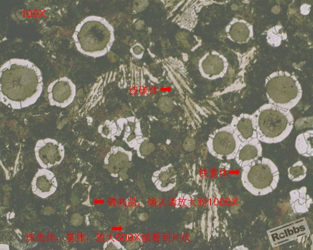

发表于 2011-10-13 11:27:02 | 显示全部楼层
珠光体放大后的样子
磷共晶放大后的样子。

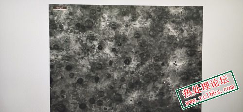

发表于 2022-10-22 14:53:23 来自手机 | 显示全部楼层
这是100倍的QT700,白色斑点是否是磷共晶呢?

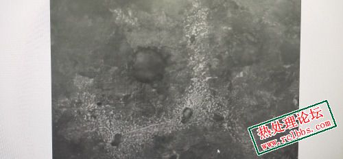

发表于 2022-10-22 14:56:41 来自手机 | 显示全部楼层
500倍下的观察图,请教一下是什么物质

发表于 2022-10-26 10:48:48 | 显示全部楼层
你照片不清楚。其实二者是容易区别的,高倍下珠光体是层片状,磷共晶是“白色基体上撤芝麻:。

发表于 2022-10-26 17:22:20 | 显示全部楼层
你的图片太模糊了
磷共晶的熔点低,总是分布在最后凝固的共晶团边界处,呈现出向内弯曲的孤岛状,用这个特性来分辨试试
