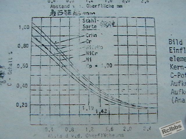

我有U.Wyss先生八十年代来济南作“先进而经济的渗碳法与保护气体法”技术报告中一个图:合金元素含量对渗碳过程的影响,供参考。 IMGA0014.JPG
  心部含碳量:0.15%
  Cp: 1.00%
  渗碳温度: 940℃
  渗碳时间: 9 h
