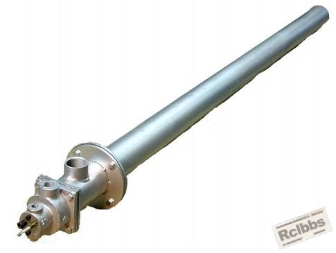

发表于 2011-12-1 15:16:03 | 显示全部楼层
我是做自身预热式烧嘴的,就节能效果,能比普通烧嘴节能15-30%不等,具体要看炉子的设计情况。自身预热式烧嘴价格比普通烧嘴贵,前期投资大,只能在后期的能耗中体现出来。结构并不是特别复杂。安全性也高。 clip_image002.jpg
