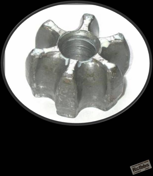

我们公司专门从事锻件成形加工,以汽车零配件为主,最近发现一些星形套不完全退火后部分组织粗大。工艺大概是镦粗-反挤-冲孔-精成形,材料是16MnCr5,在镦粗后进行不完全退火,用的是井式炉。根据炉况每个区的温度设定不一样,上框最高,下框最低。最近从产品金相检验中发现下框产品会有粗大晶粒现象。我们做的是下端面, QQ截图未命名.jpg 粗大P一般出现在星形套靠外的区域。我是刚毕业的菜鸟,虽然知道温度高和保温时间过长会造成组织粗大,但此时我搞不清为什么是区域性粗大,而不是整体粗大?(这个问题先请教下大家温度高和保温时间过长会造成组织粗大是全部还是局部)。请教过一个高人,他初步分析是锻件成形时造成部分区域晶粒破坏,不完全退火时这些区域会先优先形核,保温过程中会以这些先形核的地方为核长大(这里是想请教的第二个问题:锻造会造成这种区域性的破坏吗,然后热处理时就会晶粒粗大,具体什么理论)。一开始觉得能解释得通,后来想想不对,同一炉是一样的产品,只有下框有长大现象,上和中都没有。我现在就觉得下区的温度设定过高了一点!各位师傅有什么见解,请指教!!!
成品
成品

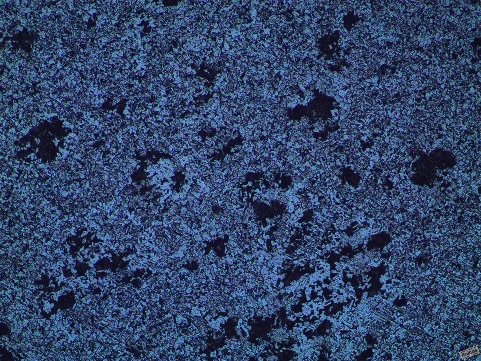

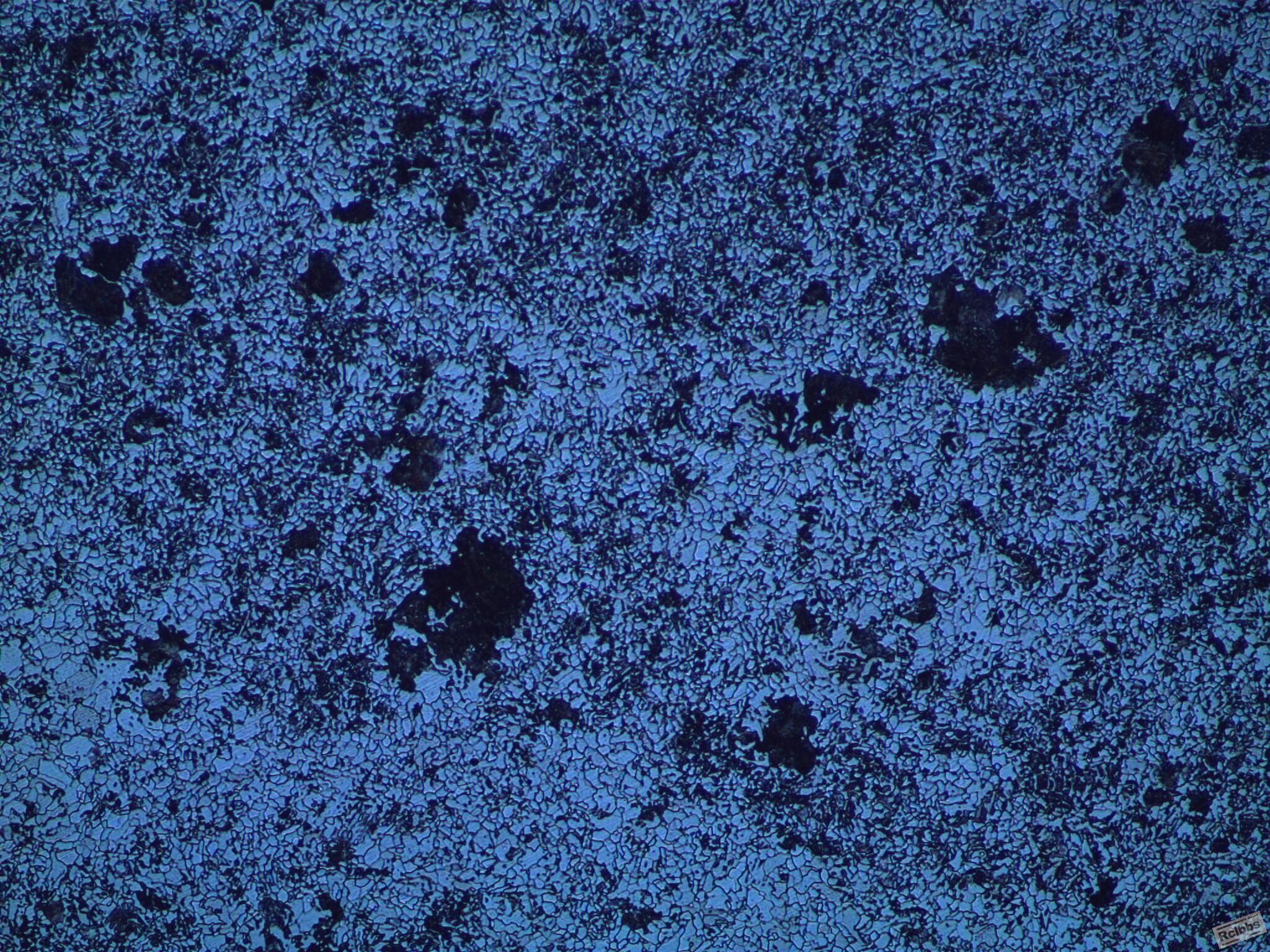

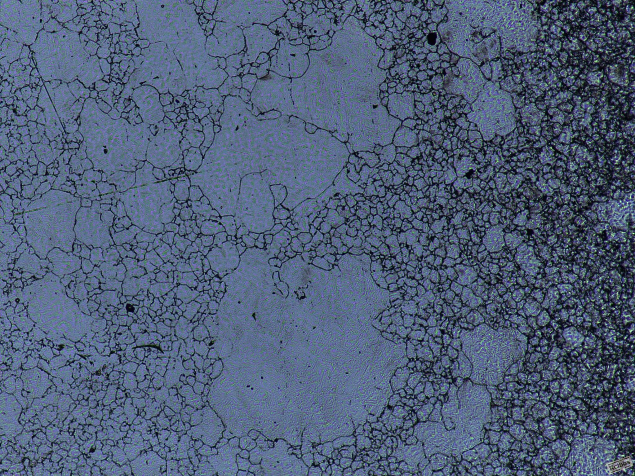

下面部分金相图片,请大家看下!有高人请指点啊!
 楼主| 发表于 2011-11-9 19:32:25 | 显示全部楼层
面是部分金相图片,请大家观看指导![
16Mncr5 100倍
16Mncr5  100倍
16Mncr5
16Mncr5
下attachimg]90750[/attachimg]

发表于 2011-11-18 13:40:45 | 显示全部楼层
镦粗后还要反挤-冲孔-精成形,从工艺看锻后没有热处理,从金相图片看是明显的混晶,

发表于 2011-11-18 16:25:07 | 显示全部楼层
整个锻造成型结束后进行高温正火,可以消除混晶和细化晶粒,
锻件混晶,终锻温度低有影响。
