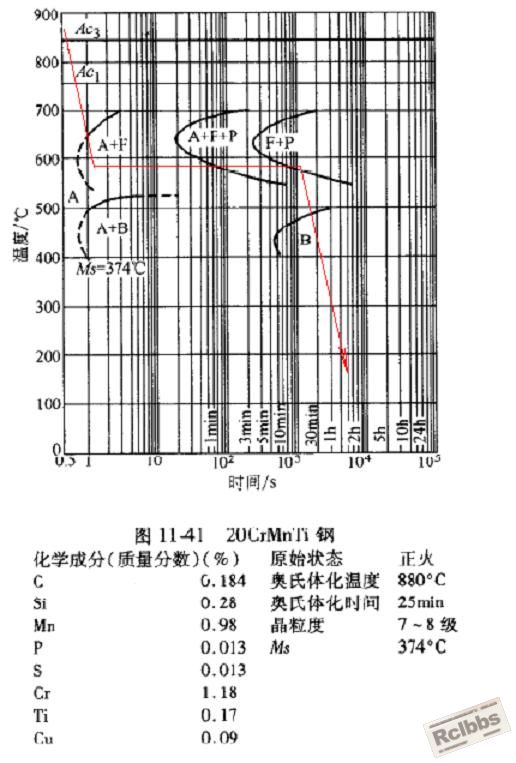

一般情况是遇到淬透性强的钢种,而且截面相对较小的锻件采用等温正火,目的就是得到P+F组织,避免产生B。例如20CrMnTi钢的过冷奥氏体等温转变C曲线:
等温正火的整个冷却过程就是:
1.出加热炉立即快速风冷,使奥氏体得到较大的过冷度,铁素体晶核多,伪共析珠光体量也将增加;
2.但是一味地快速风冷下去不能保证A→P+F转变的完整,过冷A一旦到达上图看到的A→B转变温度区就不会继续产生P+F,所以在B转变温度以上等温才会使A→P+F转变持续至完成。
  等温阶段以前冷却越及时冷却速度越快,最终等温正火得到铁素体晶粒越细,珠光体量相应多些,珠光体团尺寸及片距都会细小。硬度在合理范围的上限。
     控制好加热工艺避免高温阶段奥氏体晶粒过分长大对最终组织影响也是同样至关重要的。
