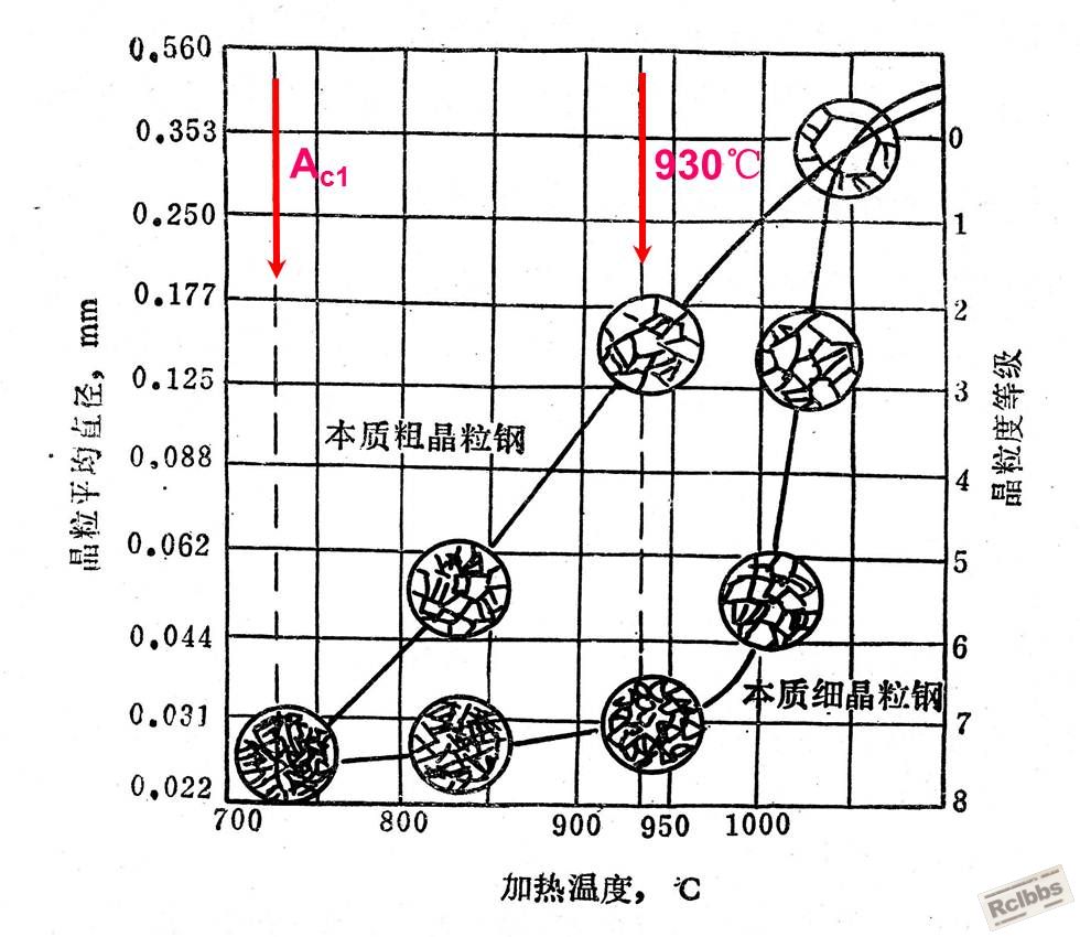

这是个无法回答的问题,缺少奥氏体化条件,怎么评价晶粒度?
所谓的本质细晶粒钢,是指铝脱氧的钢种,由于在奥氏体化时,氮化铝起到钉扎晶界的作用,使得晶界不易移动,晶粒不易长大。
不过,氮化铝在950C以上会很快溶入奥氏体内,晶粒也会迅速长大。看看下图就明白了。

本质晶粒度
    在实际生产中,有的钢在加热时奥氏体晶粒容易长大,有的则不易长大。为了判断钢在加热时奥氏体长大的倾向,引入“本质晶粒度”概念。加热时晶粒容易长大的,称为本质粗晶粒钢;反之,则称为本质细晶粒钢。YB27-64 规定了区分本质粗、细晶粒钢的试验方法:是把钢加热到930℃,保温3~8h,然后缓冷,测量奥氏体晶粒大小,进行评级。晶粒度在1~4级者,称为本质粗晶粒钢;5~8级者,称为本质细晶粒钢。须要强调的是:并不能认为本质细晶粒钢在任何温度晶粒都不会长大,实验证明,当加热温度超过950~1000℃时,本质细晶粒钢的晶粒也会迅速长大而粗化,甚至比本质粗晶粒钢的晶粒长得更粗大。反之,本质粗晶粒钢的晶粒在加热到稍低于下临界点时,也可以得到细晶组织。
     冶炼方法影响钢的本质晶粒度。用硅铁、锰铁脱氧的属于本质粗晶粒钢,用铝脱氧的属于本质细晶粒钢,这就不难解释为什么本质细晶粒钢在930±10℃加热时,晶粒长大倾向小,而一旦超过这个限度会突然长大了。因为以铝脱氧的钢的奥氏体晶界上存在大量超细微高熔点的AlN和Al2O3小质点,机械地阻抑奥氏体晶粒长大(对晶界的钉扎机制)。当温度超过940℃时,小质点迅速被奥氏体所溶解,晶粒就会急剧长大。而以硅、锰为脱氧剂的钢,奥氏体晶界上不存在这样的小质点,加热时晶粒当然容易粗化(晶界无小质点钉扎,容易推进)。
