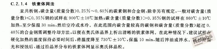

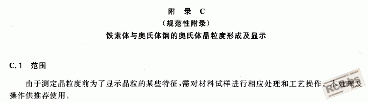

 楼主| 发表于 2012-1-6 10:18:10 | 显示全部楼层
发表于 2012-1-6 10:40:34 | 显示全部楼层
fengdl119 发表于 2012-1-6 10:18
试样是否需处理?比如42CrMo
抛光百分之四的硝酸酒精腐蚀就行了
签到天数: 81 天
 楼主| 发表于 2012-1-6 11:15:06 | 显示全部楼层
沧浪岁月 发表于 2012-1-6 10:40
抛光百分之四的硝酸酒精腐蚀就行了
QQ截图20120106111146.gif [attachimg]93543[/attachimg
