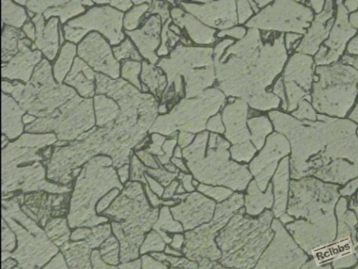

原因是那边厂家把材料认为是45#,还一口咬定是45#,我做了金相给他看,他说“我看不懂”、反正你们做到硬度为HRC25-30就可以了 ,以下图谱是860淬火的而且无硬度 202312nizmgcn7yxageie4.JPG

这个尺寸的10#钢零件可以用高温盐浴炉加热到920~940℃直接淬盐水,然后低温回火想必也可达到28HRC。
