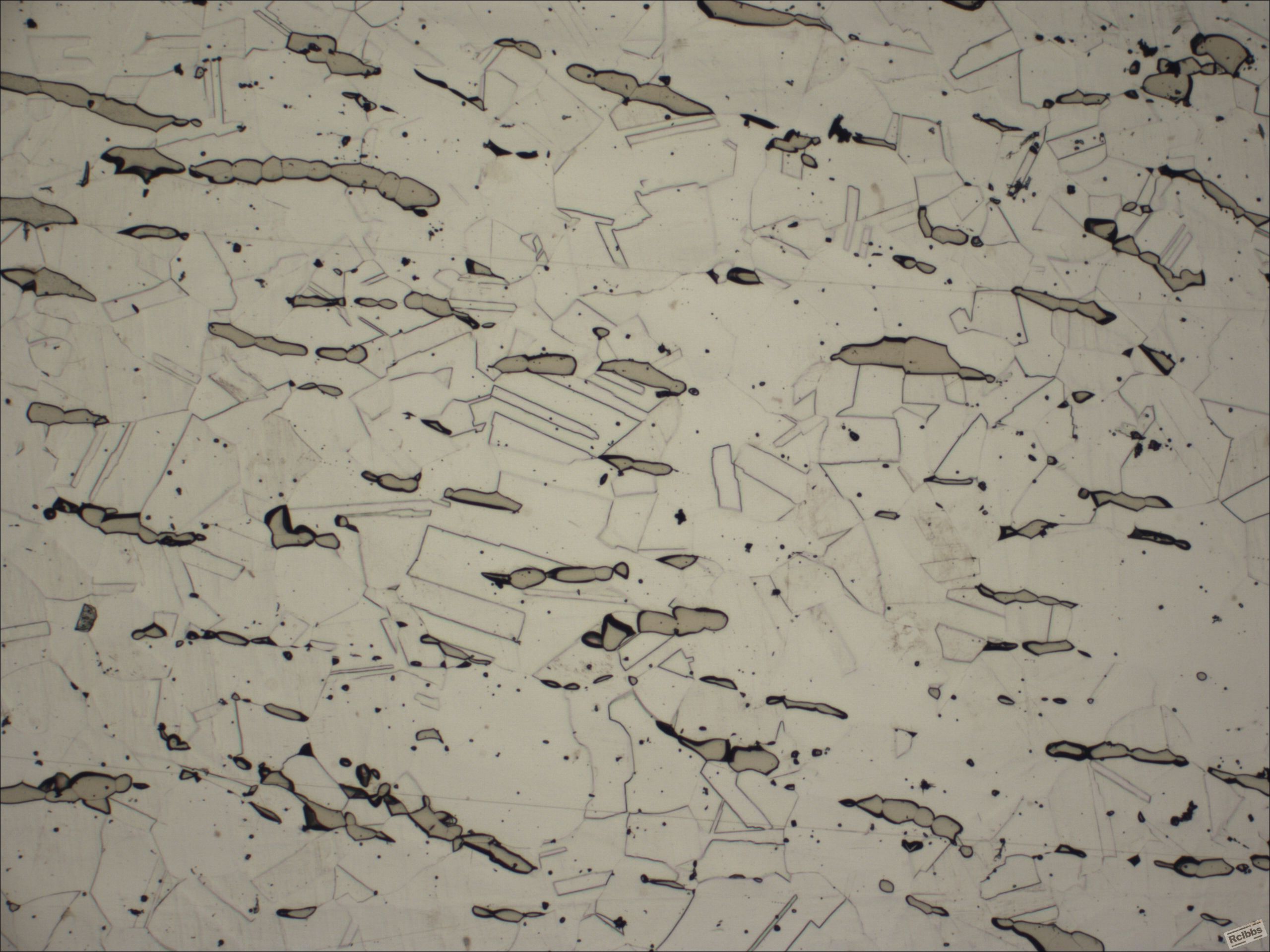

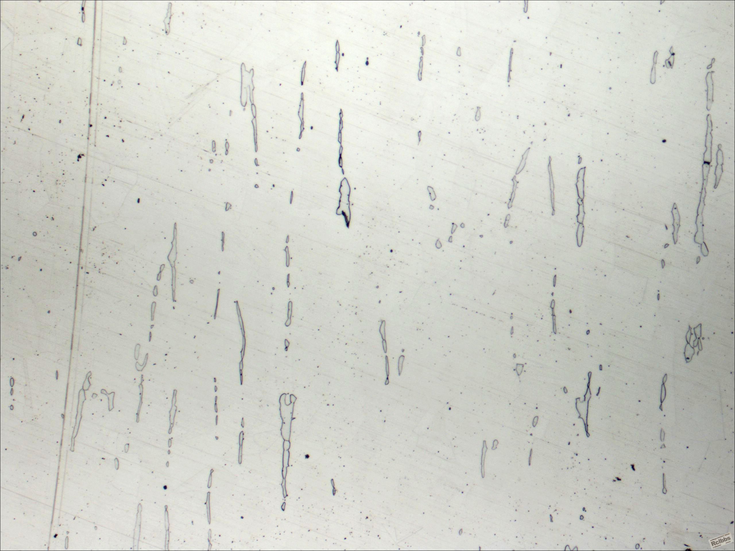

我们最近做的316L奥氏体不锈钢,发现了很多铁素体组织,好像这种组织挺常见的,请教各位老师奥氏体不锈钢中的铁素体组织的形成原因是什么?如何消除?欢迎详细解答或提供相关资料,谢谢了! 3.JPG 002-100-2.JPG

从楼主照片看铁素体含量稍高(不知你是做什么用的,要求是什么,姑且这么一说)。如果想消除,先要知道是怎么形成的,如果是化学成分导致的,估计不是很好消除。
