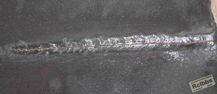

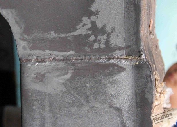

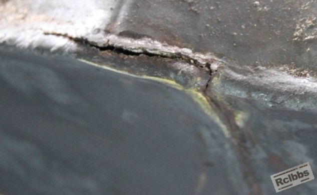

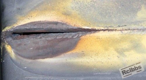

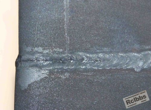

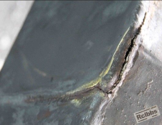

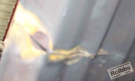

 楼主| 发表于 2012-1-21 12:15:12 | 显示全部楼层
图片上好请大家帮忙份分析一下
炉温没有超过840度也没有渗碳过

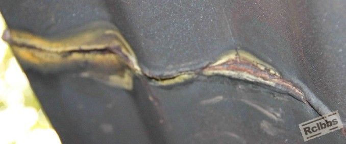

发表于 2012-1-21 19:47:27 | 显示全部楼层
看上去是把材料焊接起来的,第1和第5、6张图都是显示的焊缝。
签到天数: 1505 天
发表于 2012-1-21 19:58:01 | 显示全部楼层
是脱焊了;属于焊接不良.

发表于 2012-1-21 23:29:18 | 显示全部楼层
炉罐? 应该是焊接有问题

发表于 2012-1-26 11:42:44 | 显示全部楼层
应该是焊接问题,做个金相分析最清楚不过了!
