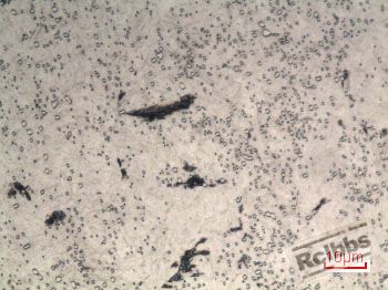

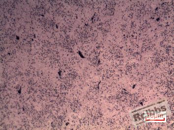

发表于 2012-3-3 07:57:04 | 显示全部楼层
套圈型号:6319/01
套圈最大厚度:16mm
套圈有效壁厚:10mm。
热加工工艺参数(加热温度,加热时间):830,855,855,860,860.60分。
淬火油最大冷速:95
材料:(GCr15)
参与人数 1热处理币 +12 收起 理由

发表于 2012-3-3 19:17:19 | 显示全部楼层
zHANG_999567 发表于 2012-3-3 07:57
套圈型号:6319/01
套圈最大厚度:16mm
套圈有效壁厚:10mm。
1.屈氏体评定小于1级.二张图片看出来分别为500X和1000X.

发表于 2012-3-11 15:17:29 | 显示全部楼层
套圈型号:6319/01
套圈最大厚度:16mm
套圈有效壁厚:10mm。
屈氏体组织评为一级.图片做的较好.

发表于 2012-3-11 19:22:19 | 显示全部楼层
套圈型号:6319/01
套圈最大厚度:16mm
套圈有效壁厚:10mm。
建议适当加大搅拌,应该会有所改善

发表于 2012-3-12 18:46:35 | 显示全部楼层
怎么分辨产品回火时间长短?
套圈型号:6319/01
套圈最大厚度:16mm
套圈有效壁厚:10mm。
请问  图中小点点是什么东西?

签到天数: 1241 天
发表于 2012-3-13 07:39:24 | 显示全部楼层
热处理胖子 发表于 2012-3-12 18:46
请问  图中小点点是什么东西?
碳化物。。。。。。。。。。。

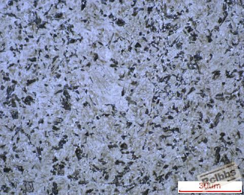

签到天数: 98 天
发表于 2012-3-13 08:15:54 | 显示全部楼层
6316内圈860度,油温90度,无法淬透
参与人数 1热处理币 +7 收起 理由
yfdwjt + 7 感谢上传!
签到天数: 1241 天
发表于 2012-3-13 08:21:02 | 显示全部楼层
保温多长时间?屈氏体比我的319严重多了。
