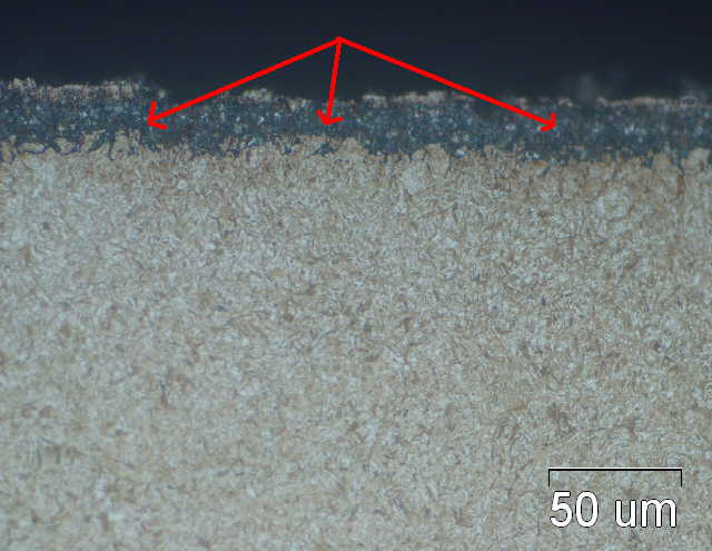

各位老师:
大家好!大家帮忙看一下图中箭头所示深色组织是否就是非马组织呢?如果是非马组织,究竟是什么组织呢?
可能是怎样形成的呢?请各位不吝赐教!
材料:20CrMnTi
渗碳温度:920度
回火温度:160度

发表于 2007-10-10 09:02:51 | 显示全部楼层
除碳氮共渗易在工件表面形成黑色组织外,渗碳工件(常见齿轮)表面同样易产生非马氏体组织。
我国(各国的分法不尽相同)将非马氏体分为下面二种,最深不超过0.02mm:
1、内氧化型:在抛光不腐蚀状态下观察,为点状或网状;
2、屈氏体型:在轻腐蚀状态下观察,多呈带状。

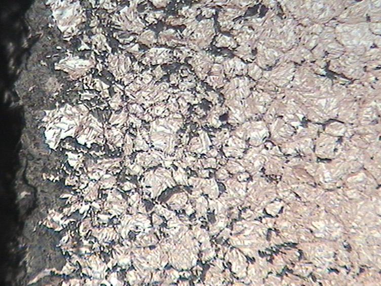

从楼主提供的图片上看应是典型的非马氏体带,属屈氏体型非马氏体,主要形成原因是由于表面脱碳或冷却速度不够造成的。提醒楼主一下,图片的光源可调亮一点,可使黑带和基体组织分得更清。
下面提供了几张非马氏体图片,供参考。

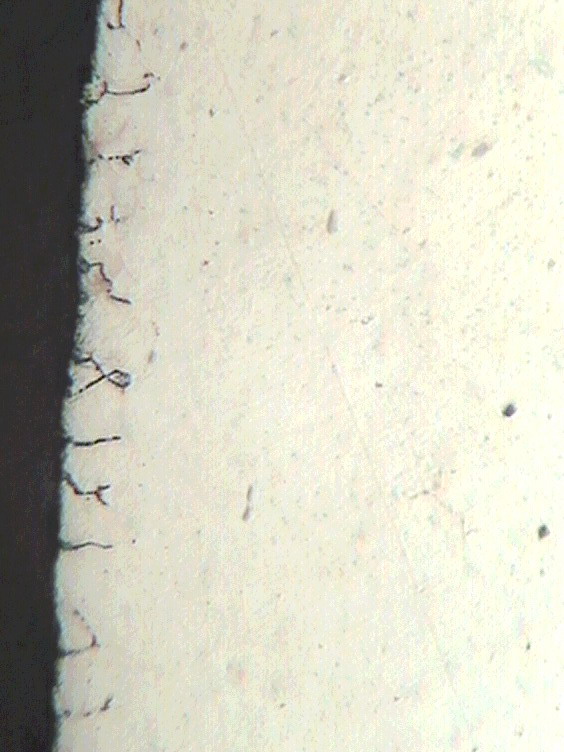

发表于 2007-10-8 17:44:21 | 显示全部楼层
看着像腐蚀的问题,残留的腐蚀液没有完全吹干净
发表于 2007-10-8 20:07:03 | 显示全部楼层
该组织在渗碳上一般叫黑色组织,我建议你在清腐蚀下观察要比这个明显,出现这种组织一般情况下不允许。

发表于 2007-10-9 12:59:49 | 显示全部楼层
回复 #1 sdust 的帖子
晶界氧化产生的黑色组织。

发表于 2007-10-9 23:40:44 | 显示全部楼层
回复#1 混在西北
依我看是:制样中腐蚀剂在试样边界的吸附没有处理好,造成的制样假象! 不是非马组织.
请指正
发表于 2007-10-10 07:09:10 | 显示全部楼层
重新制样腐蚀看看。

签到天数: 325 天
发表于 2007-10-10 16:06:35 | 显示全部楼层
原帖由 shaolin 于 2007-10-8 17:44 发表
以为这个观点正确
不过,广义去理解:腐蚀缺陷也是非马组织!
在没有确认制样正确之前不能认为是非马组织!
[ 本帖最后由 wangqinghua196 于 2007-10-10 16:13 编辑 ]
签到天数: 198 天
 楼主| 发表于 2007-10-11 10:40:12 | 显示全部楼层
回复 #12 wangqinghua196 的帖子
您好!不瞒您说,我又重新作了一次,依然如故。
向您请教一下应该怎样正确制样呢?
关于腐蚀(时间,吹干)您有什么建议吗?
签到天数: 325 天
发表于 2007-10-11 12:08:27 | 显示全部楼层
原帖由 sdust 于 2007-10-11 10:40 发表
向您请教一下应该怎样正确制样呢?
关于腐蚀(时间,吹干)您有什么建议吗?
是吗,给你添麻烦了
那看来是脱碳、贫碳引起的淬火屈氏体!
因为金相这个工作中容易出现制样假象。我很注重防止这个问题的。

签到天数: 24 天
发表于 2007-10-11 21:10:17 | 显示全部楼层
楼主重新制样后轻腐蚀一下,如果还是出现在边缘的话应该就是非M了。8楼的图片很清晰哈
发表于 2007-10-16 18:51:24 | 显示全部楼层
该组织在不腐蚀的情况下沿晶界出现黑色组织。由于内氧化产生的。这种组织在渗碳金相检验中是绝对不允许出现的。

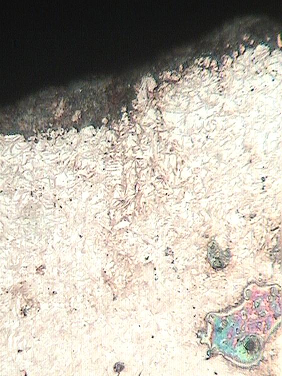

发表于 2007-10-17 15:39:08 | 显示全部楼层
从外观来看不象是非马,重新磨制抛光,最好用2~3%的硝酸酒精轻腐蚀看看。
发表于 2007-10-30 16:47:48 | 显示全部楼层
非马组织必须清腐蚀才看得清楚,否则就黑乎乎一片/一层了,目前做的好点的非马形态为点状、差点的断续网状、再差点就是网状、最差的就是黑带了,多用炉做出来的基本是点状的多谢,井式炉得到的黑带和网状偏多,供参考

发表于 2007-11-2 14:18:21 | 显示全部楼层
8楼回答非常正确.这是脱碳造成的非马组织,非常典型.我们做过多次试验.这不是制样造成.
