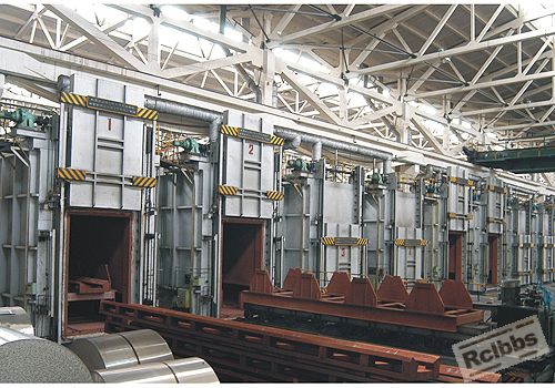

很帅气啊:)不错,走过路过ing
发表于 2012-4-13 07:42:41 | 显示全部楼层
我们公司也做了3台,是燃气辐射管加热,目前客户评价很不错,他们公司其他铝卷退火炉耗气量和节能都没我们的炉子好,现在以我们的炉子为标准,其他铝卷炉正在改造。。。。。。

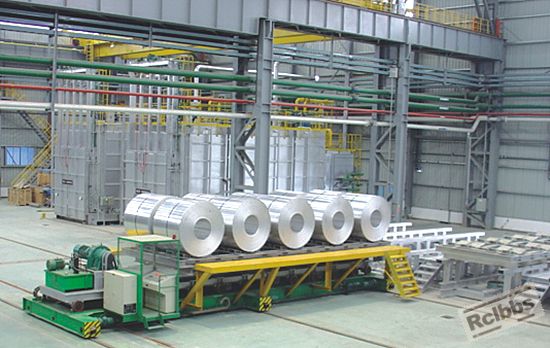

发表于 2012-5-19 11:05:51 | 显示全部楼层
这两张图不是一家的炉子,后面那个是赛科沃克,天津制造
发表于 2012-5-22 17:09:45 | 显示全部楼层
赛科沃克价格比较贵,是国产的2~3倍
发表于 2012-10-11 21:27:04 | 显示全部楼层
楼主乱说了,后面那是重庆造的哟,后面的是浙江奉化那儿的。我做的项目负责人也。

发表于 2014-7-4 09:22:38 | 显示全部楼层
很想跟楼主学习一下氮气保护的铝卷退火炉,目前客户需要这样产品,不知楼主可否介绍一下其中要点和注意事项。装炉量40T
8.5x2.3x2.2
签到天数: 1640 天
 楼主| 发表于 2014-7-4 12:25:56 | 显示全部楼层
氮气保护目的是光亮退火。关键点是冷却和抽油
