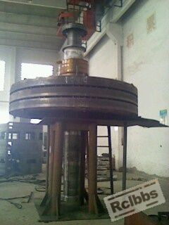

我做热处理已经4年有余了。以前也接触过产品的红装。不过都是皮毛而已,里面的名堂其实很多的。最近有接到一个大型零件的红装处理。现在跟大家分享一下。水轮机主轴与磁轭的红装。(主轴重:6T左右,磁轭重16T左右)。红装温度350°。 IMG0320104400.jpg 。我们还经常做到汽轮机方面的产品。知道有些叶轮也是需要红装到汽轮机上面去的,不过那种场面估计更壮观。曾经看见过装好的汽轮机机主。要是某个环节没有出来好,造成报废损失就大了。

请问楼主,“红装”是指加热装配的意思吗,工件加热到350°C应该还看不出红色吧?

我觉得这应该就是平常提到的热装吧,不过温度在350度有点低吧?

李工做的应该和我们一样,我们也是模具。我的理解就是烧红了,朝中间一放就OK了,不过要放好,放不好是要报废的。
楼主说的350度是不是低了点呢?我也不是太明白。

见过风机主轴、一级行星架、上箱盖之间的热装。
个人感觉,只要零件间的公差控制好了,零件加热温度控制好了。这个是没什么风险的。
倒是安全评估需要做好点。

零件的加热温度 一般不能超过零件最终热处理的回火温度。否则表面硬度会降低的
另外 对有些有回火脆性的材料 不宜在脆性温度下保温太久了

热套和红套应该是一个概念,前段时间学习到的知识是在250°以下可进行模具的红套。具体温度要根据材料的线膨胀系数来定。
