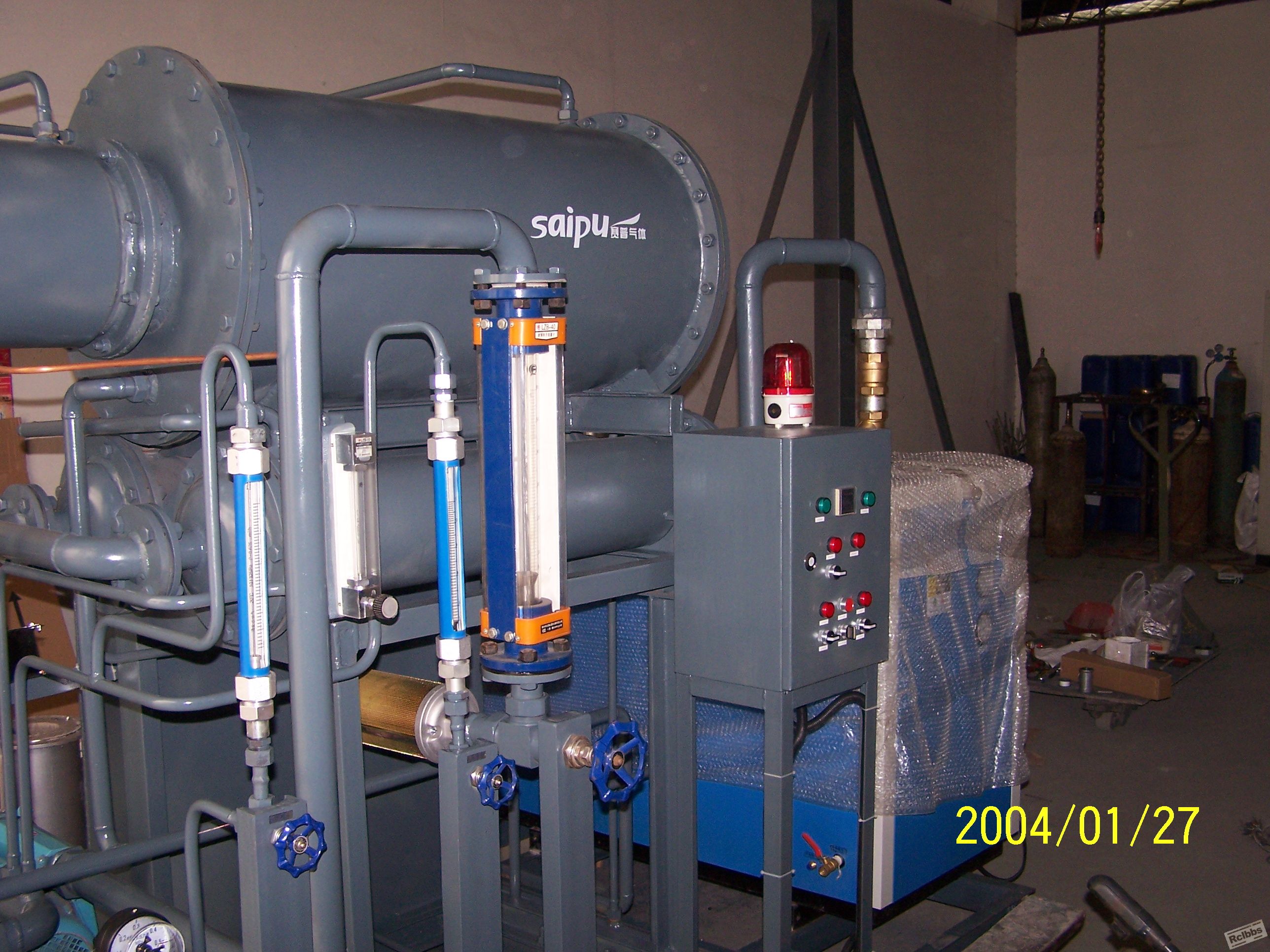

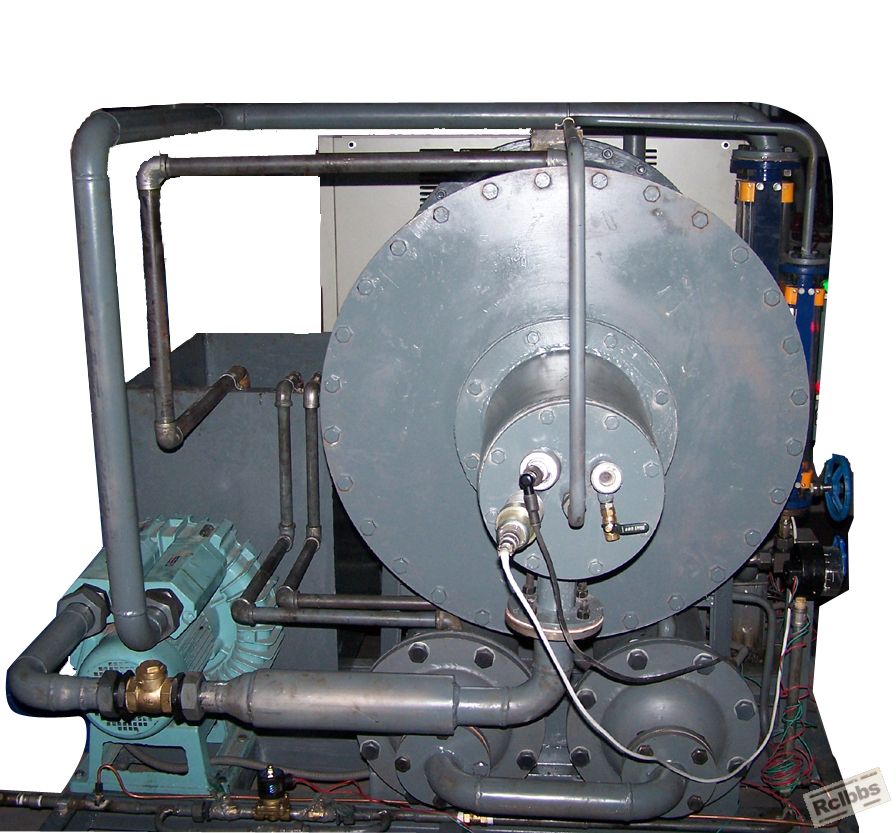

求助各位大侠,天燃气与空气不完全燃烧产生的CO气氛可以用在哪些方面。

这个应该叫瓦斯变成炉,一般用作渗碳气氛咯。。。

我那个是点火燃烧的,不使用触媒。

是DX气体发生器,用于工件的氧化发黑

这个是DX气体发生器(放热式气体发生器) 由DX 发生器、气氛监测系统及冷冻机组
成。本装置可根据用户需要产生:第一,强放热式气氛(富气):CO24%-6%;CO5%-7%;H210%-13%
;CH40.5%-1%;其余N2;第二,弱放热式气氛(贫气):CO210%;CO≤1%;H2≤1%;CH4≤1%
;其余N2。 多用于保护气氛。
不过从楼主发的图片来看,次设备做略显粗陋。

一般用在钎焊炉。热处理行业采用的比较多!
