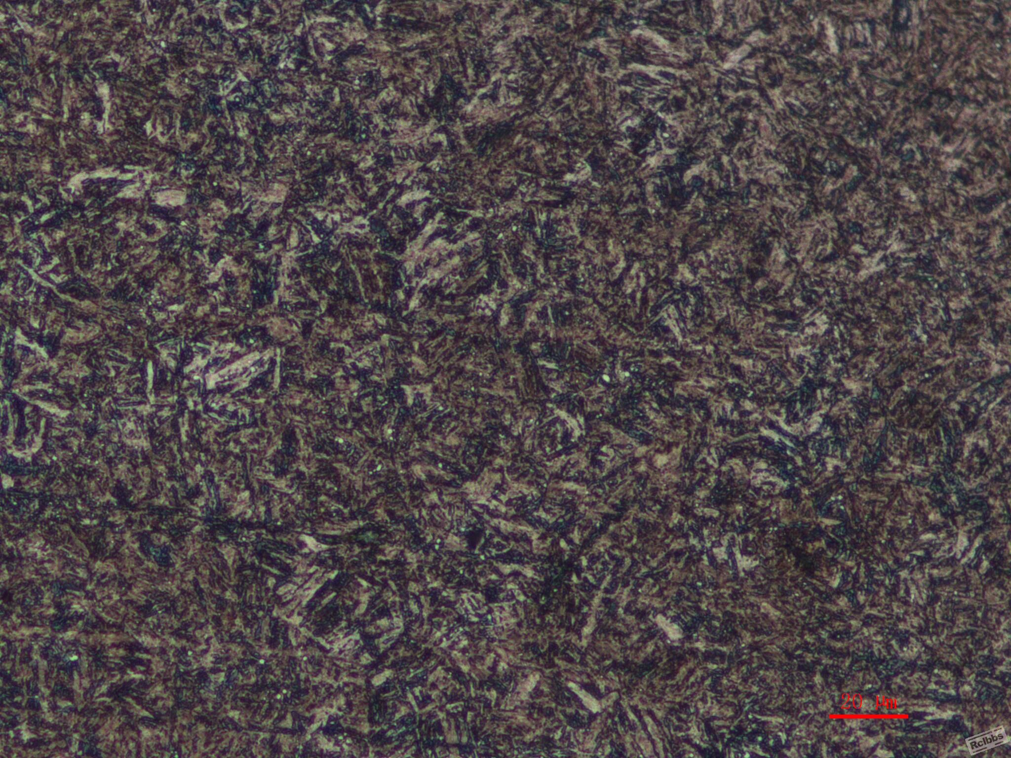

J04112-500-2.jpg 材料是65Mn,工艺是等温淬火,但不知有没有严格按照工艺做?

但从LZ照片上看   个人感觉是M+B!!

请问在哪个温度等温,从图像看是马氏体

组织还好,如果按标准为合格...

    请问楼主:奥氏体化温度?等温温度?

楼主肯定是不知道热处理工艺,所以发金相组织图片求验证的

马氏体+下贝氏体组织,

首先非常感谢大家的回复,具体的热处理工艺我确实不知道,听说是采用了等温淬火的工艺,但我从图片上看大部分都是马氏体,所以发张照片请大家帮忙判断一下。

阻止来看,马氏体较多,腐蚀情况不详,可能有部分下贝氏体

可以先测一下硬度,根据硬度的大小帮助判断金相组织

从图上看是马氏体+下贝氏体。当然你也可测一下硬度再判定组织,这样把握性大一些。

是等温淬火组织,但等温温度可能低了一点。

我看象回火马氏体+下贝氏体。

马氏体较多,打硬度看看。。

对65Mn,算是不错的等温组织。
