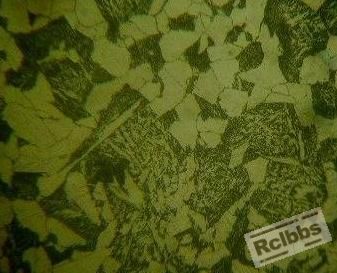

发表于 2012-5-24 16:32:32 | 显示全部楼层
请大家看一下,这算是混晶吗?

尚贺军 发表于 2012-5-24 16:32
请大家看一下,这算是混晶吗?
算是,还存在魏氏组织。
