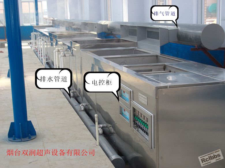

超声波发蓝 SANY0009_副本.jpg 流水线
      烟台双润超声设备有限公司经过多年的研制,成功开发出了超声波发黑流水线,以前机械制造用户发黑设备污染很重,脏、乱、差且发黑效果不好。工件经发黑氧化处理后,工件表面斑迹很多且工件内孔丝等发黑完后内孔丝夹杂药品很多,储藏时间很短。采用超声波发黑流水线实现了对形状复杂(盲孔,凹槽)多孔等零件内外表面油污,积碳及其它污物,锈斑彻底清洗。这是其他清洗工艺所不能替代的。在超声波作用下,清洗速度比传统清洗方法提高5-10倍,而且容易实现清洗过程中的自动化。发黑过程我们对工件发黑完毕后的工艺采用超声波热水皂化的工序保证工件的内孔,凹槽,内丝等所加紧的药品彻底清除,保证工件不生锈,工件发黑效果好。氧化槽内采用热电偶,温控系统,使槽内液体温度更准确,氧化效果更好。极优的环保性能,使用环保型弱碱水基,弱酸水基,清洗剂代替传统强碱强酸汽油柴油等溶剂,即环保又安全。
      排污方面,我们采用在清洗槽上面有溢流管,下面装有溢流阀,直接回收到净化塔,进行四级净化(也可采用污水处理设备)。对发黑氧化槽和盐酸槽上面的气体我们采用功率强大的引风机,将气体直接回收到室外的酸碱中和塔内进行中和,然后再排向大气。
       极佳超声配置,采用高Q值压电晶体换能器,特殊粘接工艺。支持时间高强度作业。电源主路元件采用德国西门子第三代高速IGBT模块。控制部分采用ZCVS-OCP(移相零式开关控制技术),逆变技术以致控制更精确,电路更简洁,更提高了整体的可靠稳定性。
      超声波发黑流水线示意图
    流程:上料 →2个盐酸槽→1个酸碱中和槽→2个漂洗槽→4个氧化槽→3个漂洗槽→1个超声波中温漂洗槽→1个脱水防锈槽→1个滤油槽→下料

发表于 2012-6-21 13:28:50 | 显示全部楼层
你这个设备中的氧化槽是不是就是发黑槽呢,你的发黑剂采用的是什么类型的,常温的还是加温的呢?
签到天数: 53 天
 楼主| 发表于 2012-6-21 13:42:15 | 显示全部楼层
氧化槽就是发黑槽使用温度135----148左右
