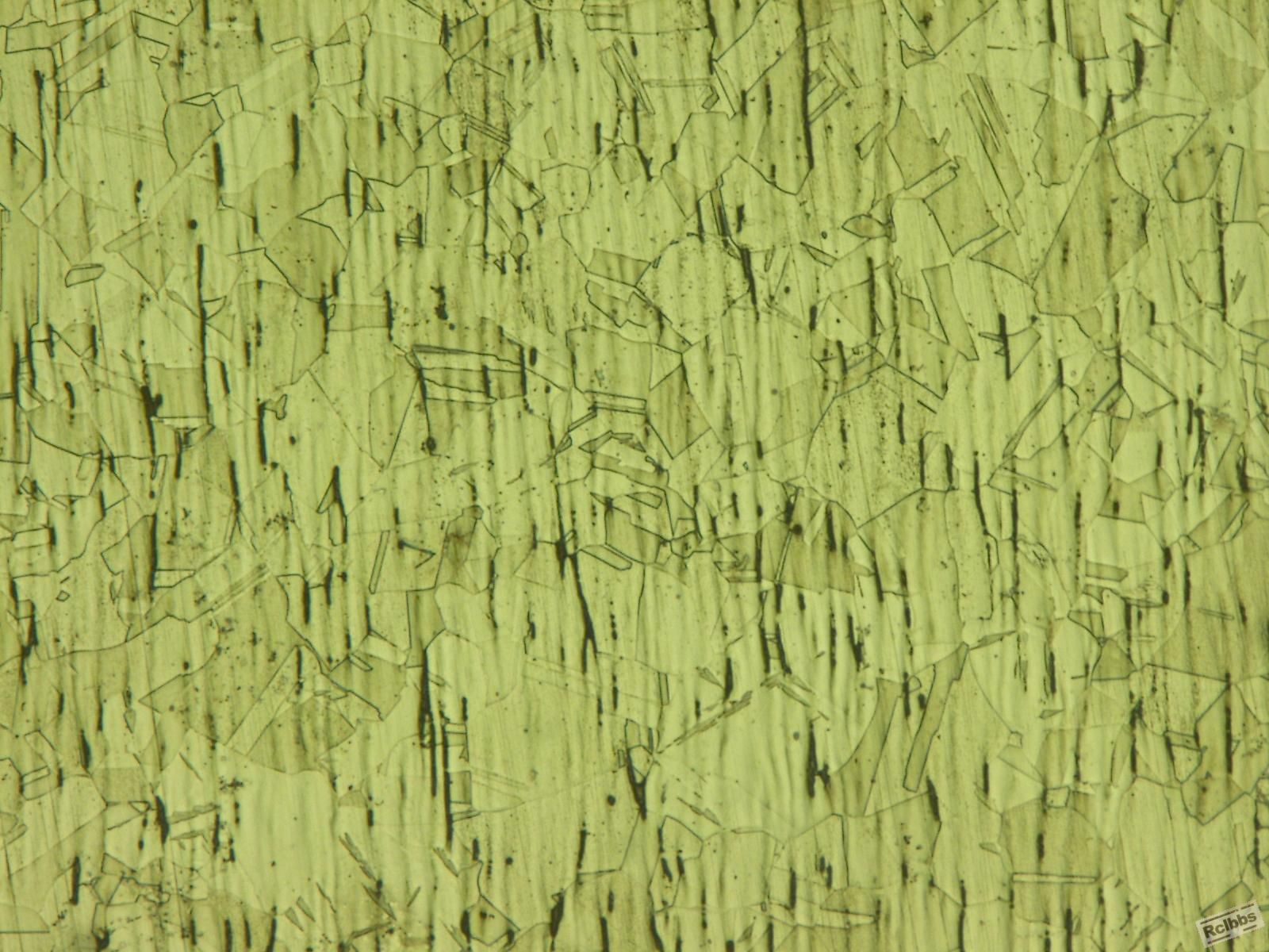

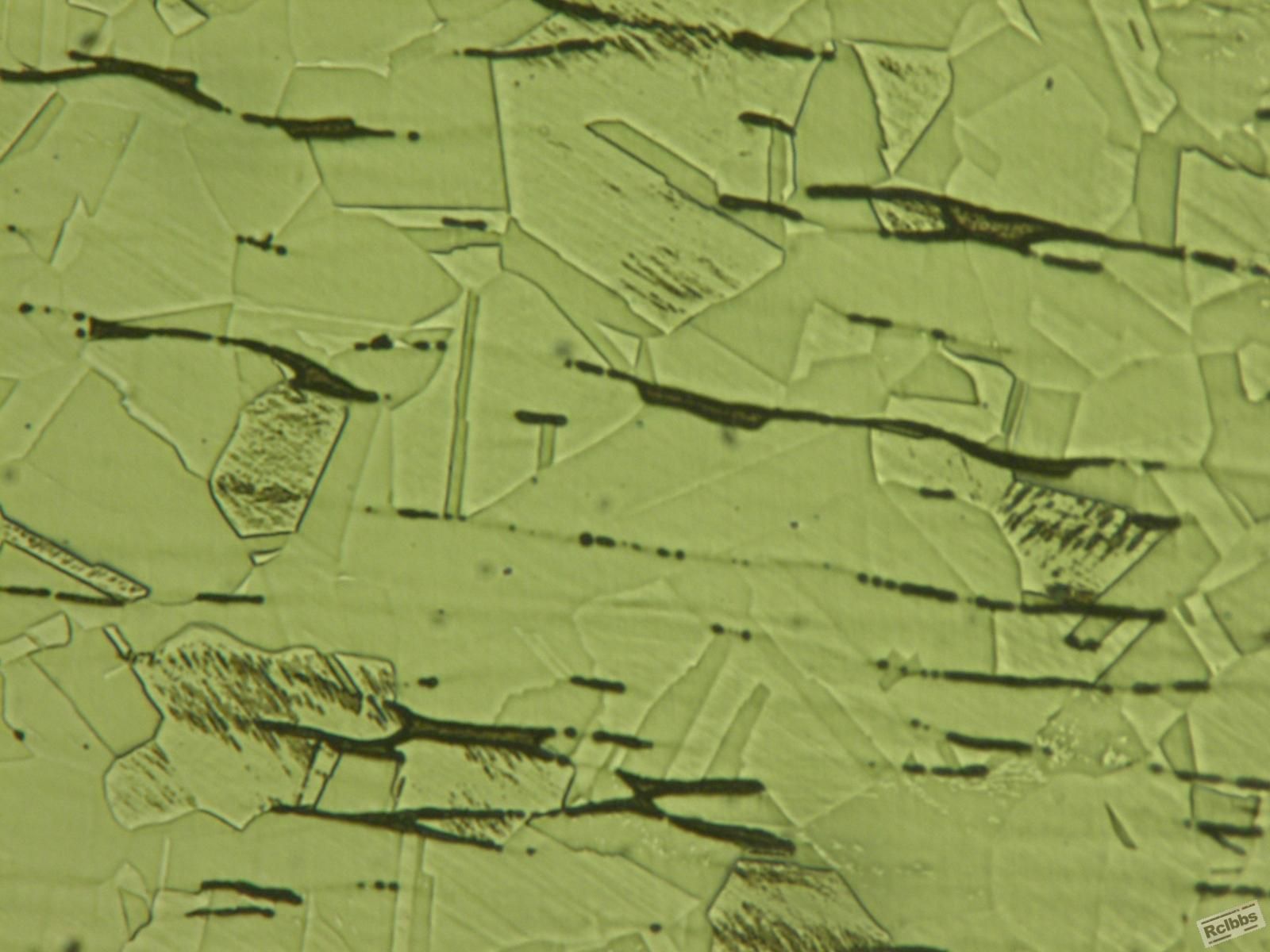

虽然他们老师说的有点绝对,但是你说的也太绝对,给你上张图片,304 ,太钢做的,就是因为有铁素体存在,晶腐不合格,关于为什么,书上都有说,你要是找不到的话,我再提供。

发表于 2013-12-11 06:19:47 | 显示全部楼层
hovely 发表于 2012-12-21 15:27
虽然他们老师说的有点绝对,但是你说的也太绝对,给你上张图片,304 ,太钢做的,就是因为有铁素体存在, ...
黑色的条块状的是高温铁素体吗?请问用的什么腐蚀方法?制样很好啊
签到天数: 107 天
发表于 2013-12-11 08:27:44 | 显示全部楼层
是高温铁素体,新配王水静置30分钟左右,擦拭。
