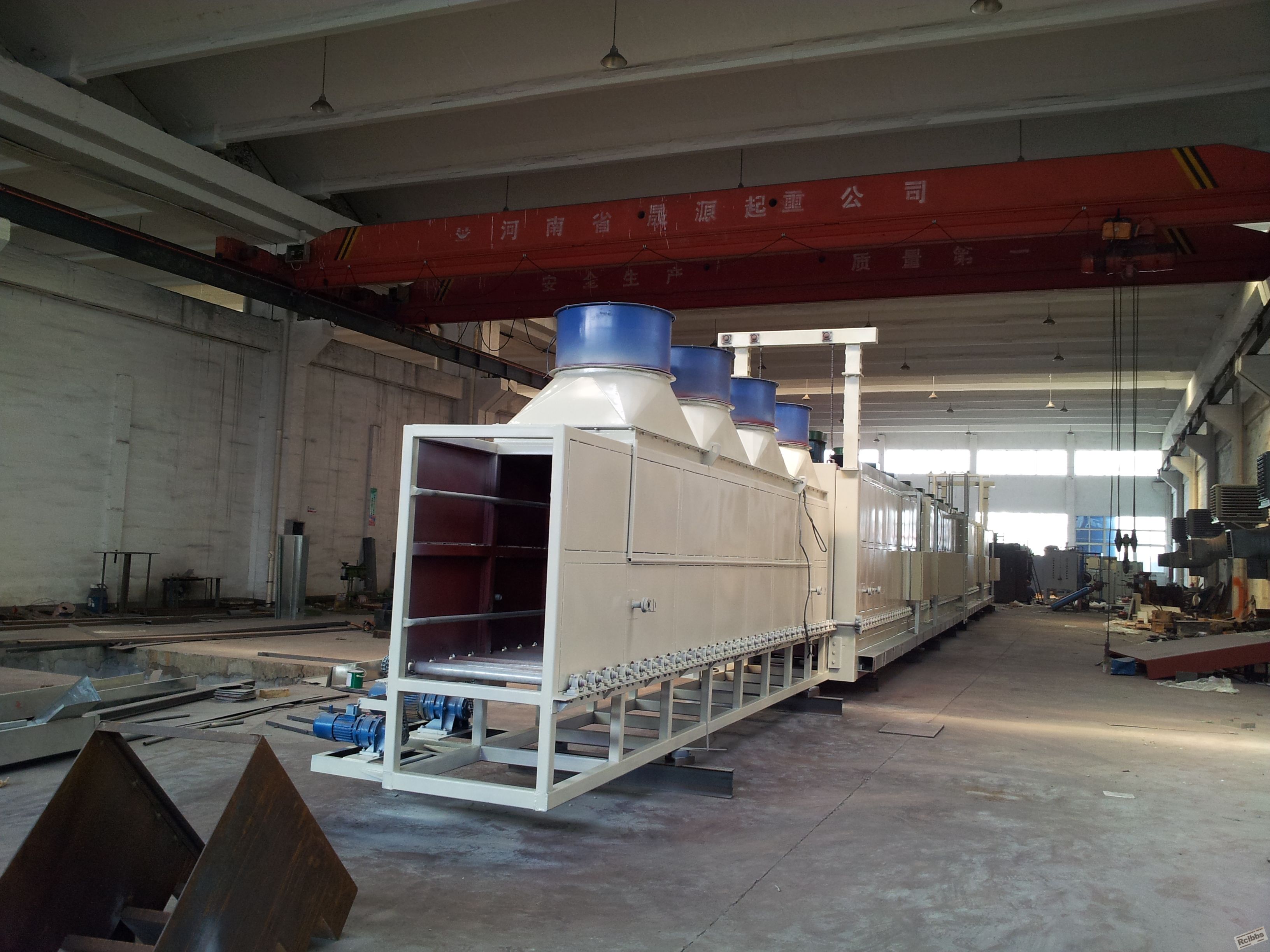

热处理纽带 发表于 2012-6-12 08:48
lz说还没有出厂,可是图片条幅上面写的是‘河南省’,lz应该不是在河南工作吧!
天车是河南的,炉子不一定在河南生产
发表于 2012-6-12 09:05:46 | 显示全部楼层
我是东北人 发表于 2012-6-12 08:59
天车是河南的,炉子不一定在河南生产
小弟受教了
签到天数: 34 天
发表于 2015-4-5 10:00:47 | 显示全部楼层
除氢炉是给什么工件做热处理的?
签到天数: 1640 天
 楼主| 发表于 2015-4-7 09:17:53 | 显示全部楼层
dingli 发表于 2015-4-5 10:00
除氢炉是给什么工件做热处理的?
电镀后的紧固件。
签到天数: 34 天
发表于 2015-4-9 20:56:50 | 显示全部楼层
djh088 发表于 2015-4-7 09:17
电镀后的紧固件。
请问除氢炉温度一般是多少度?
签到天数: 1640 天
 楼主| 发表于 2015-4-9 22:28:08 | 显示全部楼层
dingli 发表于 2015-4-9 20:56
请问除氢炉温度一般是多少度?
180-220
