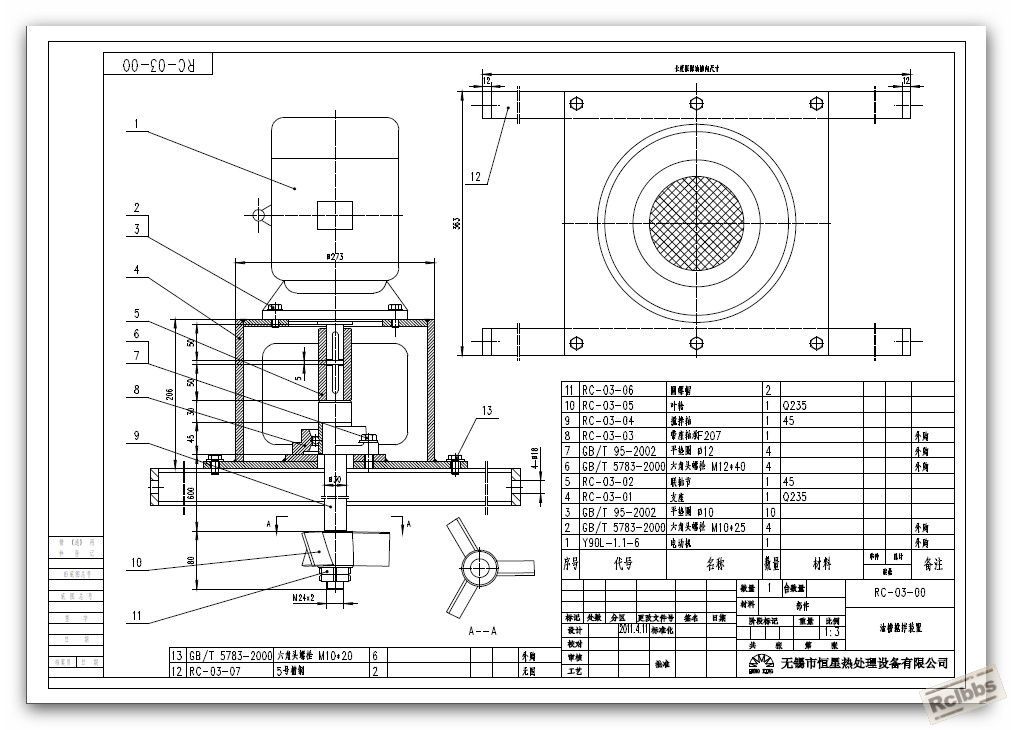

发表于 2012-6-6 23:01:12 | 显示全部楼层 |阅读模式
我公司一淬火水槽已配有循环冷却系统,现需要搅拌系统,混凝土水槽长4.5m,宽度3.5m,深度有3.5m。热处理手册上推荐的螺旋桨搅拌,不知国内有没有商品化的搅拌装置可以买来,直接装上。

好的淬火槽要有循环,搅拌,溢流,流速自然是快的比慢的好,不过也不是说翻腾的厉害就好,注意不要形成稳流状态;搅拌可以很多种,螺旋桨最好配合导流筒从槽下往上搅动,用泵也可以

我是专业做这个的,最大做过12*3*3.5的,贵公司处理什么件?淬火槽设计要跟据您的工件尺寸、重量和流速要求来。具体的m我吧

油槽搅拌装
油槽搅拌装
发表于 2012-8-4 10:07:22 | 显示全部楼层
如需要全套图可联系我:QQ.373639359

我们做设备的都是自己做的,并可以根据要求调速,但你何不用空气搅拌试试,多装几圈管子用压缩机冲气。。。

空气搅拌千万不可!表面产生的气膜会让美国老板弄死你地!

发表于 2012-8-15 08:09:03 | 显示全部楼层
采用螺旋桨潜水搅拌,螺旋桨个数与分布很重要,要根据槽子结构与流速要求进行设计,确保有效淬火区域内的流速场一致,通过控制软件可以设定搅拌频率。淬火水温不应该超过45度,否则水冷却能力急剧下降,不能满足冷却要求,建议增加水温度控制系统。

螺旋桨的就可以 简单实用

水温太高了 控制在50度以下 搅拌的大小 形式 我认为是和产品的要求相关的
对于产品工件较小 要求较高的 搅拌要求就需要高
