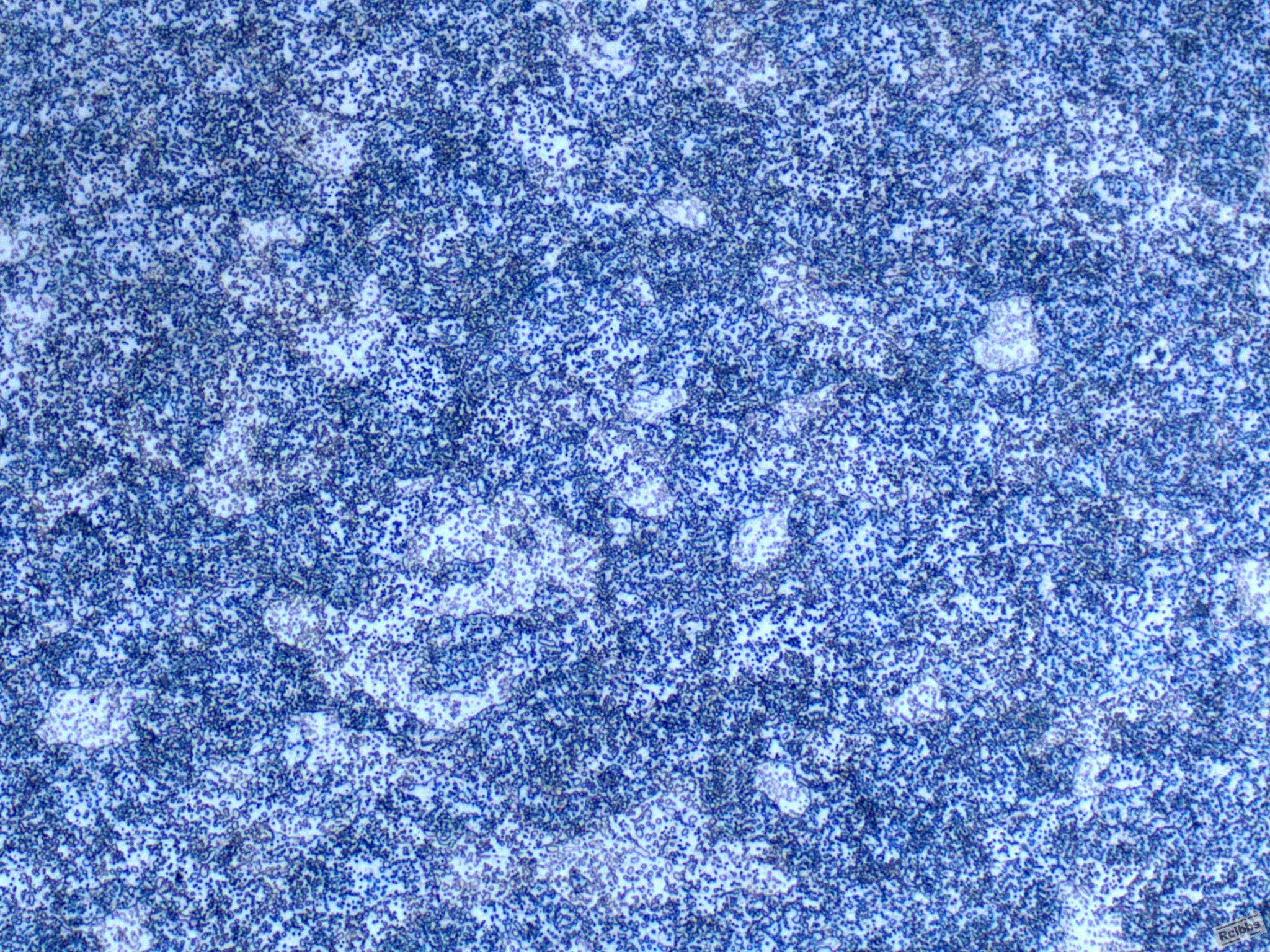

请大家帮忙评定该球化退火组织级别

      左上面有少量质点1.5级 还存在极少量已变形的大球为4.5级,这些少量与偏析有关
我个人认为平均2-2.5级,该组织比较好,

我个人认为3级,还不到4级

我感觉是2-3级的样子(本来的话说完了,结果说长度不够)

球化退火组织颗粒大小还是比较均匀的,我评三级

碳化物都已球化,但图片无放大倍数,无标尺,所以无法评级。

估计也只有500能拍出这个效果了

球化很好2-3级
