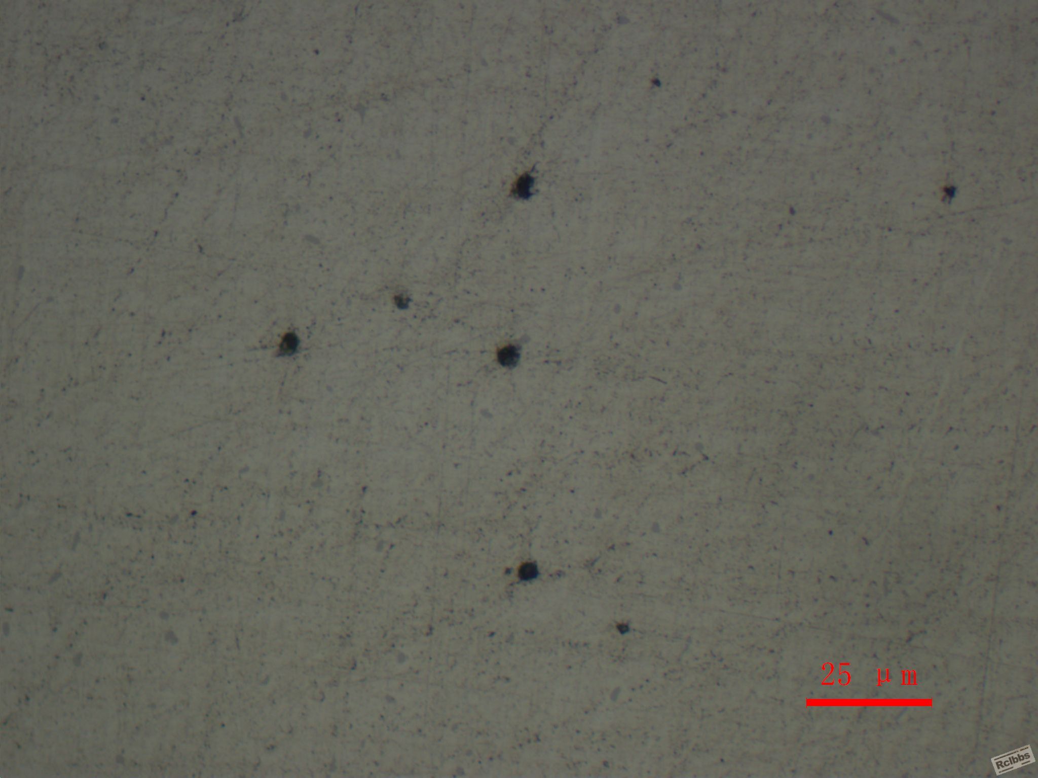

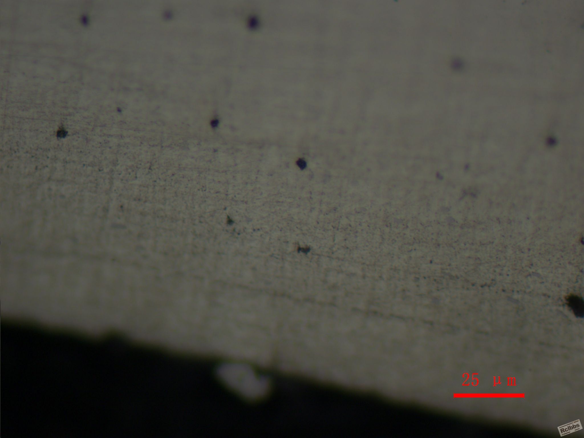

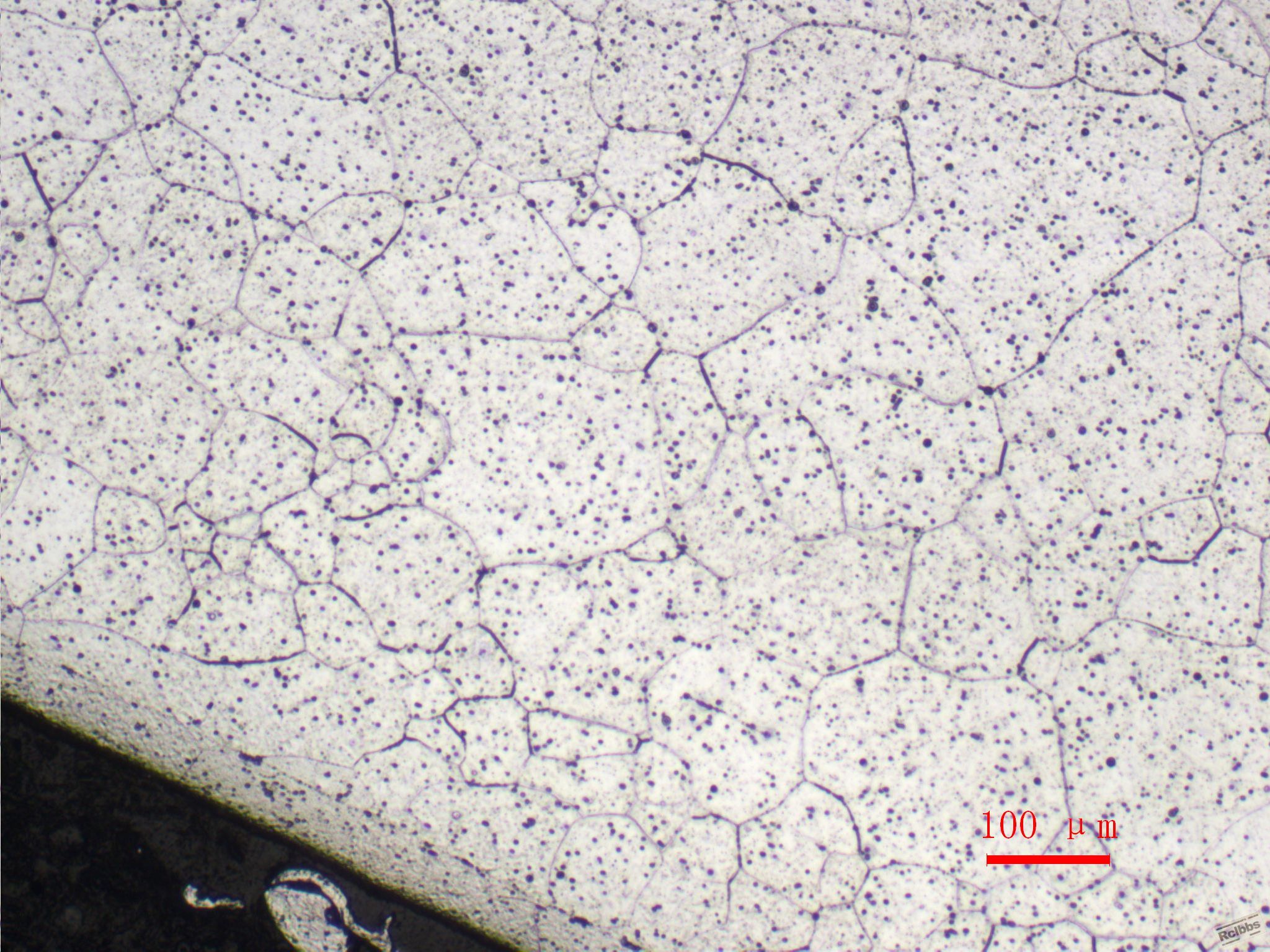

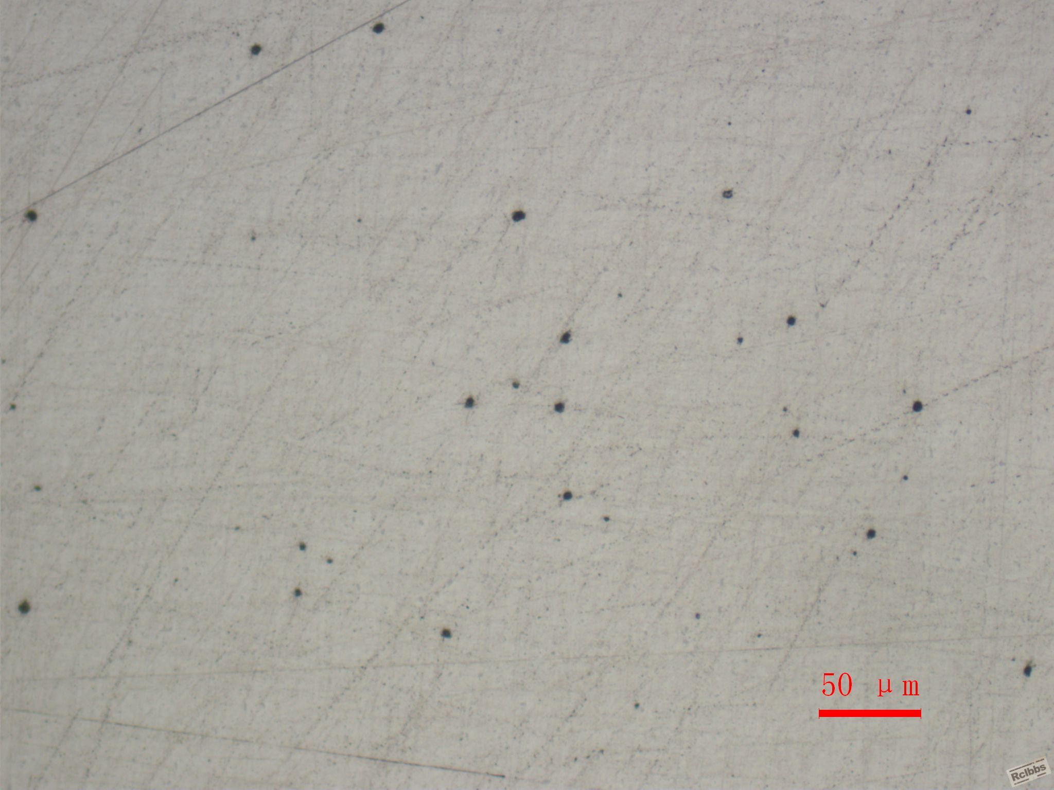

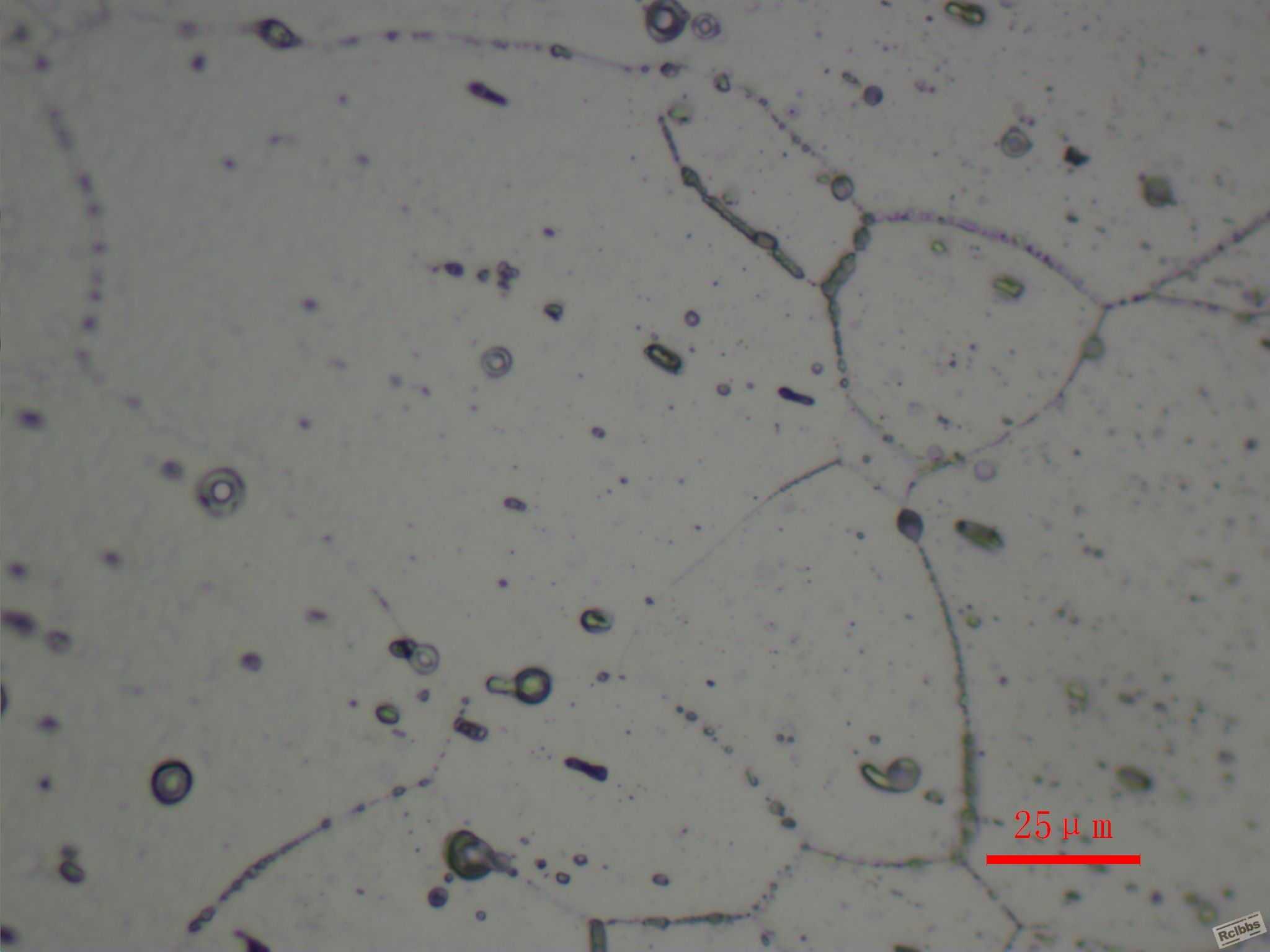

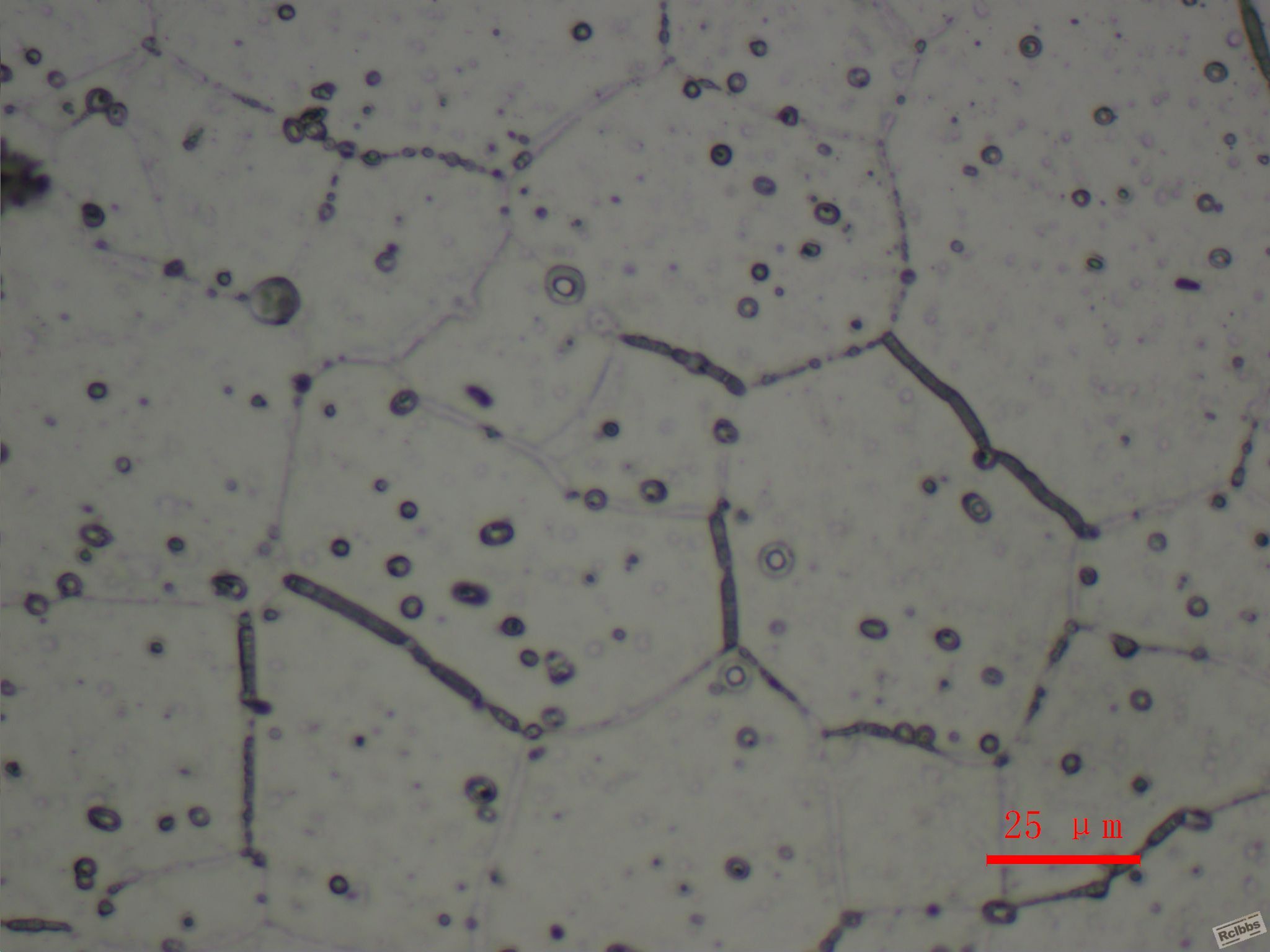

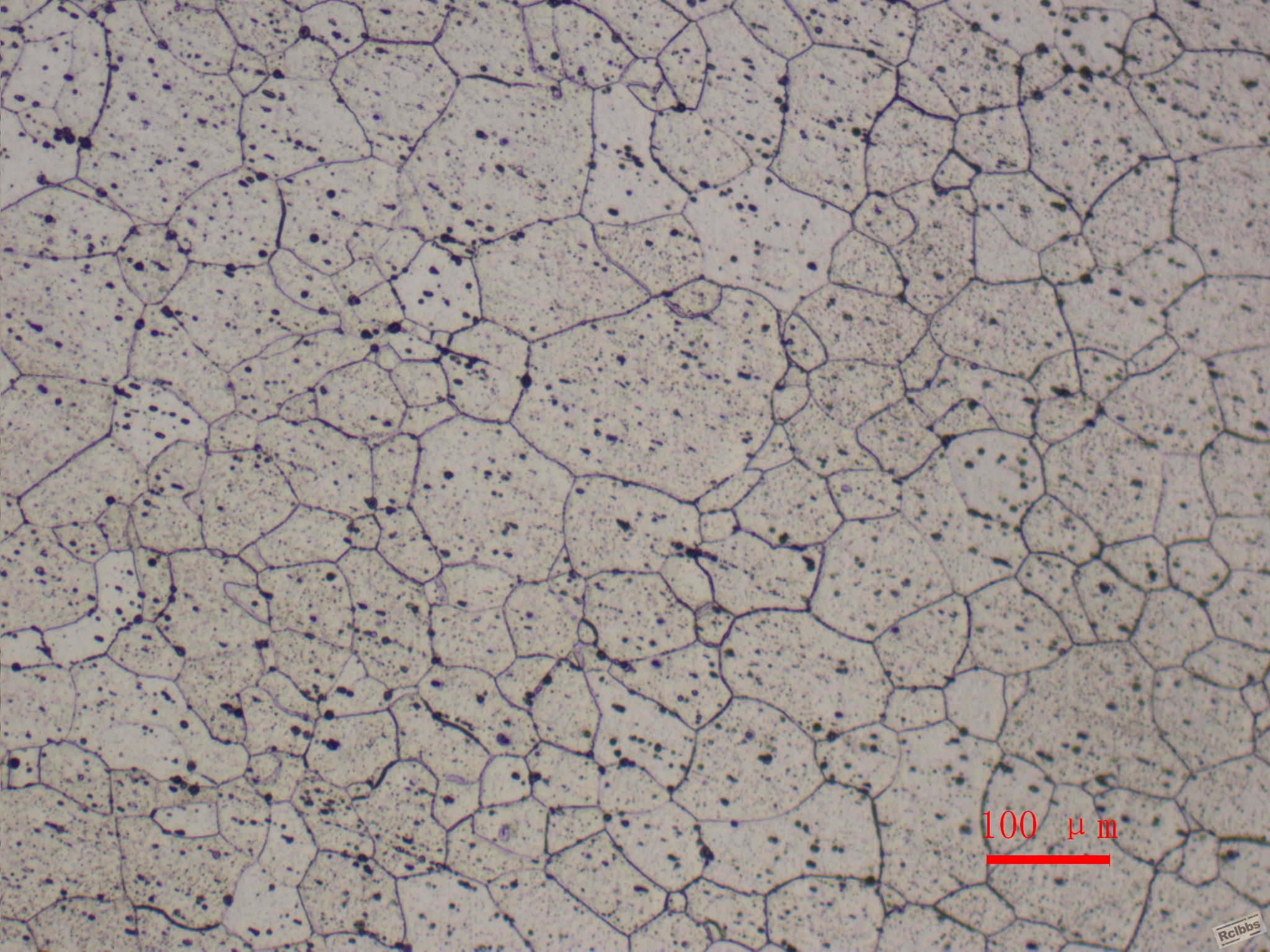

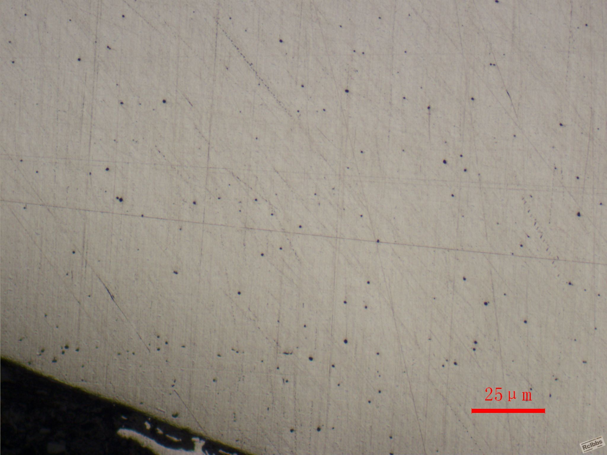

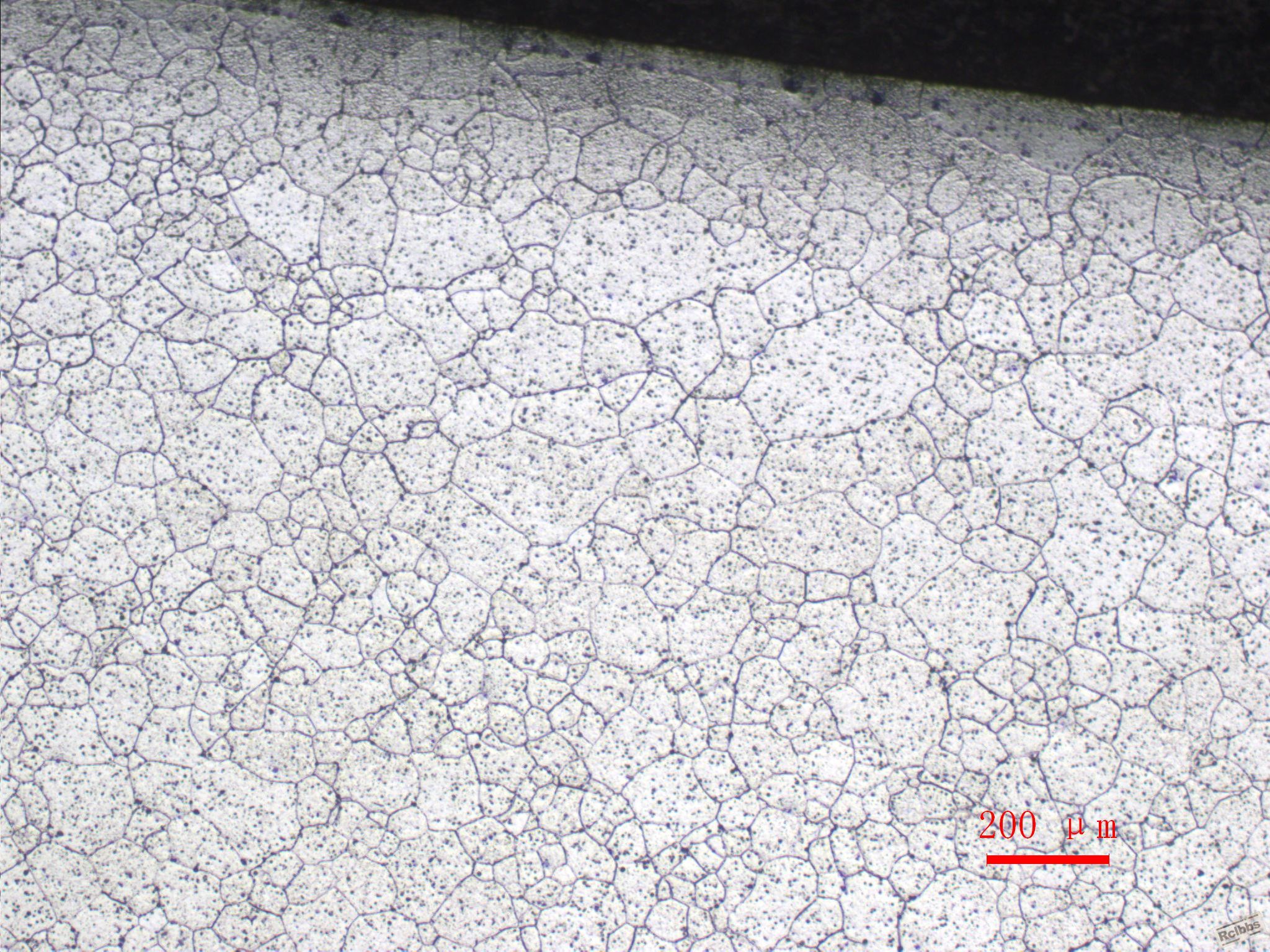

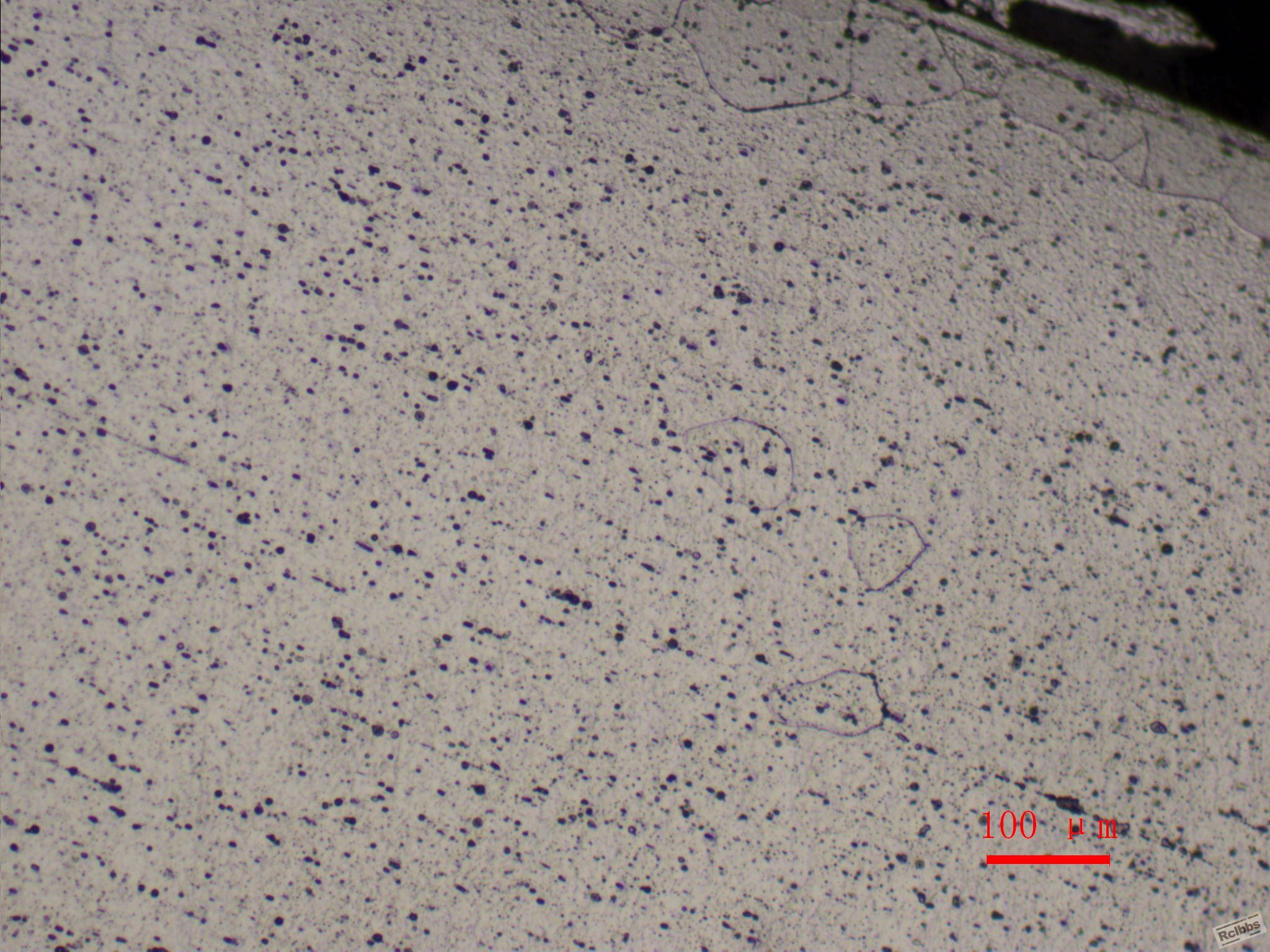

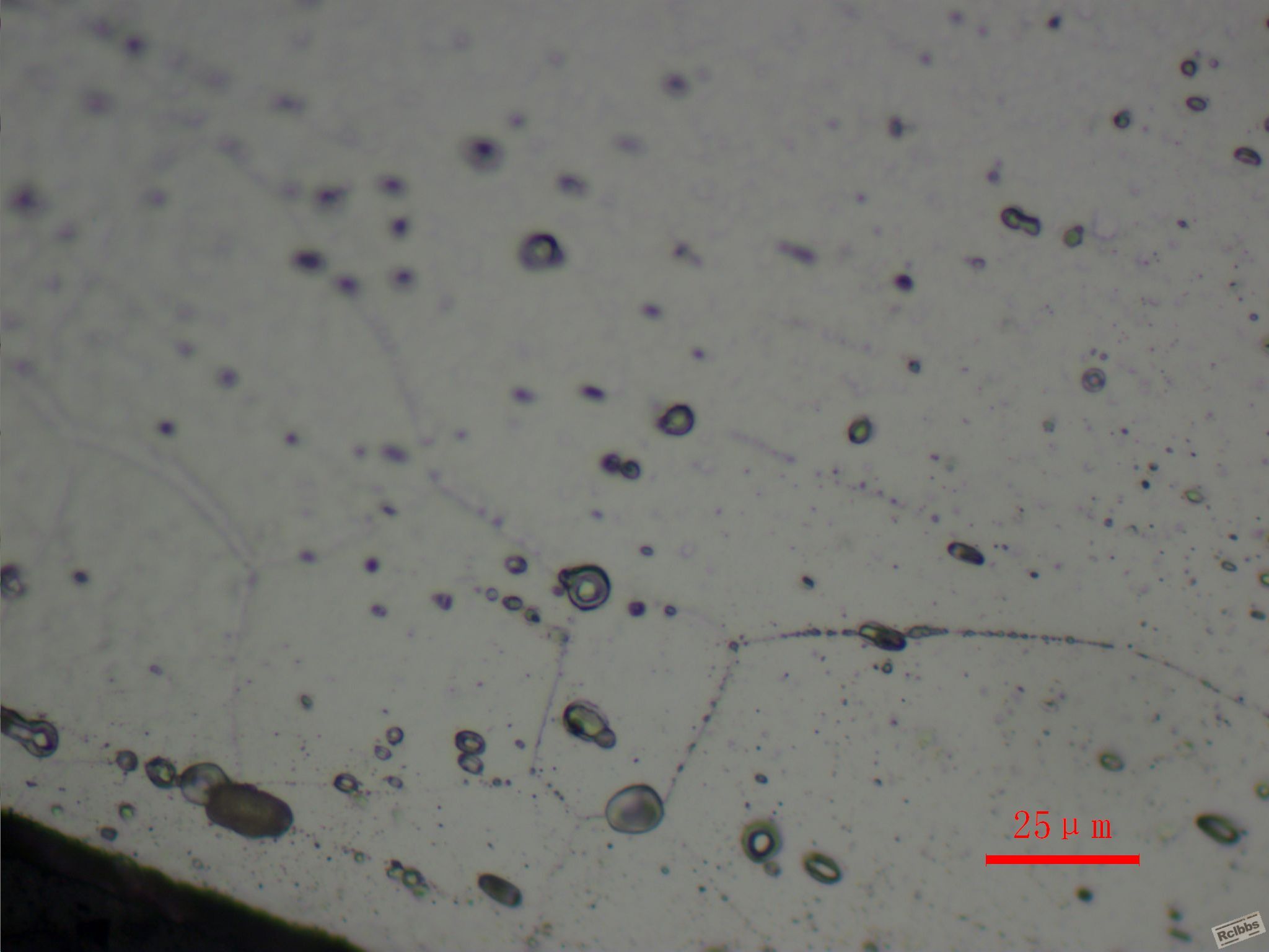

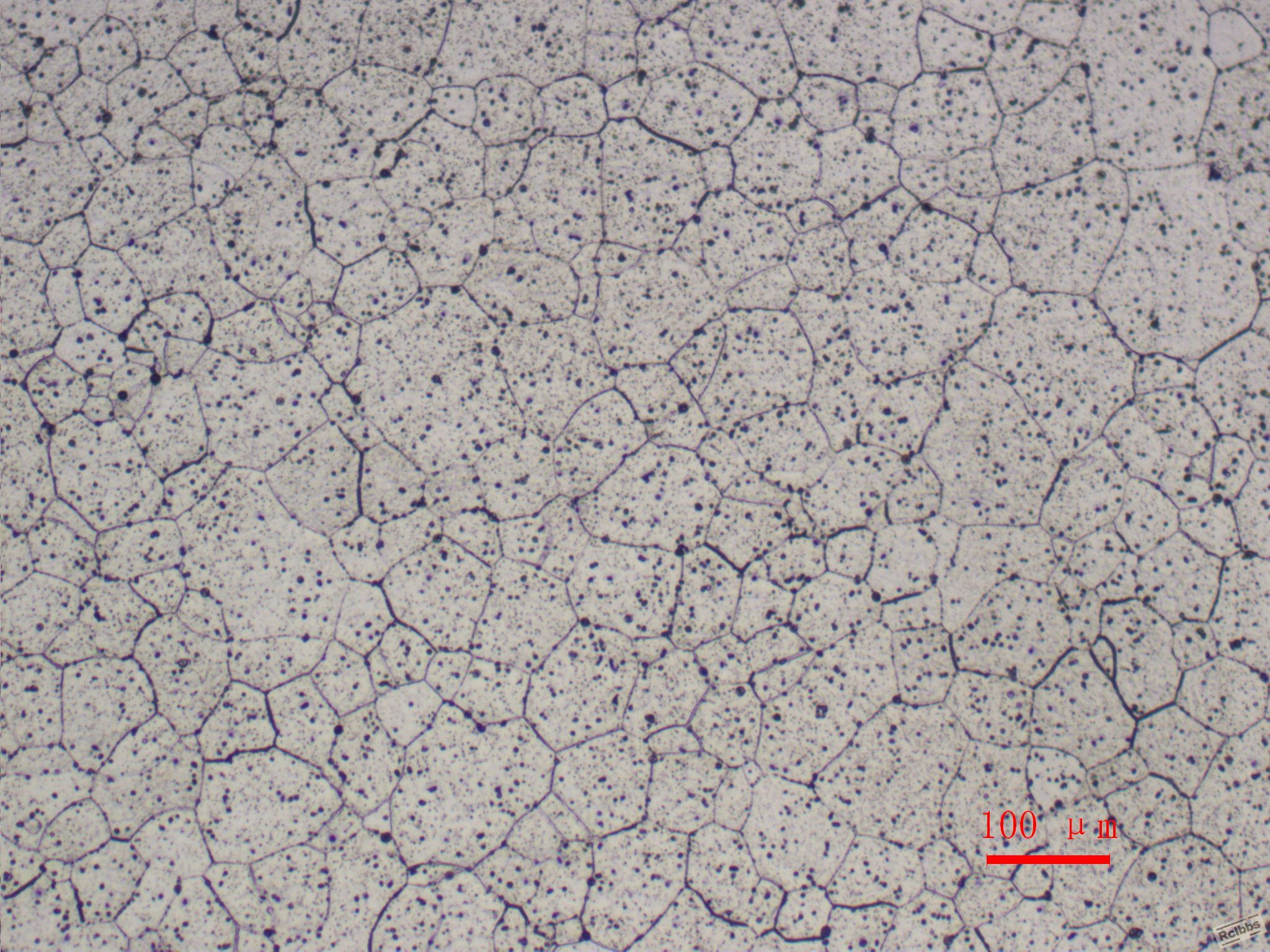

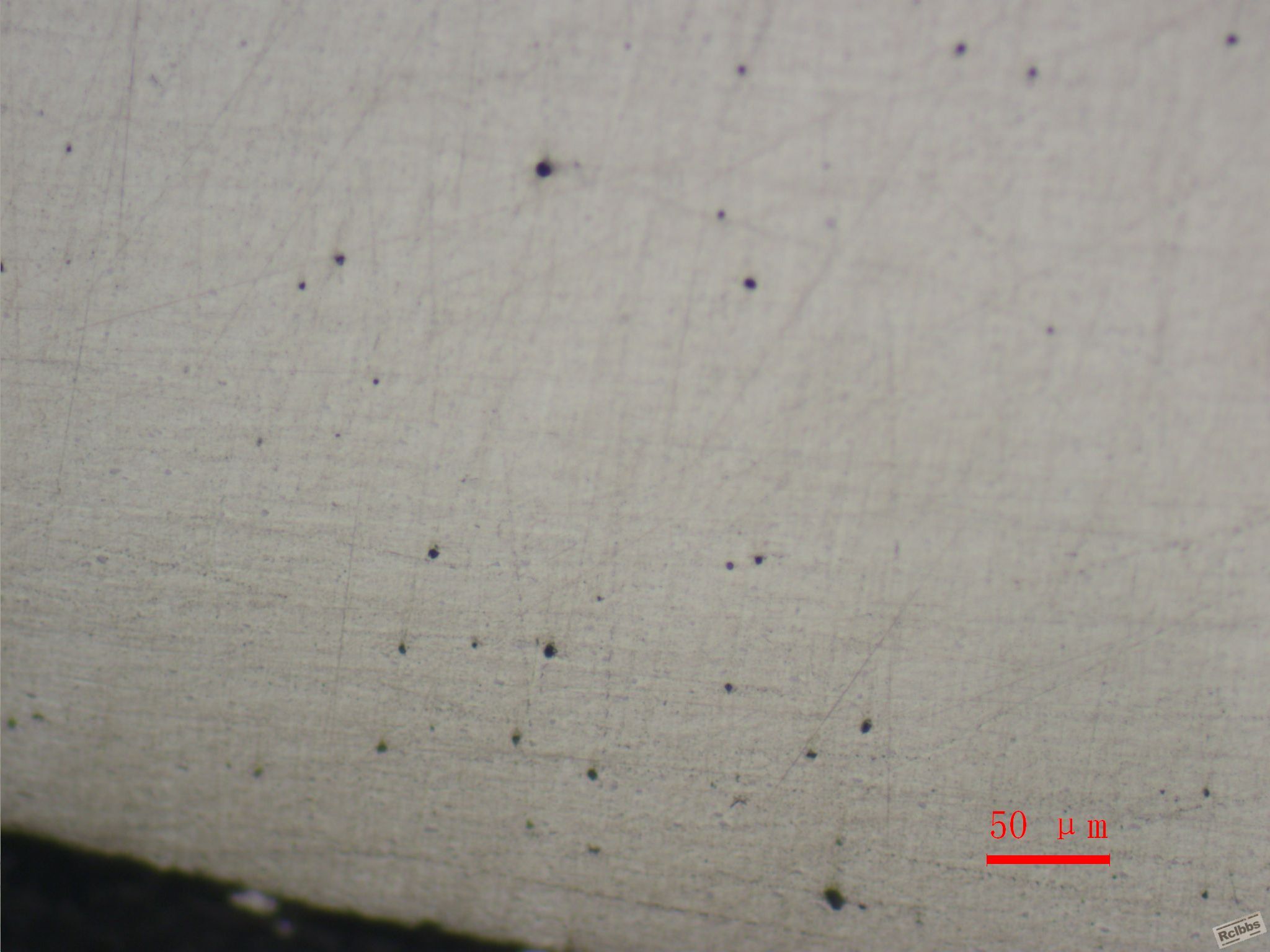

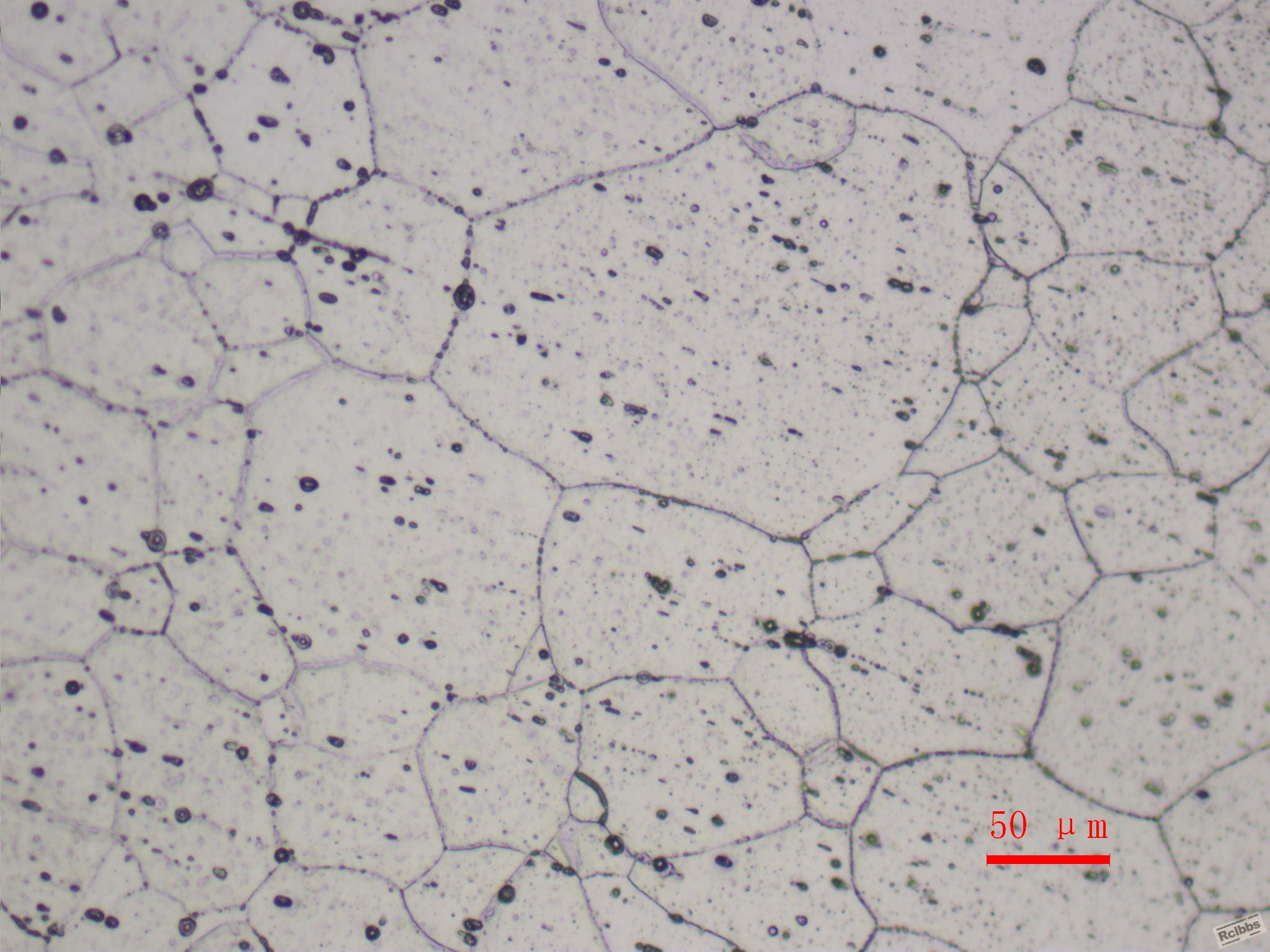

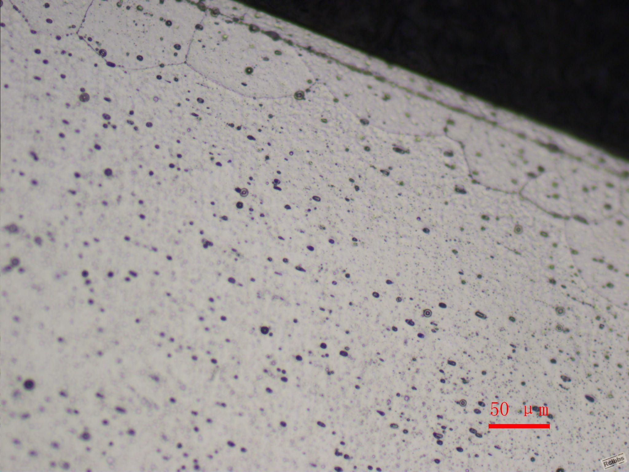

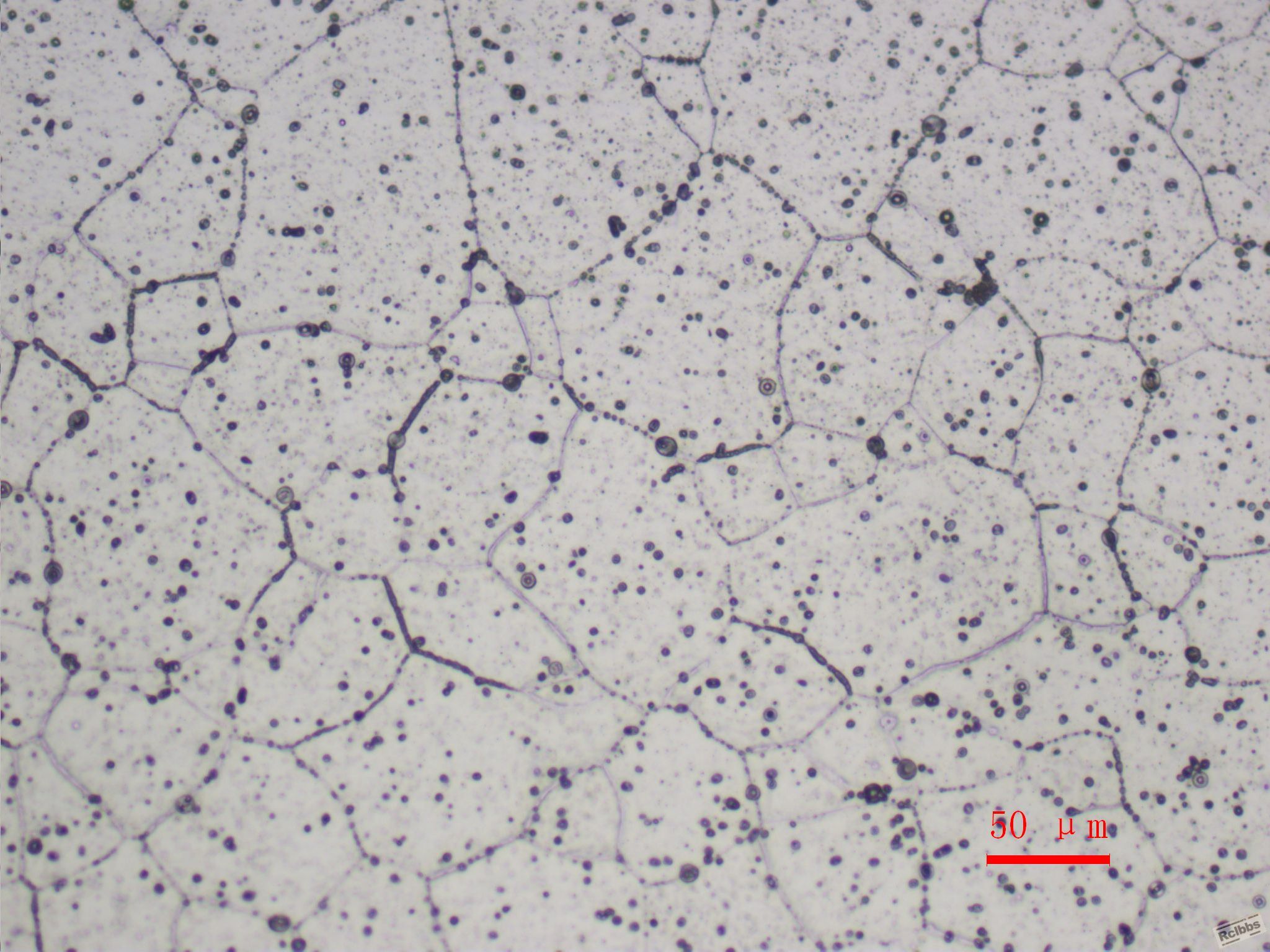

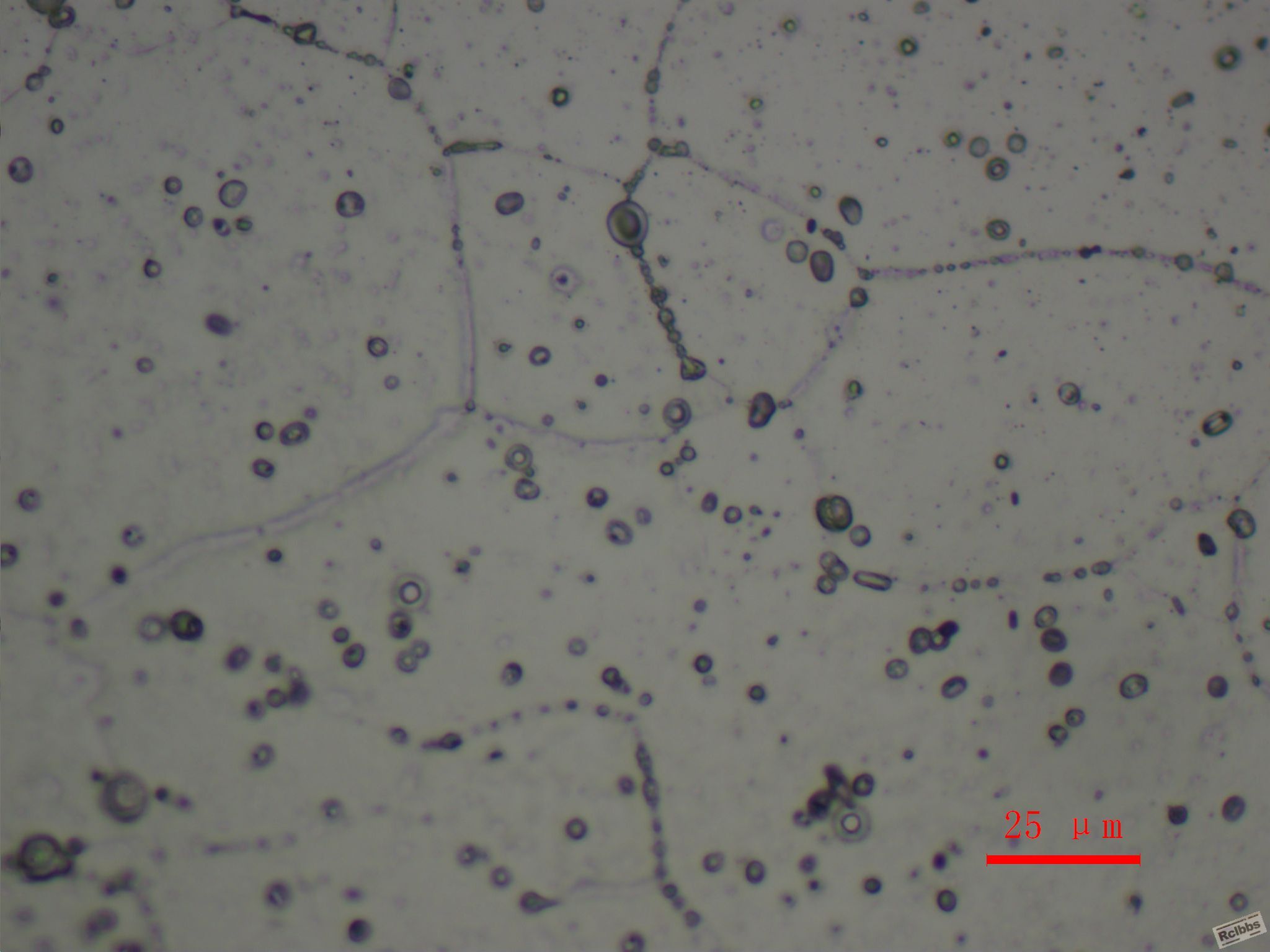

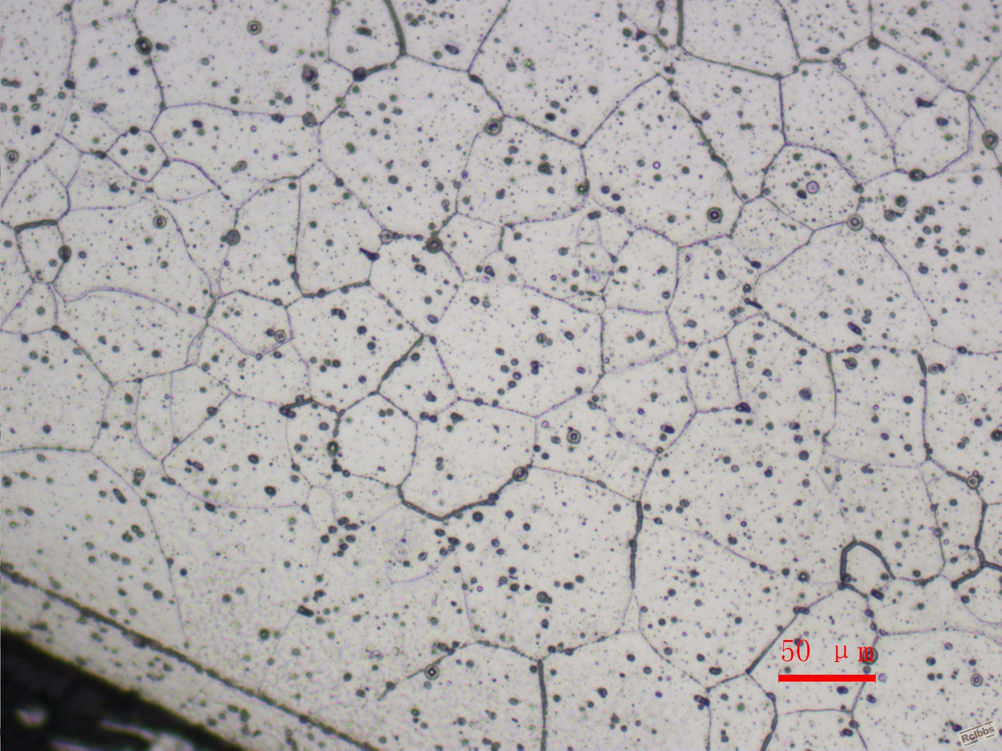

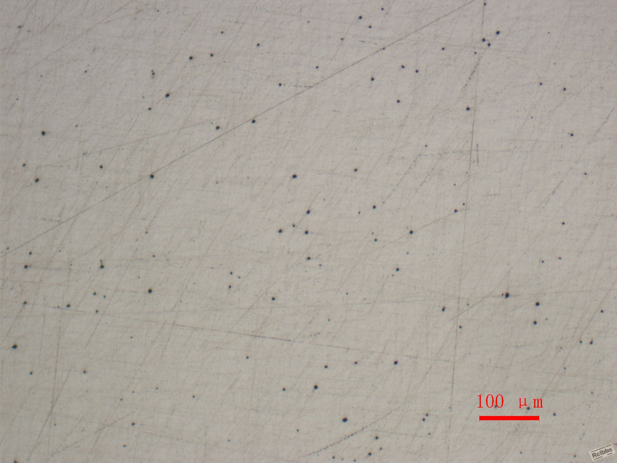

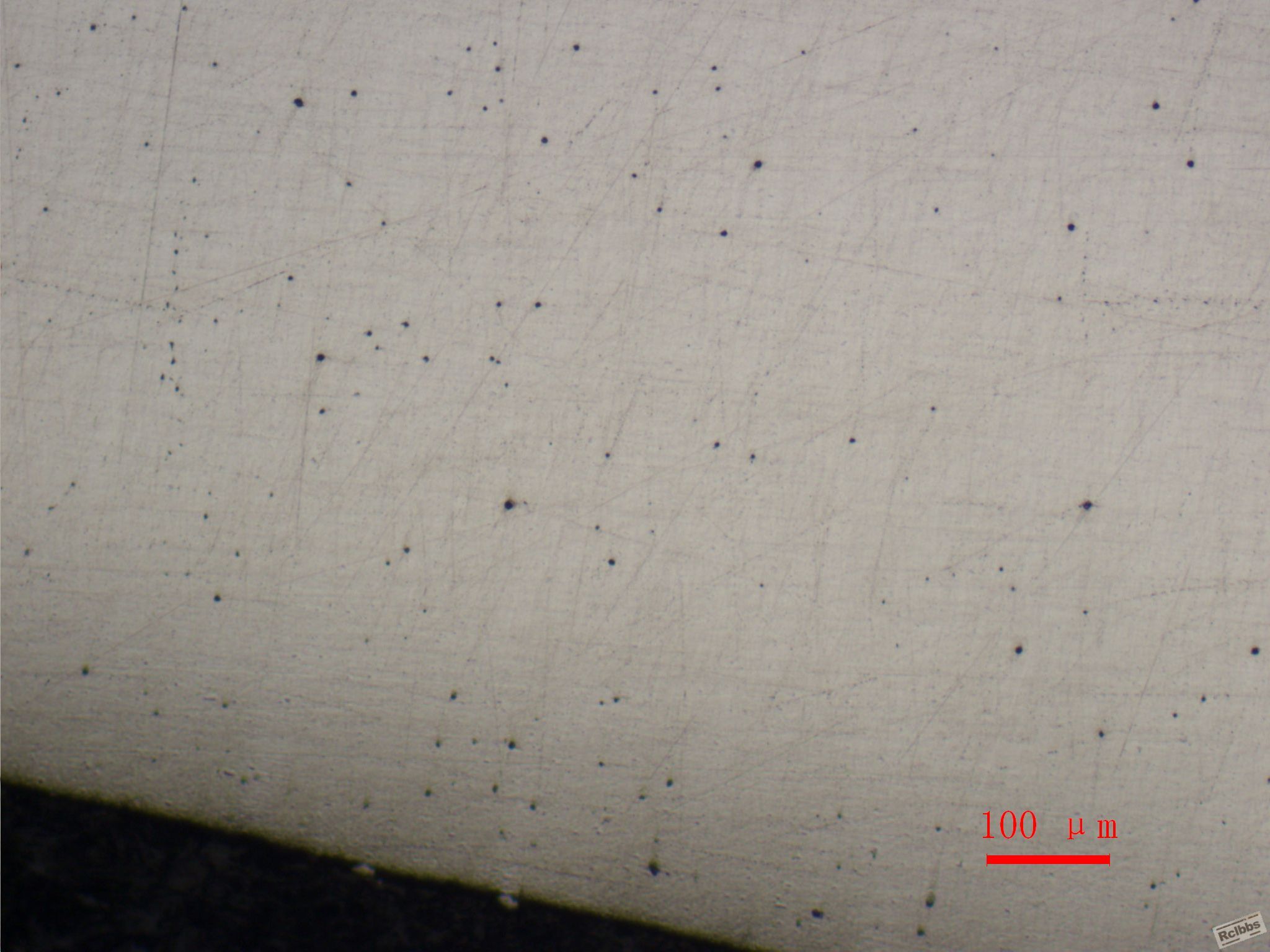

1.腐蚀前组织评价?(里面的浅灰色项,是否是Mg2Si?黑色圆球状的是否是夹杂物?有无疏松?)
2。腐蚀后组织评价?(晶界上的是什么呀是否有复熔球?)
以下是腐蚀前与腐蚀后的照片,请各位帮忙分析分析,感谢!
横向组织:
100X-腐蚀前边缘
100X-腐蚀前边缘
500X-腐蚀后中心
500X-腐蚀后中心
200X-腐蚀后中心
200X-腐蚀后中心
100X-腐蚀后中心
100X-腐蚀后中心
500X-腐蚀后边缘
500X-腐蚀后边缘
200X-腐蚀后边缘
200X-腐蚀后边缘
100X-腐蚀后边缘
100X-腐蚀后边缘
50X-腐蚀后边缘
50X-腐蚀后边缘
500X-腐蚀前中心
500X-腐蚀前中心
200X-腐蚀前中心
200X-腐蚀前中心
100X-腐蚀前中心
100X-腐蚀前中心
500X-腐蚀前边缘
500X-腐蚀前边缘
200X-腐蚀前边缘
200X-腐蚀前边缘
纵向组织:
500X-腐蚀后中心甘情愿
500X-腐蚀后中心甘情愿
200X-腐蚀后中心
200X-腐蚀后中心
100X-腐蚀后中心
100X-腐蚀后中心
500X-腐蚀前中心
500X-腐蚀前中心
200X-腐蚀前中心
200X-腐蚀前中心
100X-腐蚀前中心
100X-腐蚀前中心
500X-腐蚀后边缘
500X-腐蚀后边缘
200X-腐蚀后边缘
200X-腐蚀后边缘
100X-腐蚀后边缘
100X-腐蚀后边缘
500X-腐蚀前边缘
500X-腐蚀前边缘
200X-腐蚀前边缘
200X-腐蚀前边缘
100X-腐蚀前边缘
100X-腐蚀前边缘

请问楼主,腐蚀前做过什么热处理?还是仅仅是热挤压?
另外,腐蚀试剂是凯勒试剂吗?有点过腐蚀的感觉。

6061热挤后须进行固溶时效热处理的,对于锻打件还需要进行退火处理。。。。
发表于 2012-11-22 13:09:18 | 显示全部楼层
局部晶界加宽,过烧现象之一
