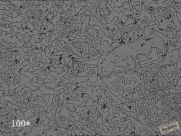

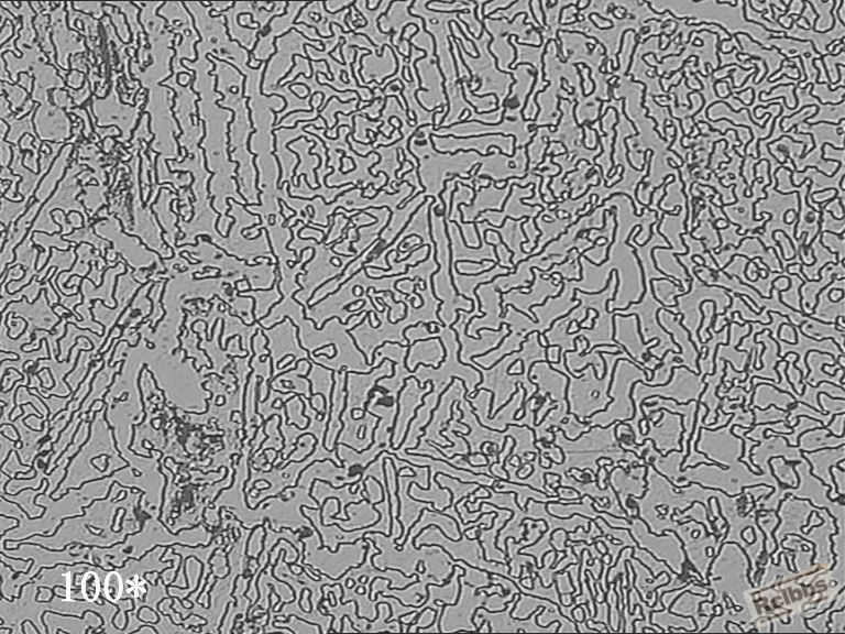

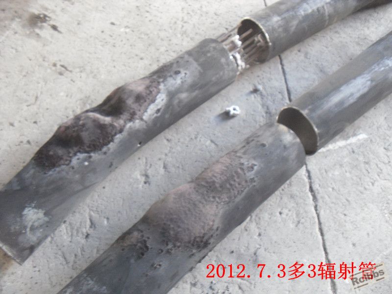

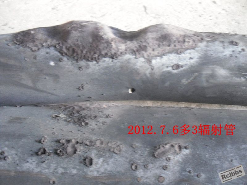

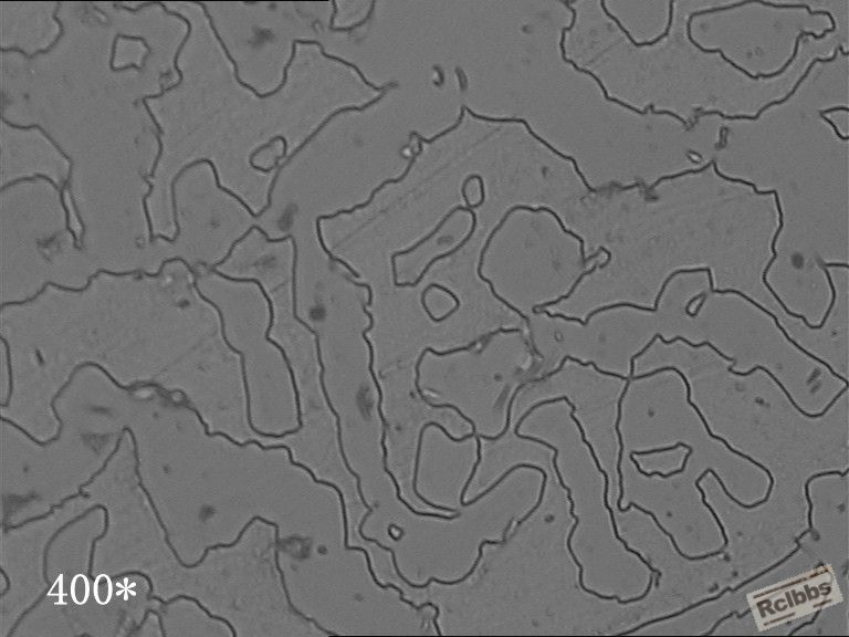

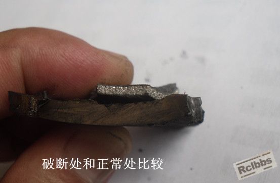

     近些年来,多用炉的应用越来越广,辐射管的使用也越来越多。
    对于热处理企业来讲,辐射管的使用寿命是至关重要的,在炎热的夏季,工件进了炉,运行到升温的一半时间,突然发现辐射管出现问题,是最恼火的。
     近几天,我公司应用某公司的多用炉,设备刚使用一年之久,竟连续3炉出现如此问题,引起了我们的深思。

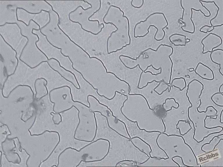

     一般来讲,辐射管出现问题不外发热体断或不锈钢外管漏,但通过分析,我想:炉内气氛的不均匀有没有关系?
     我们发现出现问题的辐射管都是集中在下面的一侧,其他部分完好,问题处晶粒粗大,金相以普通硝酸酒精腐蚀看晶界明显,和李炯辉先生的“金属材料金相图谱”中不锈钢图5-1-1到5-1-3介绍的极为相似,现将几张照片传上来。
      理论上风扇使温度,气氛均匀化,看破损件是此处的温度或气氛与其他处不同。
       e_副本_副本.jpg q_副本.jpg r_副本_副本.jpg w_副本.jpg SAM_3057_副本.jpg SAM_3058_副本.jpg SAM_2989_副本_副本.jpg 在市场经济条件下,谁应当进行这种基础研究?

发表于 2012-7-7 17:29:06 | 显示全部楼层
我们公司由用碳化硅辐射管改为耐热钢辐射管后第一年中出现4根辐射管有问题,其中一根是材质有夹杂等引起,有二根是因发热丝熔断时产生的电火花击穿造成管漏,一根是发热丝烧断后产生的熔渣与管相连,辐射管与发热丝连接通电变成发热体,没有及时发现电流异常,辐射管严重变形,有部分熔断,除材质问题的辐射管外,其余三根问题也出现在管的下侧。在使用过程中及时注意电流变化情况,发现问题及时检修,其余使用了三年多都再没问题。钢辐射管内使用一段时间后管内有氧化铁屑会沉积在管内下部,如未及时清理,管内发热丝会与铁屑接触也会影响辐射管的使用。我认为与炉内的气氛没多大的关系。

你好,我们专门生产辐射管 加热芯的:
你说的原因我在几个现场也看过,原因有很多:
1.辐射管的材质能不能保证
2.浇铸的时候辐射管的壁厚能不能保证,有的镗孔的时候偏心
3.加热芯的问题
4.与炉子本身也有一定的问题
建议客户用段时间可以将辐射管旋转180度

我公司网带炉的辐射管每两个月都清理一次,但是1-3区的下排辐射管还是经常烧坏,最后才发现辐射管头部的材质不好,是铸件,而且焊接也不好,每次都是从哪里开始坏,现在搞得我们只有自己买310S的材料做了。

发表于 2012-9-2 18:23:21 | 显示全部楼层
从图片来看,我感觉积碳比较重引起的.辐射管使用过程中最忌大量积碳.积碳严重再好的辐射管也会早期损坏.

楼主的辐射管问题可能有关的原因:1、渗剂。2、碳势的控制,碳黑太多。3、管材的品质。4、焊机管比离心铸造管要差点。建议购买材料较好的辐射管,如1536,2535等。
