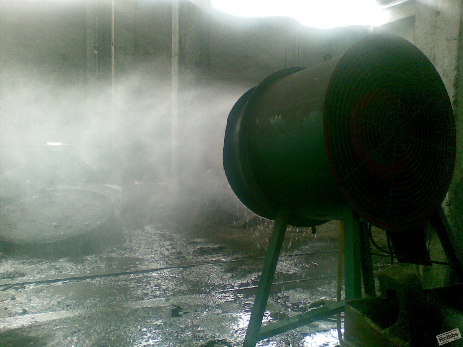

16Mn锻件,管板,外径1800,厚度160,正火后喷雾冷却

 楼主| 发表于 2012-7-15 11:39:09 | 显示全部楼层
第一:场地有限,散热慢
第二:赶时间
第三:保证正火质量,有助于提高性能参数

 楼主| 发表于 2012-7-15 17:02:23 | 显示全部楼层
sbm197873 发表于 2012-7-15 16:10
请教自动雾化的喷嘴哪有卖?曾今(曾经)那种喷农药的手动喷雾器小批做过试验。
正好拍了近照,看看有没有用

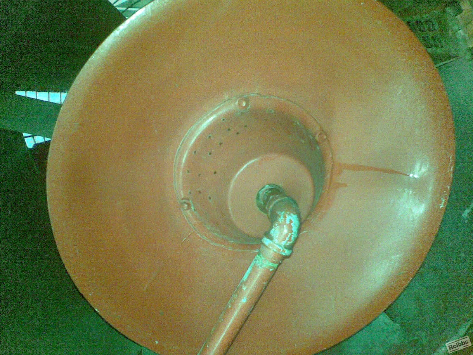

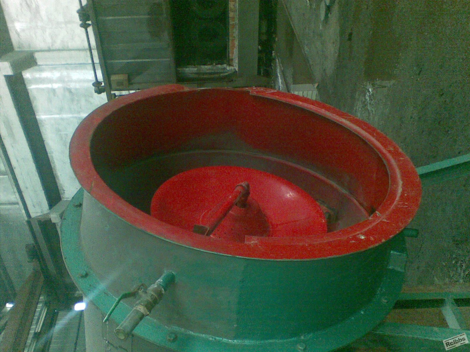

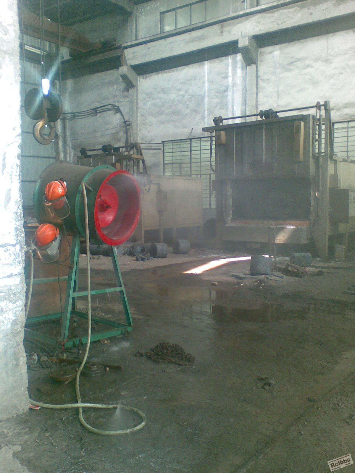

发表于 2012-7-19 23:23:44 | 显示全部楼层
这是喷雾风机,利用离心力和轴流风机雾化,具有很好的冷却能力!通常同来正火冷却,以及零件的快速冷却,

发表于 2012-7-20 23:00:26 | 显示全部楼层
smg016 发表于 2012-7-15 17:02
正好拍了近照,看看有没有用
这个水雾风机非常好用.
请问,楼主这样的风机那里有卖的?谢谢.
