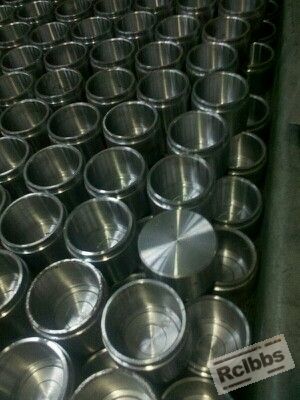

帮我看看网带炉这样装料有问题没
材料为20cr的轴套,要求硬化层深度0.4到0.8。帮看下我们的装料方法有没有问题?料件密吗?装2层是否太高了影响炉气

个人感觉单层装料会好点!不知道有没有试着单层装料?

这个产品是万向节上的吗?这个产品要求的渗层比较深,用网带炉生产效率并不高。而且需要人工排料,人工沥油,无法实现真正的自动化。

现在很多搞热处理是把网带炉当成万能的了呀。网带炉是可以做到这个渗层的,只是产量要减半。渗碳时间加长嘛,所以就会导致他装料是两层的。

况且我估计他的这个产品批量较小,又不愿意上新设备,所以就来网带炉做成万能的设备了。

炉子是新买的,我感觉老板被欺骗了,这炉子根本不适合做万向节套,把我弄苦了,装的多各种不均匀

如果是心(新)上的设备,那就有问题了,做这样比如万向节这样的产品,网带炉是绝对不行的,不要老被那些半洋半土的设备销售者们忽悠啊。。。。

这种深度的产品在网带炉加工有没有发现有硬度不够和组织超差的现象?

肯定会不均匀啊

网带炉做0.5以下的浅渗层的还是不错的,做你们这个产品我估计你很够呛。

这种渗层用网带炉,最好是单层,只不过这样网带炉的产量减小,耗气量增加了

最进(近)做的都不错基本做到0.8硬化层深度,料件平面硬度有不均匀,外圆硬度还可以,组织5-6最差的,反正不好控制型号太多

我也觉的摆单层会好

渗碳件的平面不能相贴,会导致碳层不均匀。

已经是这样了,你也无法改变老板的错误决定,把产品的口向上摆放,我们同病相怜。

这个产品装二层,导致轴套上面一层挡住了下面一层的渗碳面积,渗层不均匀,主要体现在下面一层的轴套内的渗层

楼主,有个套放反了啊!
排与排之间一点间隙都不给么? 相邻的地方的渗层会浅么?  这个产品用网带炉做的话,入油方式有保证么,开口处变形怎么样?        多谢指教!

多谢CEO指点! 产品前后没有间隙,左右有间隙。也会有所影响吧!   请教个老问题:楼主用网带炉做这个产品,能保证落料方式么?不过楼主都没纠结这个问题,应该影响不大的吧!

这个。。。当时上设备的时候应该跟设备销售方沟通好啊,炉子设计时布料方式应该是一个重要考虑因素啊,建议找设备销售方问清楚。
