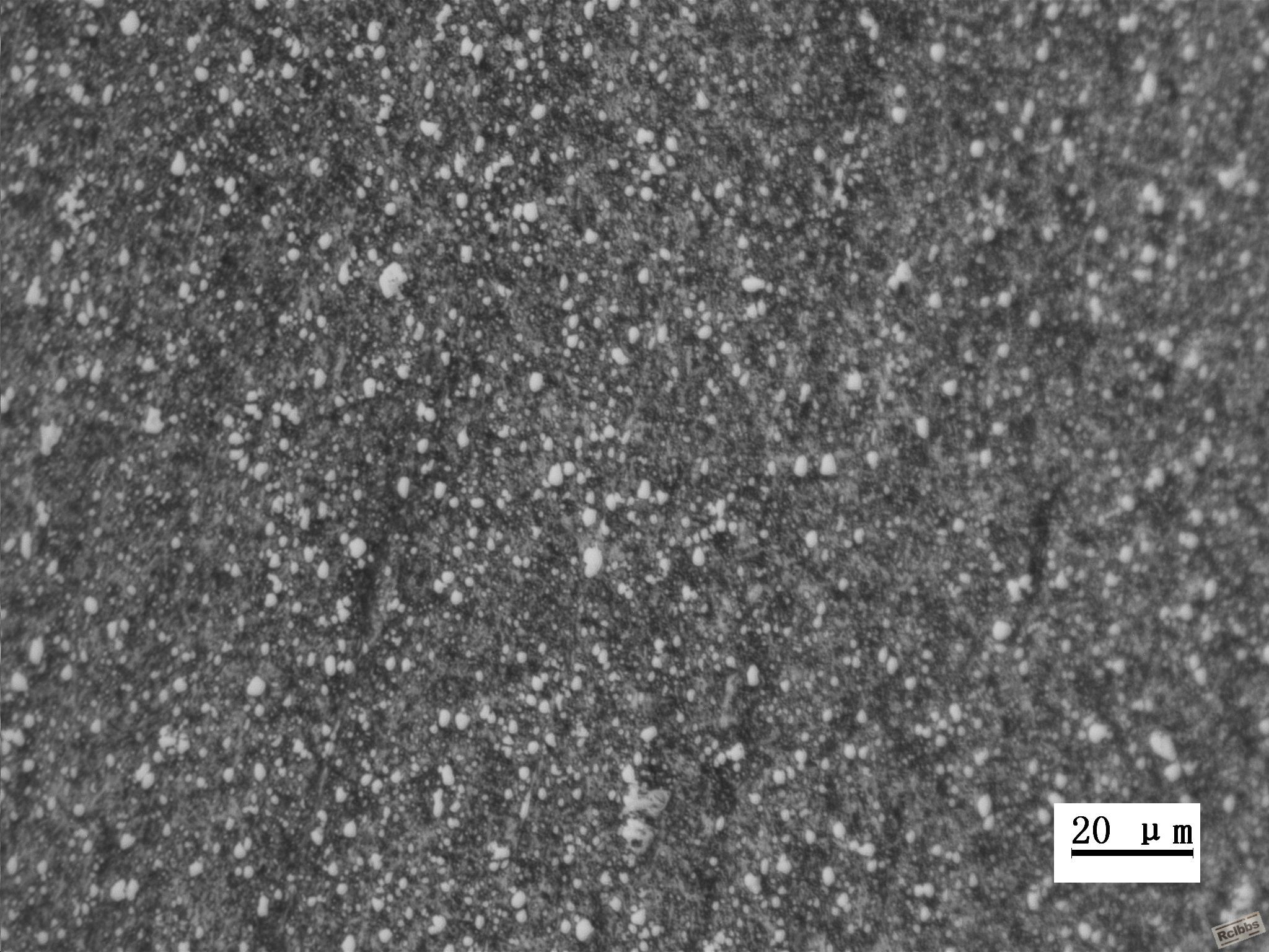

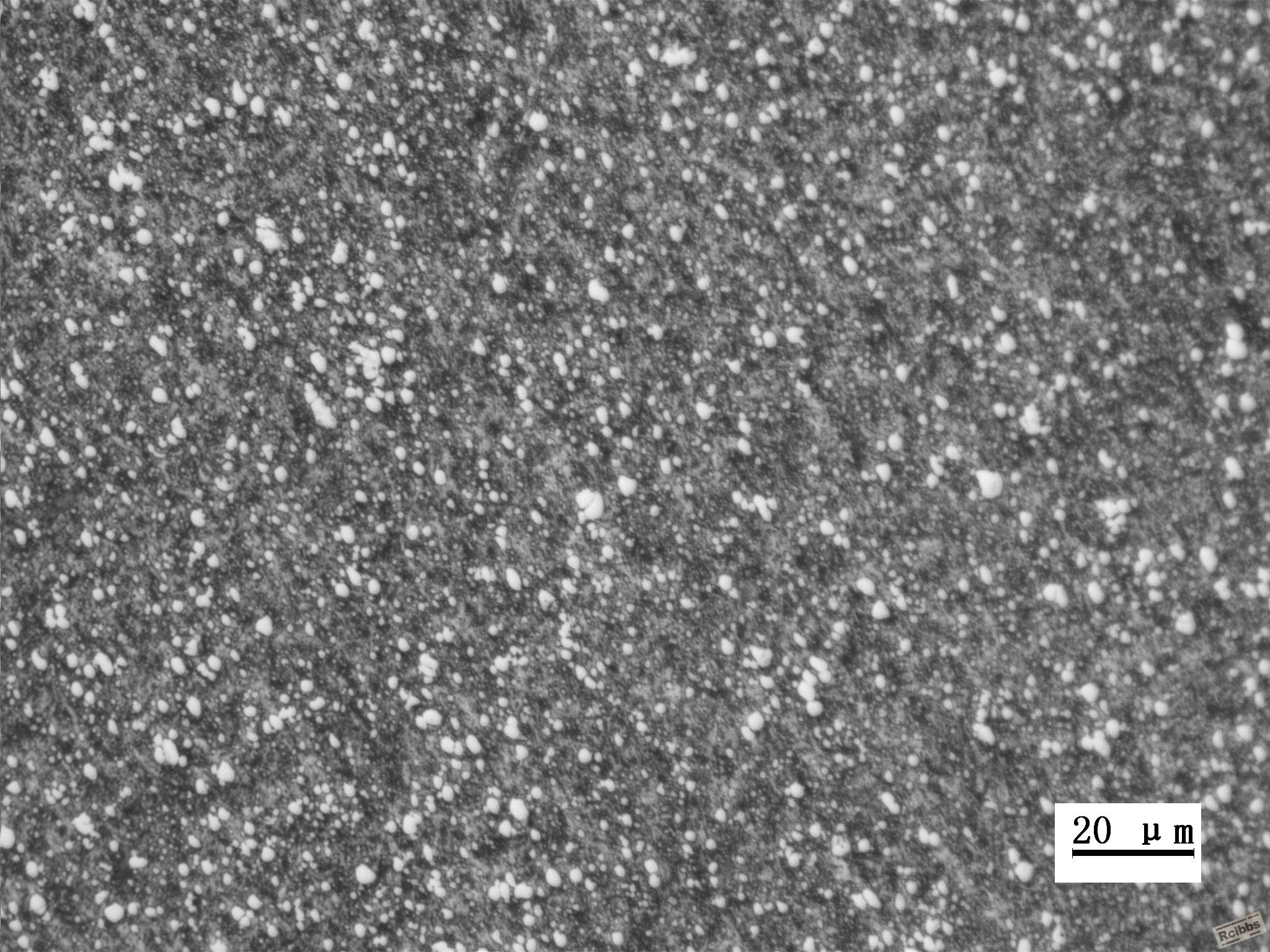

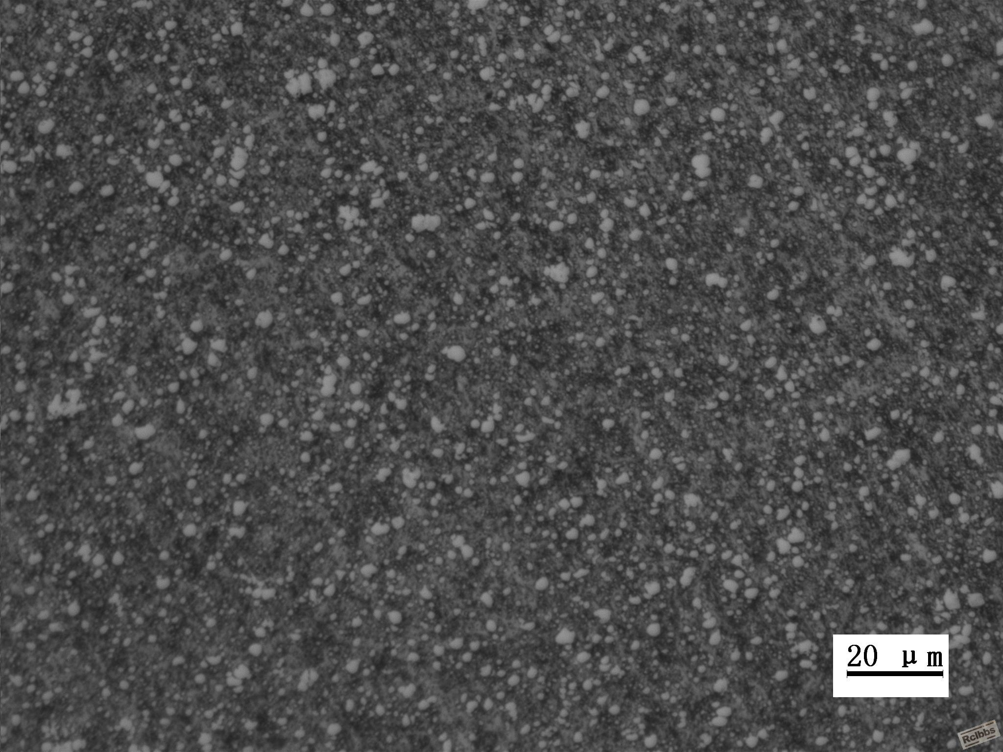

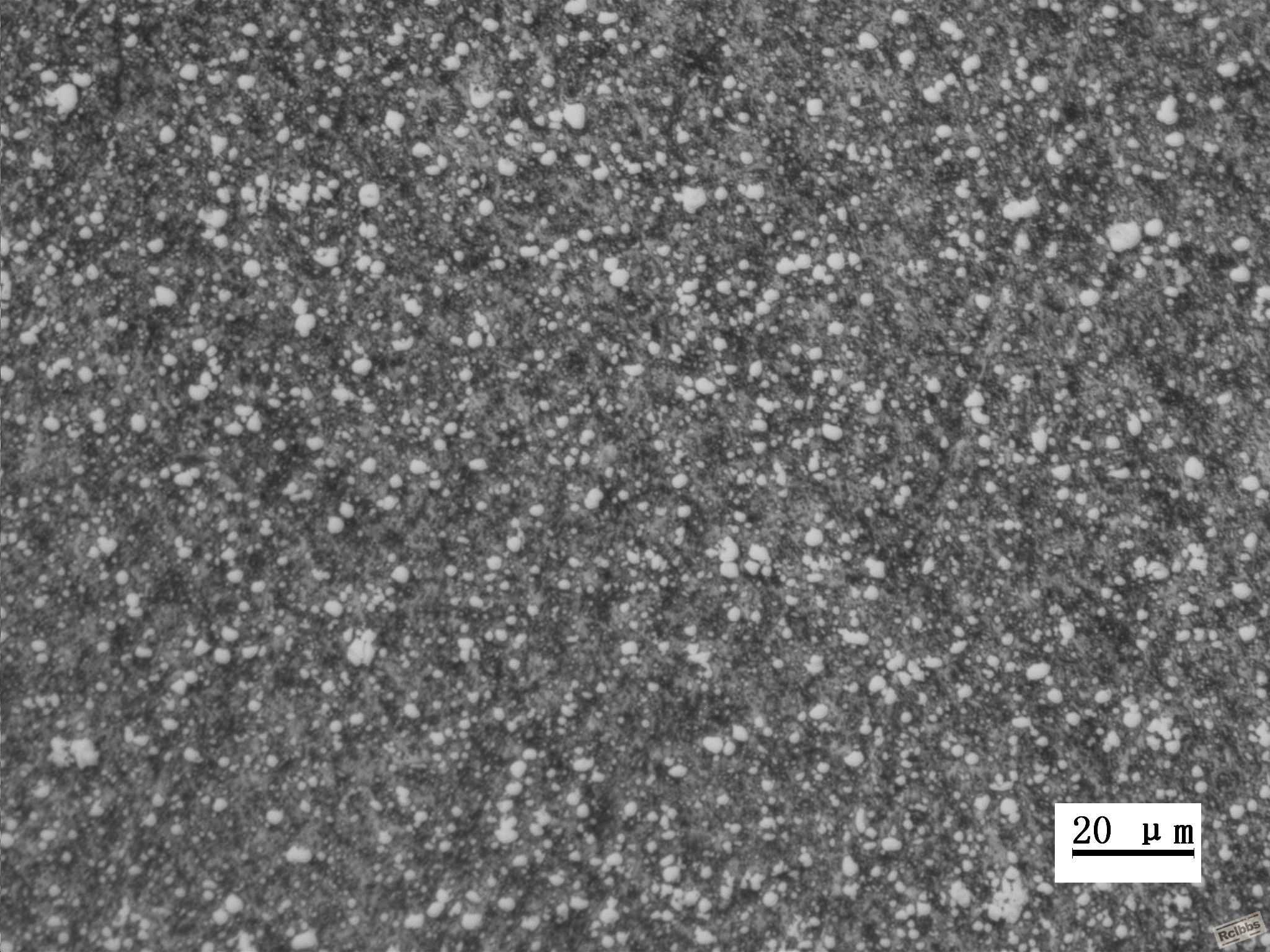

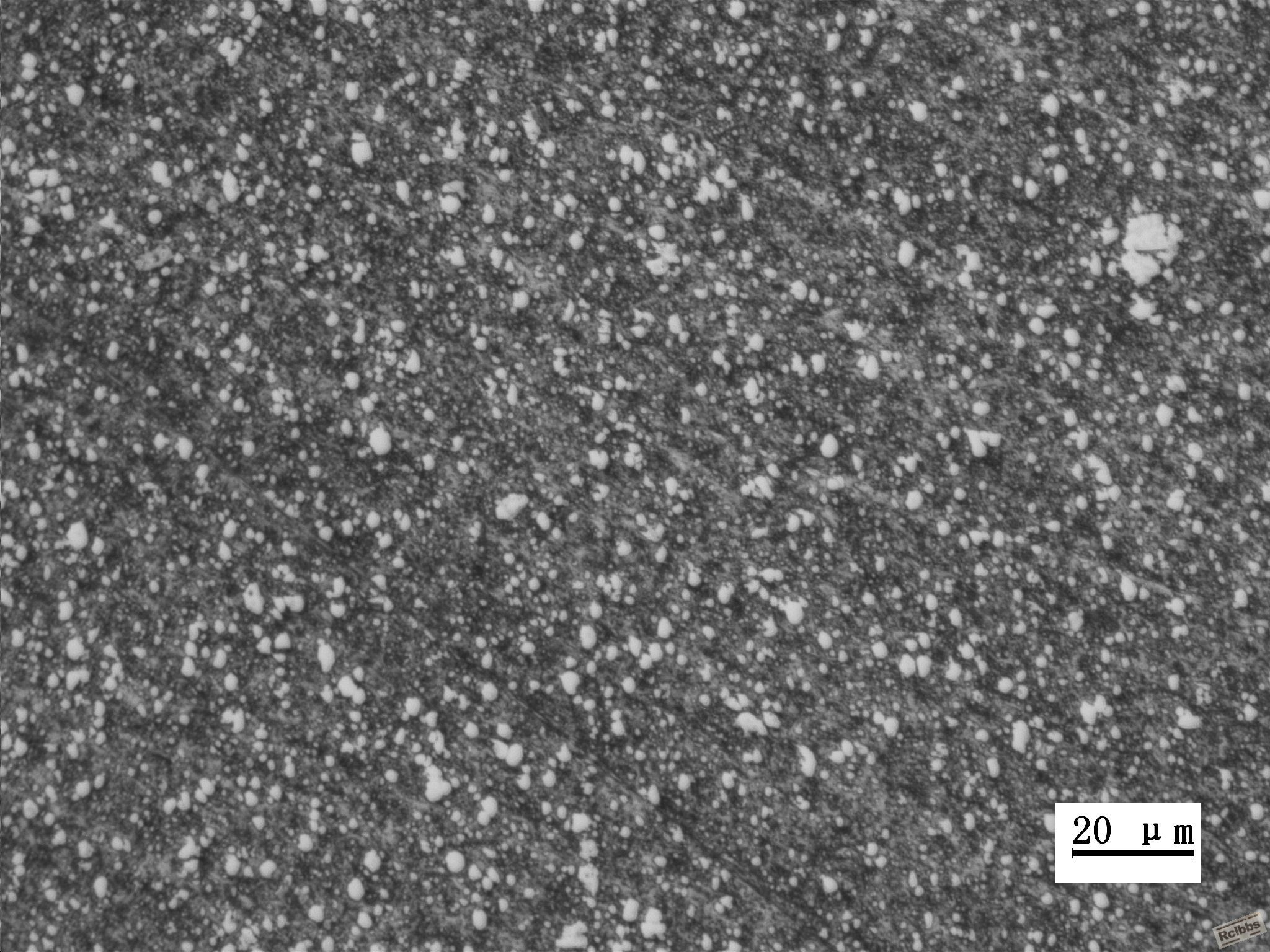

这个高速钢淬火回火后的组织太完美了!!!!

     能否提供一个完整的热处理工艺?退火、淬火什么设备加热?工艺情况?

发表于 2012-8-10 16:17:32 | 显示全部楼层
看不清楚基体组织,只能看到碳化物呵呵

发表于 2012-8-10 16:20:27 | 显示全部楼层
是啊,回火挺充分的,组织挺好的

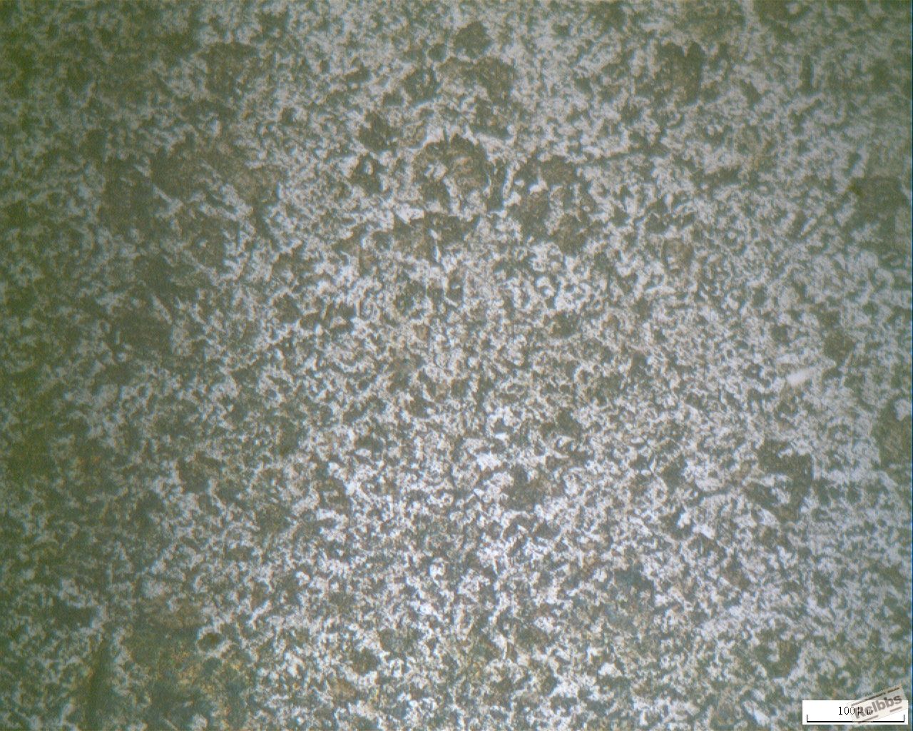

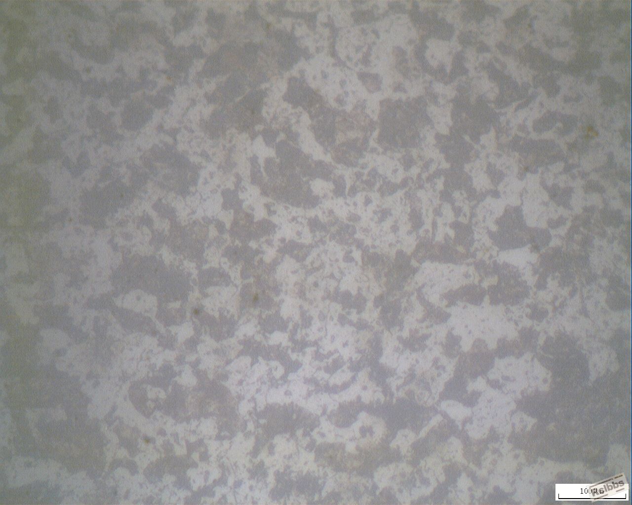

发表于 2012-8-10 16:50:38 | 显示全部楼层
哪位有20CrMnTi的正火组织的金相,发来比对一下。
签到天数: 1623 天
发表于 2012-8-10 16:51:17 | 显示全部楼层
组织为珠光体+铁素体

碳化物细小(1级),分布均匀,回火充分。

杨工,其实我也不清楚做出这个金相的工艺,我是材料检测时看到这个金相的,这个是汽车涡轮增压器里的活塞环,硬度只有85-90HR15N。

发表于 2012-8-10 19:50:17 | 显示全部楼层
孤鸿踏雪 发表于 2012-8-10 17:00
这两幅图片表明正火不良!
杨工有这个材料的正火金相图片么,比对一下呗。。。。

6-5-4-2 .W6Mo5Cr4V2.
发表于 2012-8-10 21:18:39 | 显示全部楼层
还要看残奥和晶粒度的,光看碳化物分布还行

高速钢零件怎么选HR15N?是不是已经精加工的零件啊?看金相是不是回火温度高了,所以硬度低了。还是碳化物溶到A体不够,

这个确实是成品了,很小的东西,和手上戴的戒指差不多,至于别的热处理参数及要求,我们不得而知

发表于 2012-8-11 17:40:15 | 显示全部楼层
我们这里开孔器也是6542,经过锻打在淬火回火,好的也能达到这个样子,不好的话就太大了。
不知道你这产品使用效果怎么样。
发表于 2012-8-11 18:34:14 | 显示全部楼层
小直径的麻花钻的组织中碳化物会更佳。
签到天数: 28 天
发表于 2012-8-13 08:51:07 | 显示全部楼层
还没有搞过高速钢,不过看金相组织的碳化物形态和分布是挺好的。
