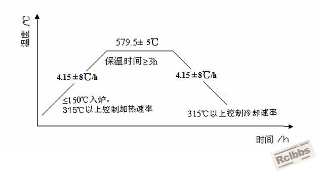

现有一7*4*4.5米台车式回火炉,循环风机为高温轴流风机风量68600-81000,共三台,降温风机一台,为高温离心风机风量6500-12000.空载测温炉温均匀性不大于±5℃。现甲方要求验收产品合格以工件上的附偶为准,也就是说记录仪打印的工艺曲线要完全满足。工件为一上为筒状结构有大环形底座的形状,中间为通孔。工件附偶的位置为上顶部下300mm左右,下部为距底座300左右的筒状部位,下部位置为上筒型结构与下底座焊接焊缝位置。现实测上下部附偶测温点温差20度,我们认为这是由于下部附偶离底座较近,而底座的吸热量比较大导致的由物理特性引起的,无法避免!!不知大家有什么不同的见解呢??

问题已经解决了,风机风量足够大了,在没有工件的时候炉温均匀性能达到正负3度。装上工件就不行了,主要问题是附偶的工件的物理特性决定的!!我们把两边的风道做了分风处理,不全部从底部进入炉膛。现在工件附偶打出的工艺区线非常好!!
