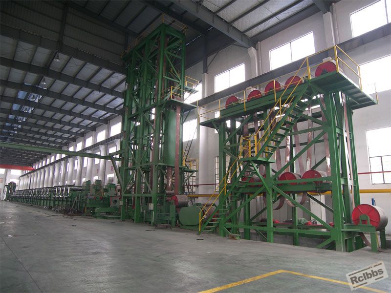

现在做有两种方式,冷却架子,意识立式的,二是卧式的。后面还有个活套的。

这是中国的特色产品啊。这样的镀锌线也可以生产产品,实属强悍。。。。

别介意 我只是说高的那两米,真的没有必要了。我认为只是为了显着设备个子大。因为根本没有长多高,不会起太大的作用了。

十多年了也不变变。中间高的冷却架,多出来两米管什么用,叫人家增加很多厂房投资了。

不可以。锌锅出来过了气刀马上要冷却的。不然锌要脱掉的
气刀出来后还需要水淬过时效。

钢带热镀锌没有那个冷却架能完成过时效工艺吗?

带钢热镀锌设备,真壮观啊,呵呵

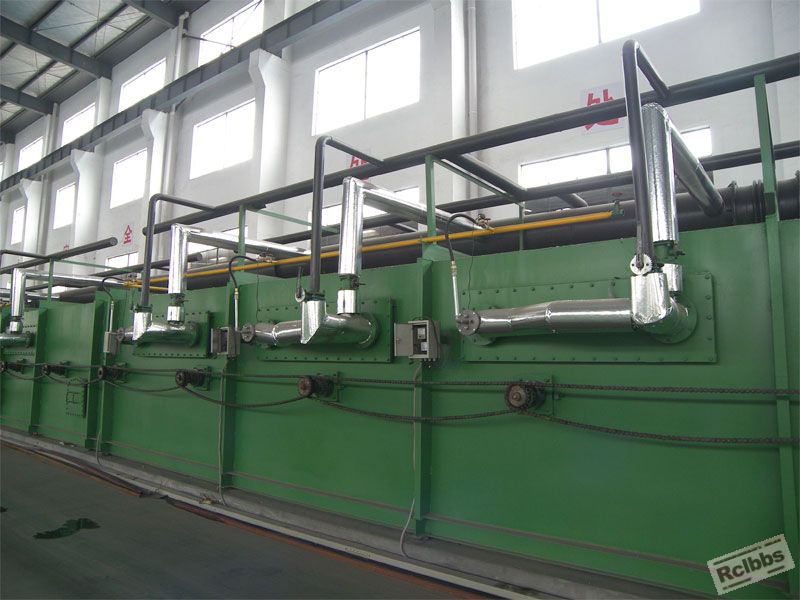

其实这个加热系统可以采用感应加热

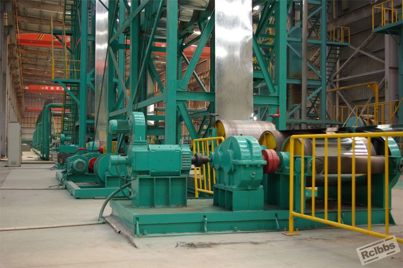

楼主能否展示一下后热处理无关的 开卷机和卷取机图片
