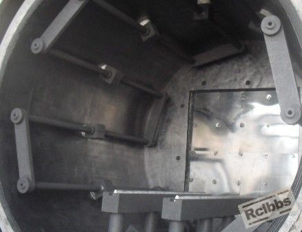

新换的石墨毡,烘了几炉,烧了几炉,就出现变蓝色的地方了。哪位大师知道这是什么原因?

你这加热元件是石墨还是红外????
发表于 2012-8-25 16:32:38 | 显示全部楼层
能把石墨棒取下来看看是不是接触不好嘛
签到天数: 292 天
发表于 2012-8-25 17:52:55 | 显示全部楼层
陶瓷絕缘件,絕缘有问题吧。
发表于 2012-8-25 18:15:01 | 显示全部楼层
1.那个方块的石墨下面炉内壁是不是有问题?
2.保护气体是否干燥?
发表于 2012-8-25 21:13:54 | 显示全部楼层
1.炉子加热元件与加热热室导电    2.是炉子有漏气的地方
签到天数: 103 天
发表于 2012-8-25 23:21:15 | 显示全部楼层
看了下大家的意见:基本上就是陶瓷绝缘底座,绝缘不好,与炉内壁有导电,二就是有漏气,氧化。

大家仔细看看!是导电引起的,石墨本身导电.加热元件跟石墨离开的没有这现象!离得太近才有这现象的!

但是我记得石墨毡换之前,厂家原配的石墨毡,也是有和石墨元件碰在一起的。。。石墨毡和石墨元件碰一起会导电么?

1,石墨毡和石墨元件、石墨绳、硬的还是软的,都是石墨,石墨就是碳,是碳就导电。
2,变色部位是电极引出部位吗?石墨内侧是变了色,外侧有变没?变色部位附进是否是有测温孔?
你确定你做过压升率?(个人武断,没有氧气就不会变色。)
发表于 2012-8-29 10:15:49 | 显示全部楼层
和石墨粘没关系,你的设计我觉得可能有点问题,和绝缘确实有关系。不晓得你量的电阻是多少。那个表量一下。你看下我们的炉子设计,陶瓷件都是放在石墨粘和支撑住之间的,这样不会漏热。加热电极和石墨挂件是没有绝缘的。还有你的石墨电极棒和加热室距离是否太近了。这个也有关系。从现象来看,绝缘的肯能性比较大。漏气不会的。其他面颜色都很好。

素啊 西格里的硬毡。毡子和加热元件支架 之间 要做绝缘的

不知道楼主说的是不是那种有点泛蓝的颜色啊  我们在生产中也遇见过   一种原因是在加工SKD11时   因为中间有一道深冷工序,所以在后面回火时,可能是零件中水分含量过多引起的,   一种是在炉子停运几天后也会出现这种情况,其实不影响,只要采用烘炉的方法就可以,

先排查炉子漏气的原因,如果按正常升温速率真空度良好的话,应该烘炉时间还可以了。
