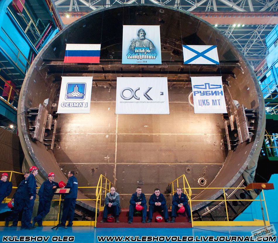

发表于 2012-9-10 19:15:41 | 显示全部楼层
怎么感觉楼主要造潜艇啊?42CrMo钢属于超高强度钢,具有高强度和韧性,

发表于 2013-2-18 20:41:12 | 显示全部楼层
躺着加热
这么薄的壁肯定变形!!!!
