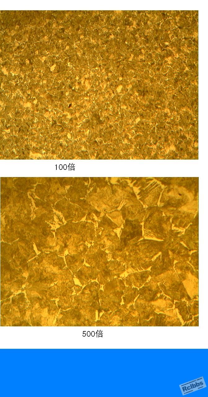

本人新手,以前在论坛里也看到关于“硬度低,钻孔及攻丝却钻不动”的帖子分析,现在找不到,也不知道确切原因是什么,
请知道的人帮我把链接找出来,我的零件是80直径的轴45钢,调质HB210,做不动,不是粘刀。
刚才做了光谱,成分完全合格,我又做了金相,组织如下:索氏体+网F(没有及时入水淬火)+魏氏趋向(保温温度高)
有没有下贝我不认识,请高手指点。 新建 Microsoft Excel 工作表 (2).xls (1.3 MB, 下载次数: 1032)

因为有魏氏体组织存在,魏氏体区域的塑性差,韧性低,硬度高,所以钻加工相比较其他轴难加工,更易使钻头折断。

1,上面我说的不过是激将而已,但好像不起作用。
2,我检测的是心部硬度。
3,博士,我提的这个问题,你能解决不? :lol :lol

这个帖子我看了,一帮砖家也没讨论出魏氏体是高还是低,没有一个人很自信的説出答案。
我刚才检测一下,在铁素体针上打了一个压痕,和在索氏体上打了一个压痕,对角线直径是相同的。

3%硝酸酒精轻腐蚀,400倍维氏显微硬度计检测,这样可以吗?

LZ,我想多了解几点,以便对你的问题看得更清一些:
1、金相试验是在表面做的,还是在你钻不动的孔附近取样的?因有淬透性的原因,此组织内有部分断续网状F,不同的部位取样,同样的组织,可能要做出不同的结论。
2、硬度测量值是在表面,还是在孔附近?

网状F和魏氏体组织中大块F形成软相,实际是形成粘刀。车削时刀具锋利些还不明显,钻孔和攻丝时的刀具前角都不锋利,所以就干不动了。铸铁中有残奥也会出现这种现象(看似硬度不高。就是机加工困难,尤其是钻孔和攻丝)。
