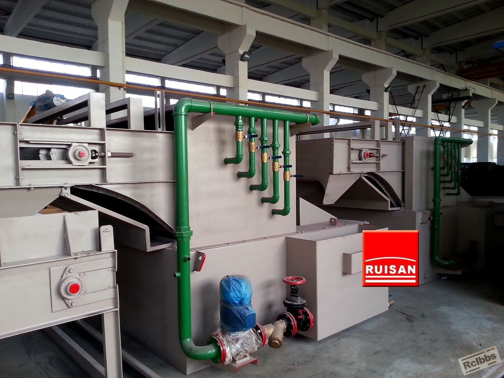

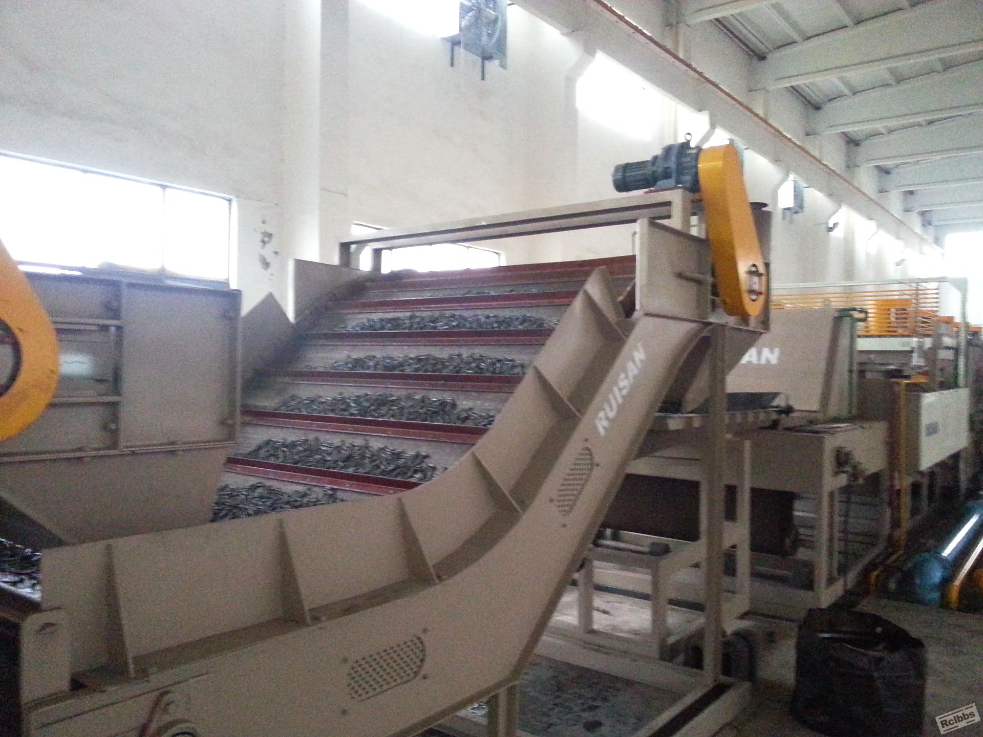

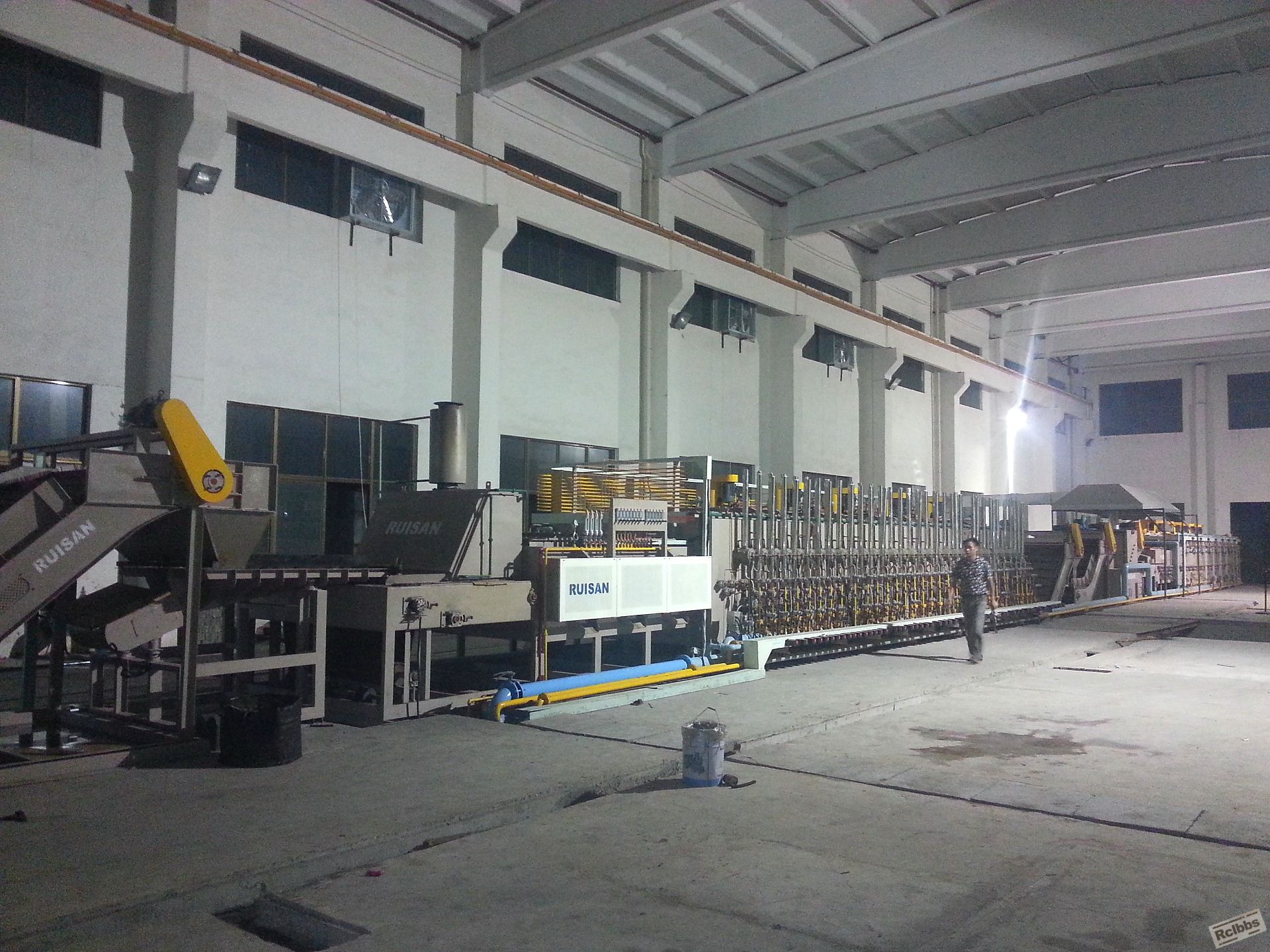

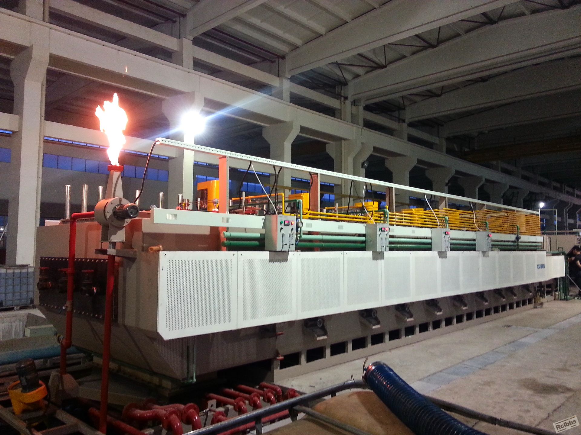

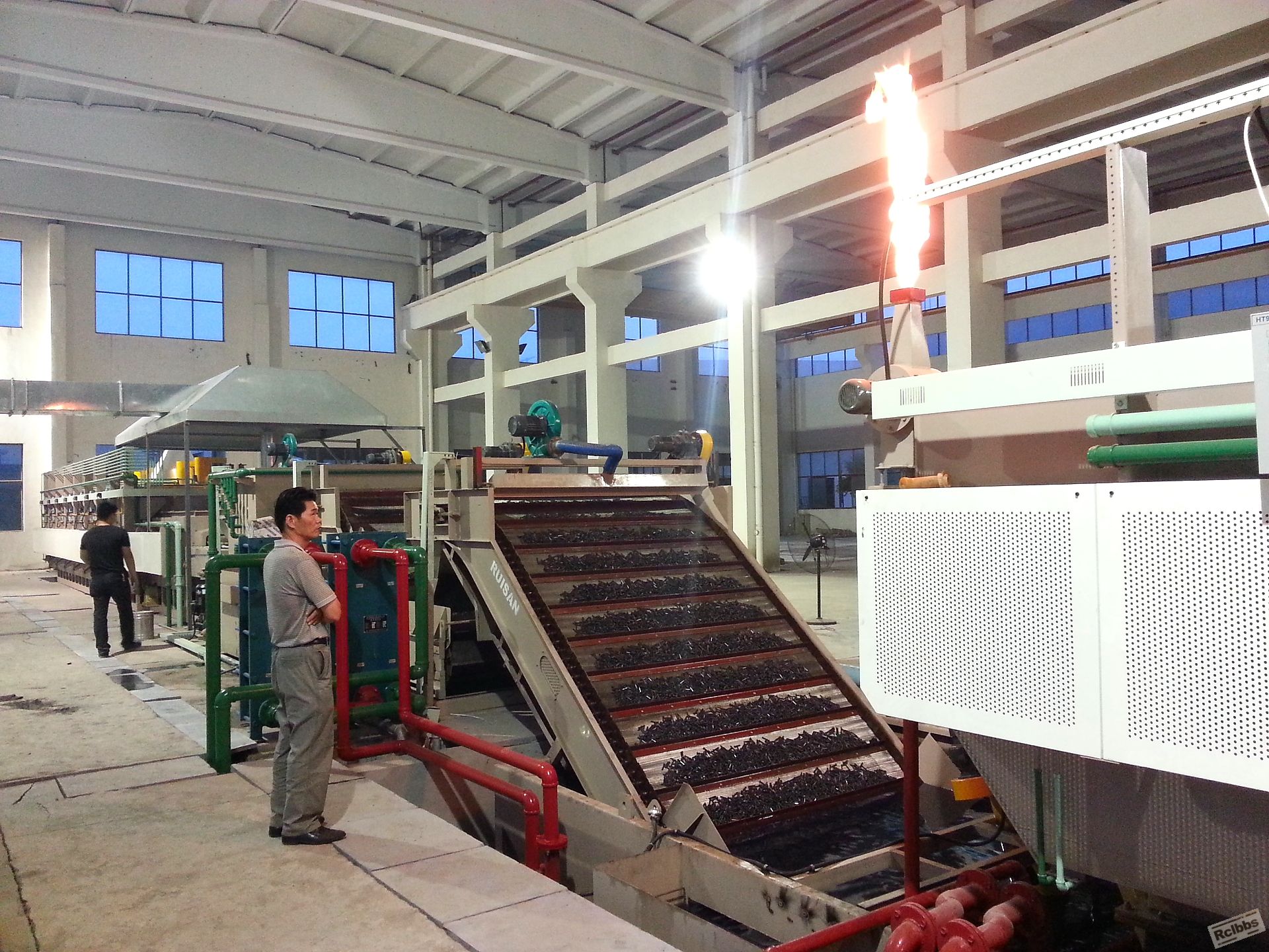

淬火炉有效尺寸 网宽1600mm * 加热区长12000mm * 有效高度100mm; 回火炉有效尺寸 网宽2000mm * 加热区长12000mm * 有效高度230mm;小时最大产能3000KG!

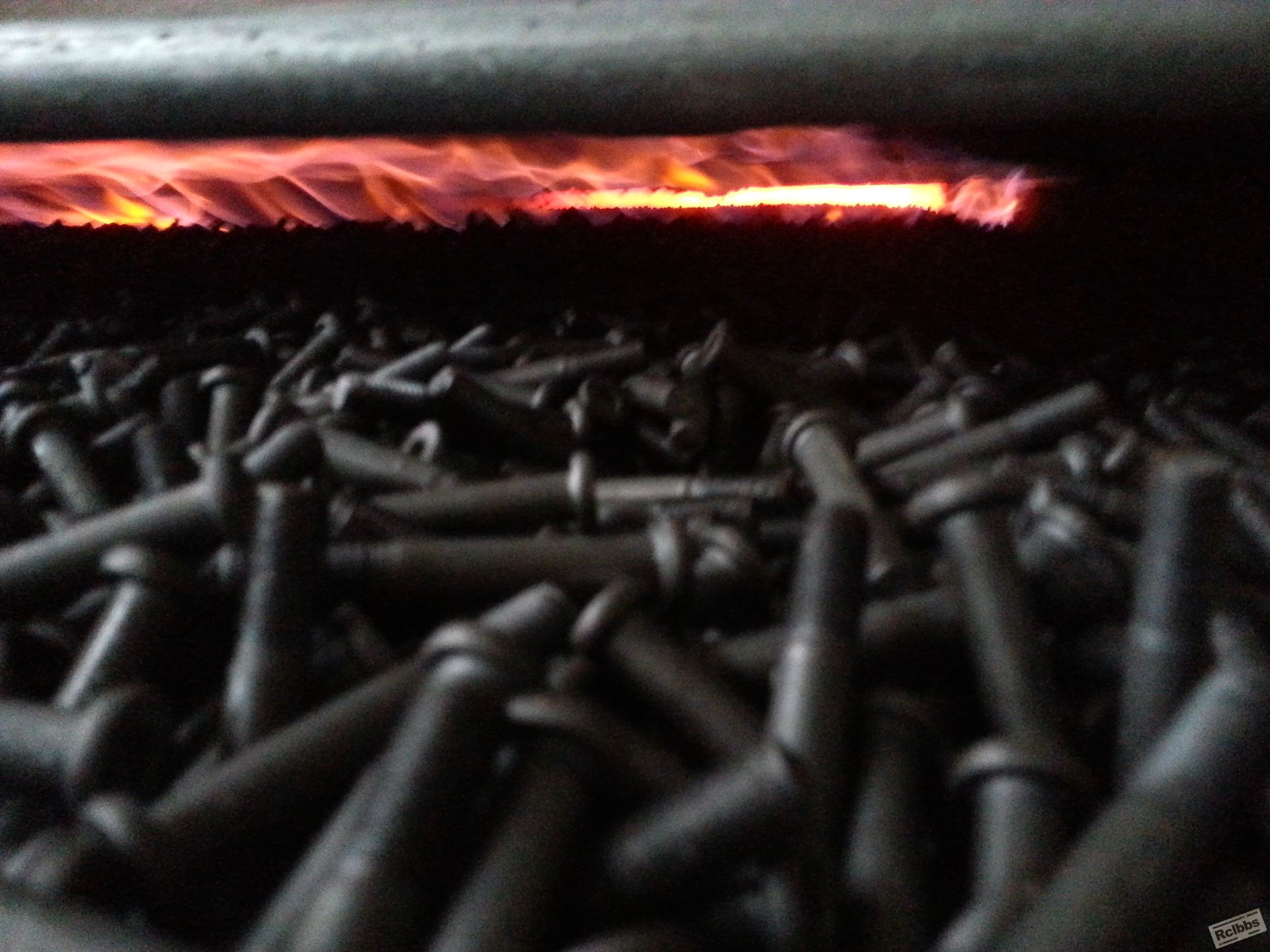

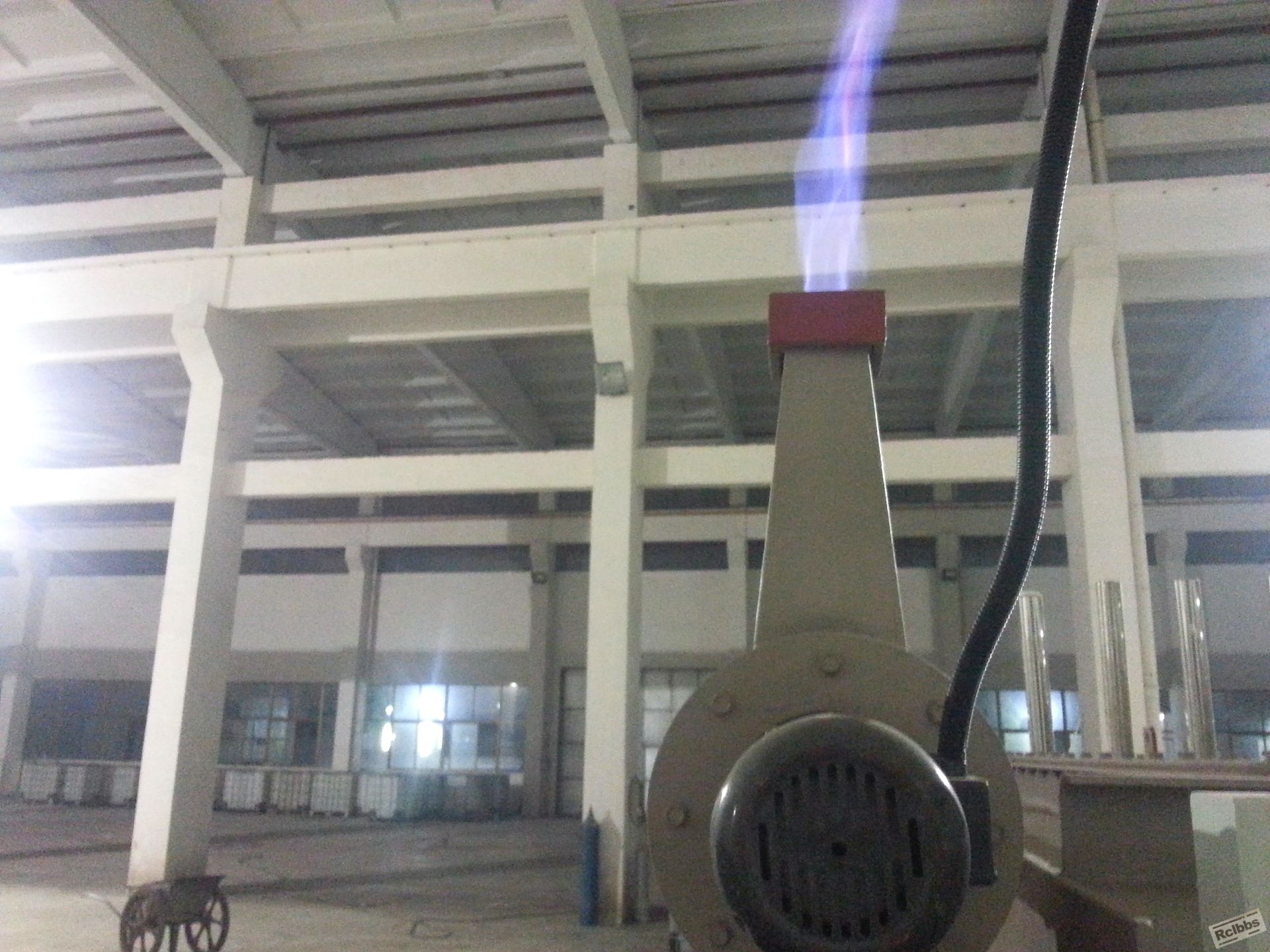

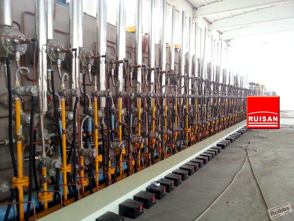

身临烧嘴旁听这么多燃烧器同时工作,就好像捅了黄蜂窝呀,震撼!

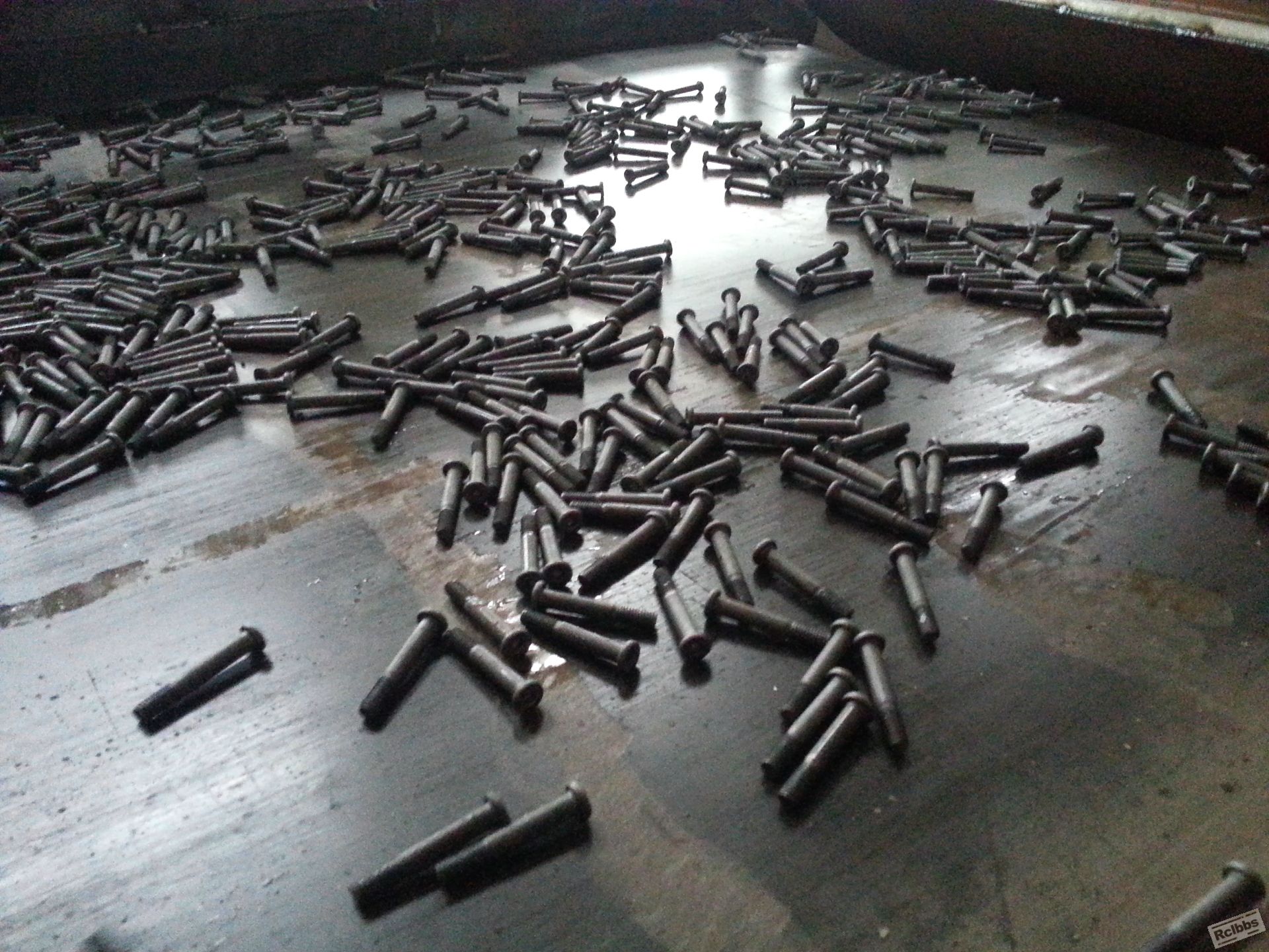

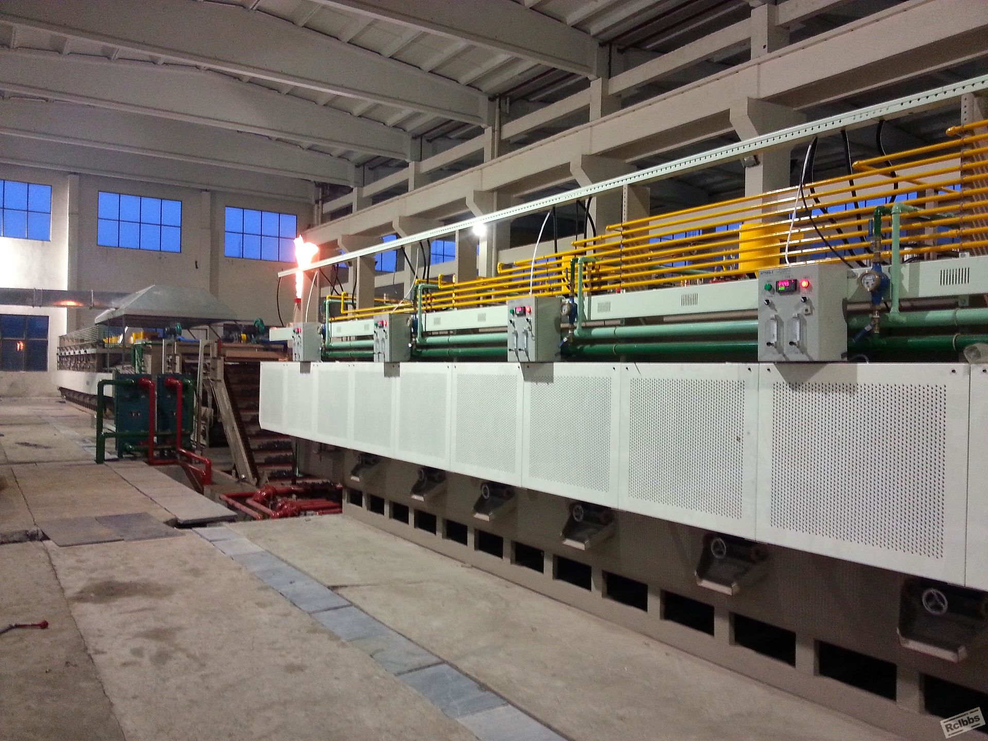

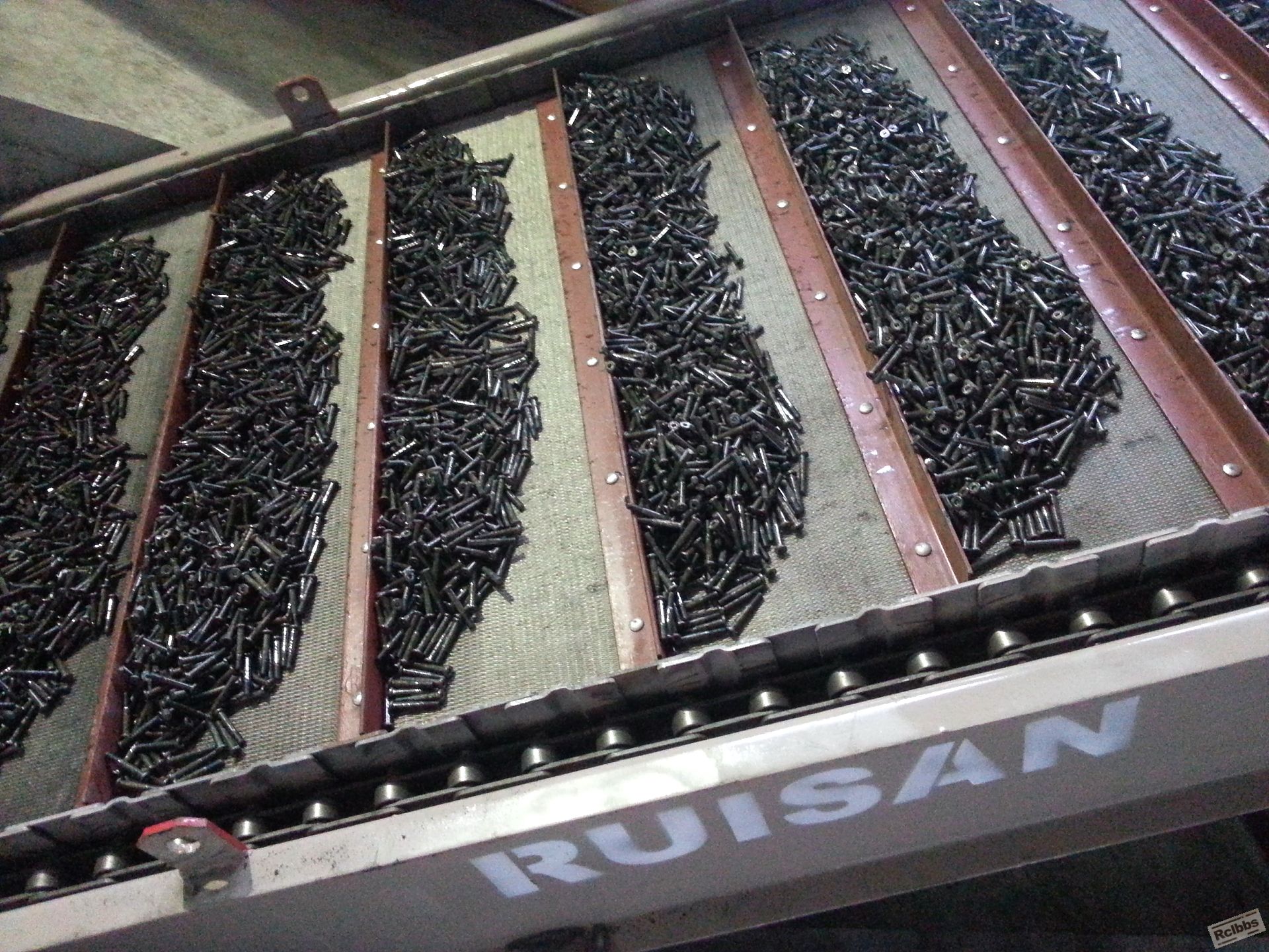

27分钟通过2吨标准件试运行结果良好

好喜欢,最大产能3T/小时真假的啊,辊棒多粗的
 楼主| 发表于 2013-11-27 19:50:59 | 显示全部楼层
辊棒92,长度3025MM
