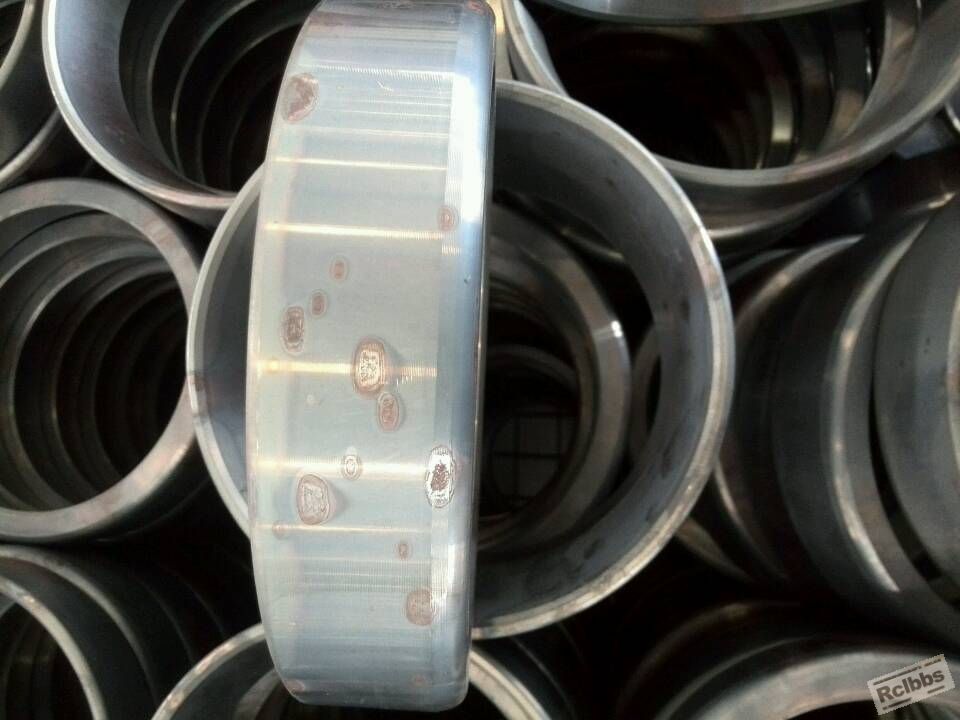

保护气氛辊底式加热炉,硝盐淬火并回火后,套圈产生如此锈斑的原因?请指教!

没有做过硝盐介质的淬火,看样子觉得你的硝盐太脏造成的

谢谢您的回复!但硝盐熔化态为透明澄清亮黄色流体,无可见任何杂物,且刚投入使用(已约一个月,工件一直有这种现象)。

发表于 2014-11-22 10:57:37 | 显示全部楼层
前清洗没有洗净……………………

发表于 2014-11-22 11:31:13 | 显示全部楼层
前清洗、后清洗都要控制好
淬火后颜色可好?
最好说一说你的工艺,介绍下你的设备情况,描述下生产过程,这样才能更好地找问题

发表于 2014-11-22 22:57:02 | 显示全部楼层
注意淬火后清洗及浓度
发表于 2014-11-22 23:51:30 | 显示全部楼层
请问你这是哪家的设备看着整体颜色还是不错的。这个锈斑应该是炉子气氛问题。有盐雾或者水分进入炉膛在高温下产生的锈蚀

发表于 2014-11-23 08:49:16 | 显示全部楼层
估计碰到水了,处理好应该不会锈的

 楼主| 发表于 2014-11-24 08:43:42 | 显示全部楼层
谢谢以上各位的回复与指导!大家的关注!
现正在一一排查原因。现已检测完保护气氛(氮气、丙烷原料)没问题。待找出原因,解决后一定发布。
   工艺及设备情况简介如下:
   保护气氛辊底式加热炉,套圈硝盐淬火(加热室和淬火盐槽为一体,没分离)。有前后清洗剂清洗、后清洗后吹干、回火。

 楼主| 发表于 2014-11-24 09:17:40 | 显示全部楼层
求精热处理 发表于 2014-11-22 23:51
请问你这是哪家的设备看着整体颜色还是不错的。这个锈斑应该是炉子气氛问题。有盐雾或者水分进入炉膛在高温 ...
谢谢您的回复!因加热室和淬火盐槽为一体,没分离开。应该是该原因造成。现设备厂正在处理此项。

发表于 2014-11-27 20:41:33 | 显示全部楼层
硝盐的配比或硝盐的质量有问题。我分析是淬火是引起的腐蚀

 楼主| 发表于 2014-12-1 08:08:26 | 显示全部楼层
谢谢您的回复!硝盐经化学分析,真没问题。

 楼主| 发表于 2014-12-1 08:21:07 | 显示全部楼层
maike 发表于 2014-11-30 16:04
硝盐中的水含量控制在多少啊?
多谢潘工关注与回复!
硝盐初始含水量0.79%,现检测为0.1%。我也怀疑最初为水分蒸发影响炉内气氛所致,但现在仅为0.1%,应基本或无影响。因同样设备硝盐含水量0.08%,使用多年,非常好!

 楼主| 发表于 2014-12-10 14:33:40 | 显示全部楼层
问题已解决!不到现场,很难找出原因(提醒:油淬亦有类似现象及原因),各位可再各抒已见,对回复者(含前面已回复的),我将逐一发送消息。

发表于 2014-12-10 16:08:04 | 显示全部楼层
应是硝盐残留,回火后附着在零件表面上。

发表于 2014-12-17 10:39:11 | 显示全部楼层
是不是淬火液氧化气氛中

发表于 2014-12-18 13:03:50 | 显示全部楼层
硝盐淬火没有做过   想应该是硝盐腐蚀的原因
