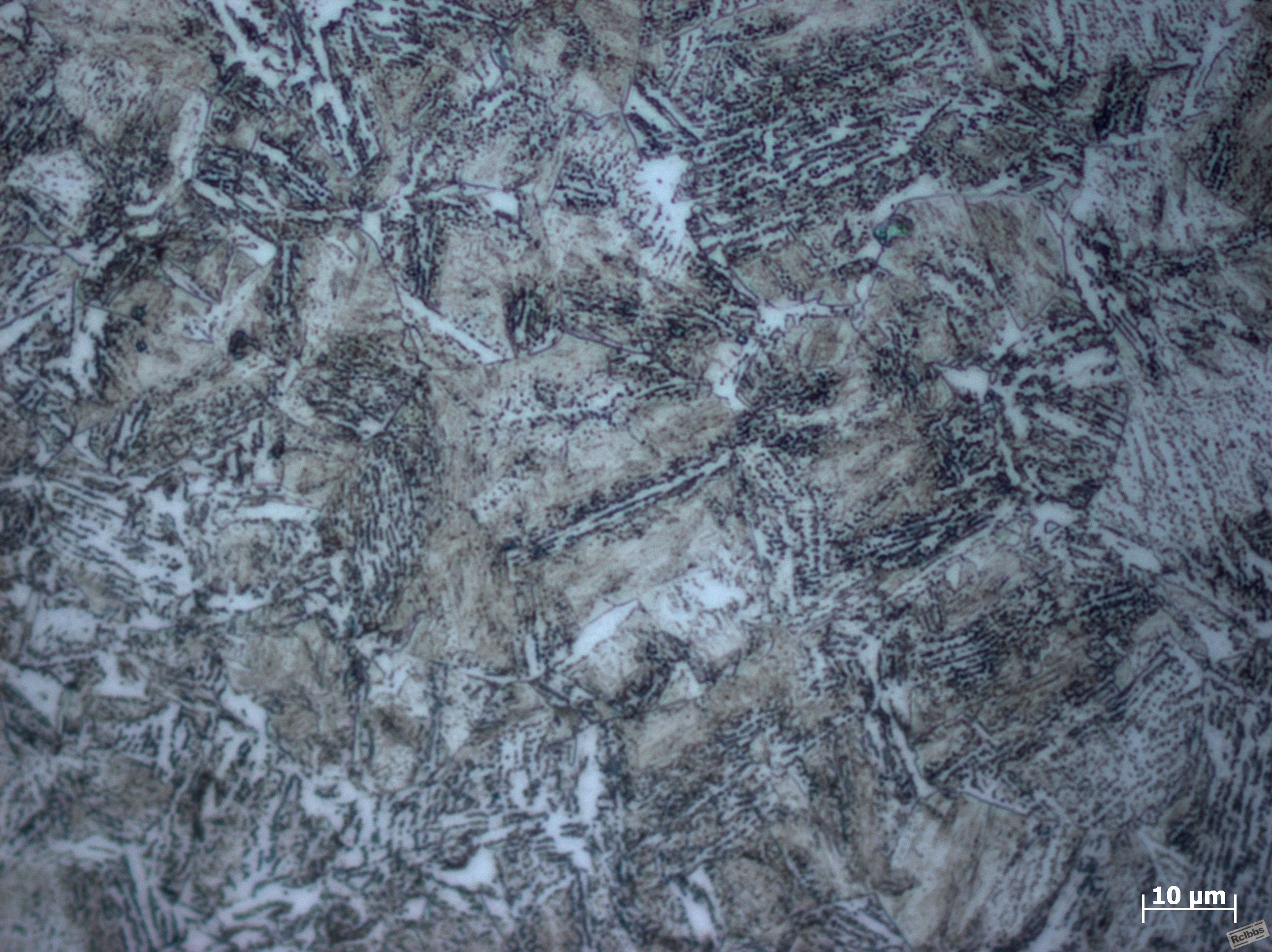

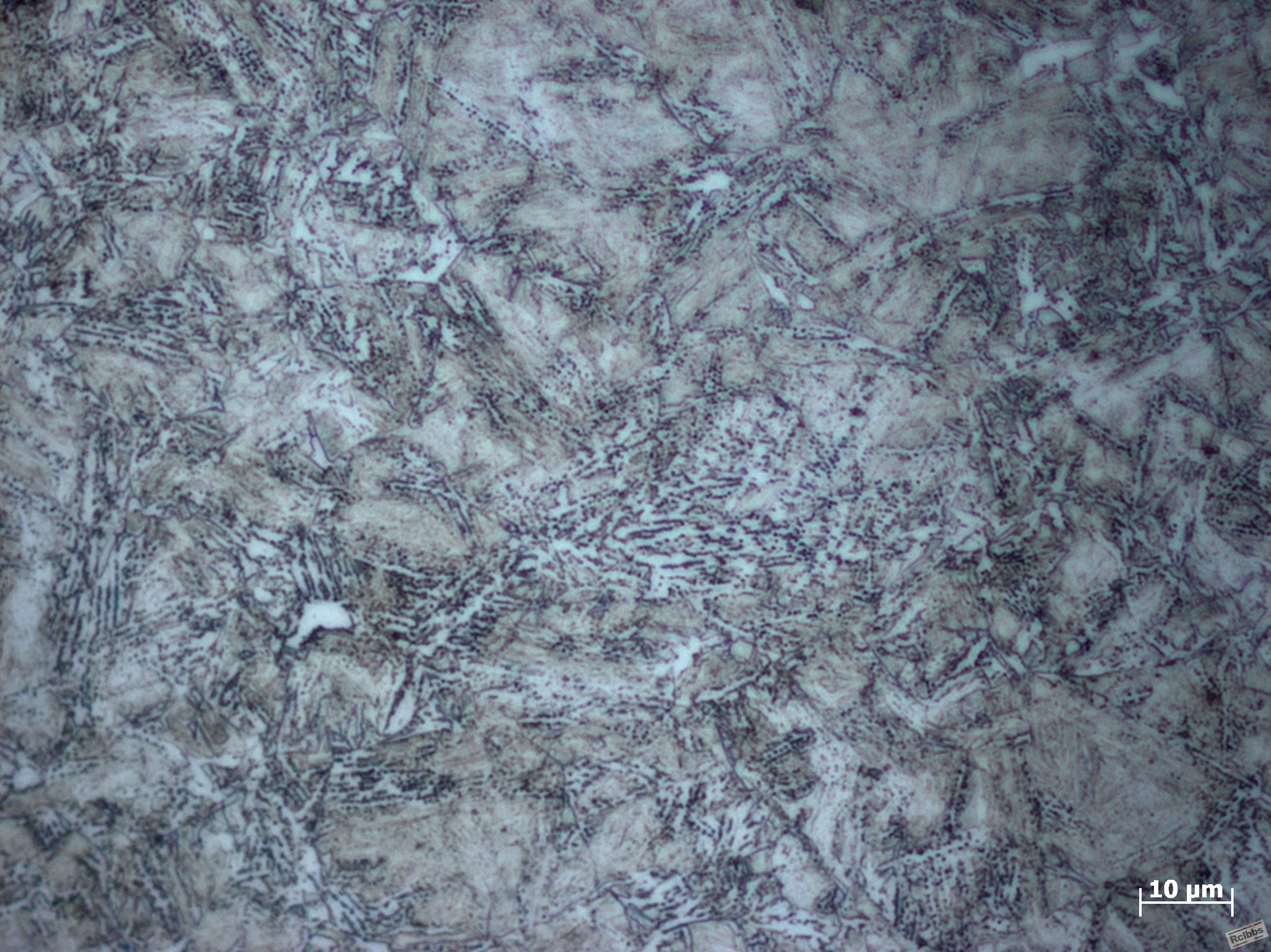

发表于 2014-12-19 19:45:18 | 显示全部楼层 |阅读模式

发表于 2014-12-22 11:40:09 | 显示全部楼层
有贝氏体和铁素体,铁素体貌似沿晶界分布,这样看来应该是先共析铁素体了。不过这样的组织应该问题不大

发表于 2014-12-19 21:23:55 | 显示全部楼层
无碳贝氏体+粒状贝氏体+板条马氏体

发表于 2014-12-19 20:36:45 | 显示全部楼层

发表于 2014-12-19 21:43:22 | 显示全部楼层
fengyonghe 发表于 2014-12-19 21:23
无碳贝氏体+粒状贝氏体+板条马氏体
没看到F?-------------------------------------------------------------------------

发表于 2014-12-20 00:24:23 | 显示全部楼层
有极少量未熔铁素体。

发表于 2014-12-22 11:10:58 | 显示全部楼层
像是冷却不足后的组织,有上贝

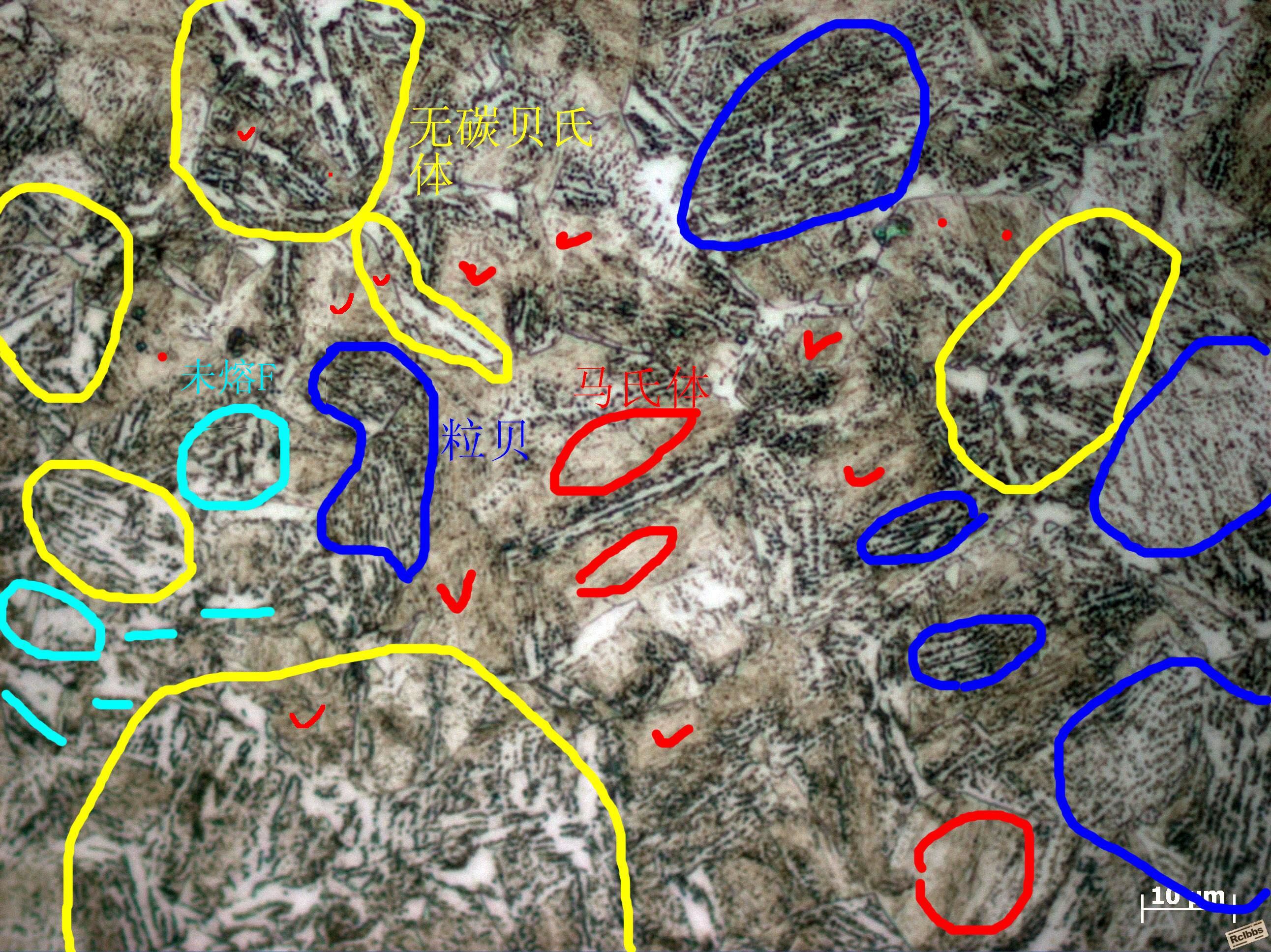

发表于 2014-12-23 09:53:07 | 显示全部楼层
jealin000 发表于 2014-12-22 08:52
楼上的能不能标记出来让我们看看
我帮你标吧!见下图~~~~~~~~~~~~

签到天数: 433 天
发表于 2014-12-23 22:29:10 | 显示全部楼层
沿晶界分布的为析出的铁素体,晶界内析出的黑色小颗粒,基体组织应该为马氏体
签到天数: 541 天
发表于 2014-12-25 08:58:28 | 显示全部楼层
比较厉害了,但是说实话,不知道你标的对不对

发表于 2014-12-28 20:48:25 | 显示全部楼层
主要是粒贝和马氏体,看马氏体颜色应该回火温度很低或没有回火。

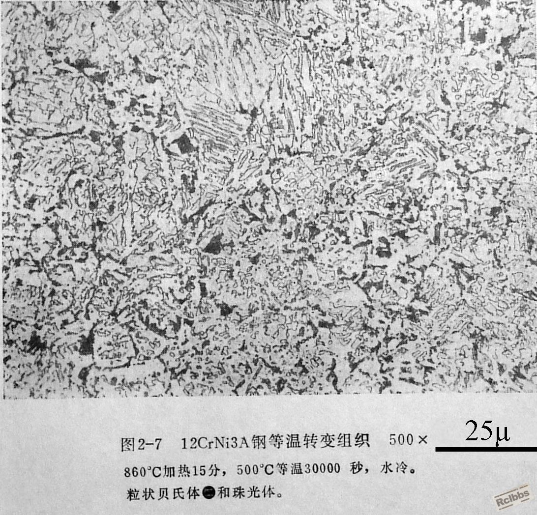

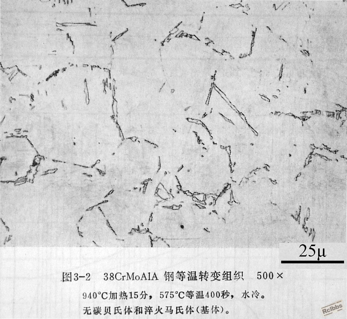

请问,粒贝与无碳贝怎么分别?
签到天数: 128 天
发表于 2014-12-29 21:34:54 | 显示全部楼层
HOOT 发表于 2014-12-29 15:10
请问,粒贝与无碳贝怎么分别?
