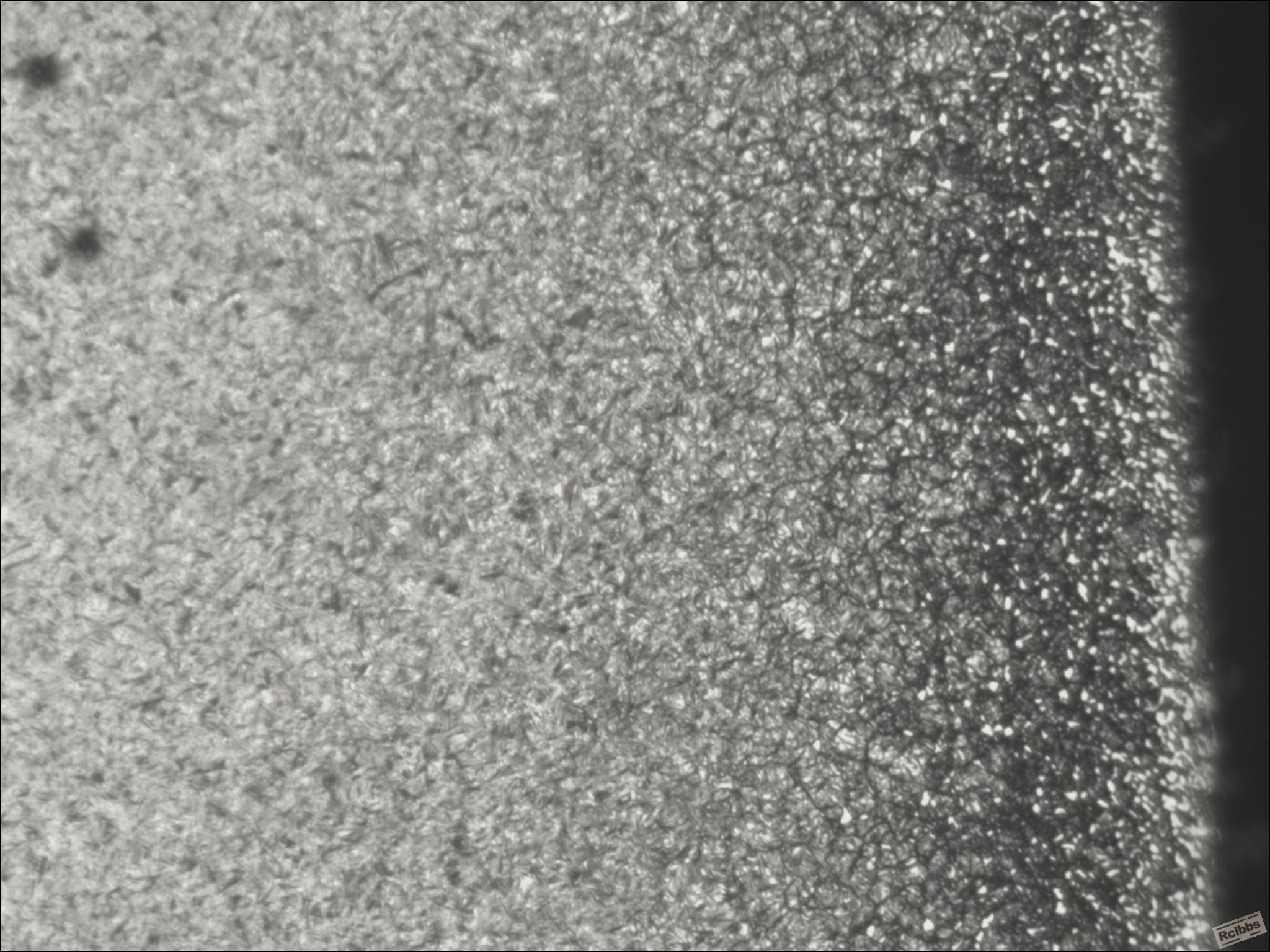

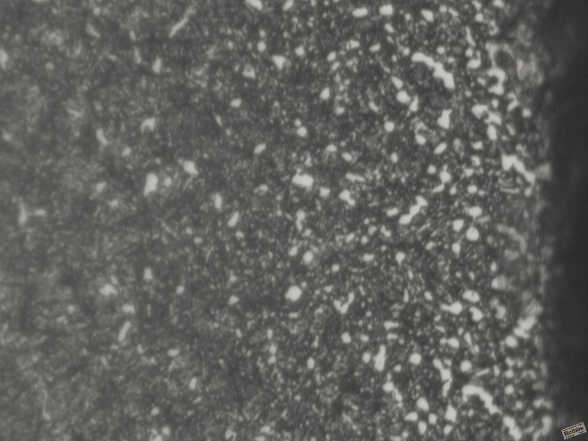

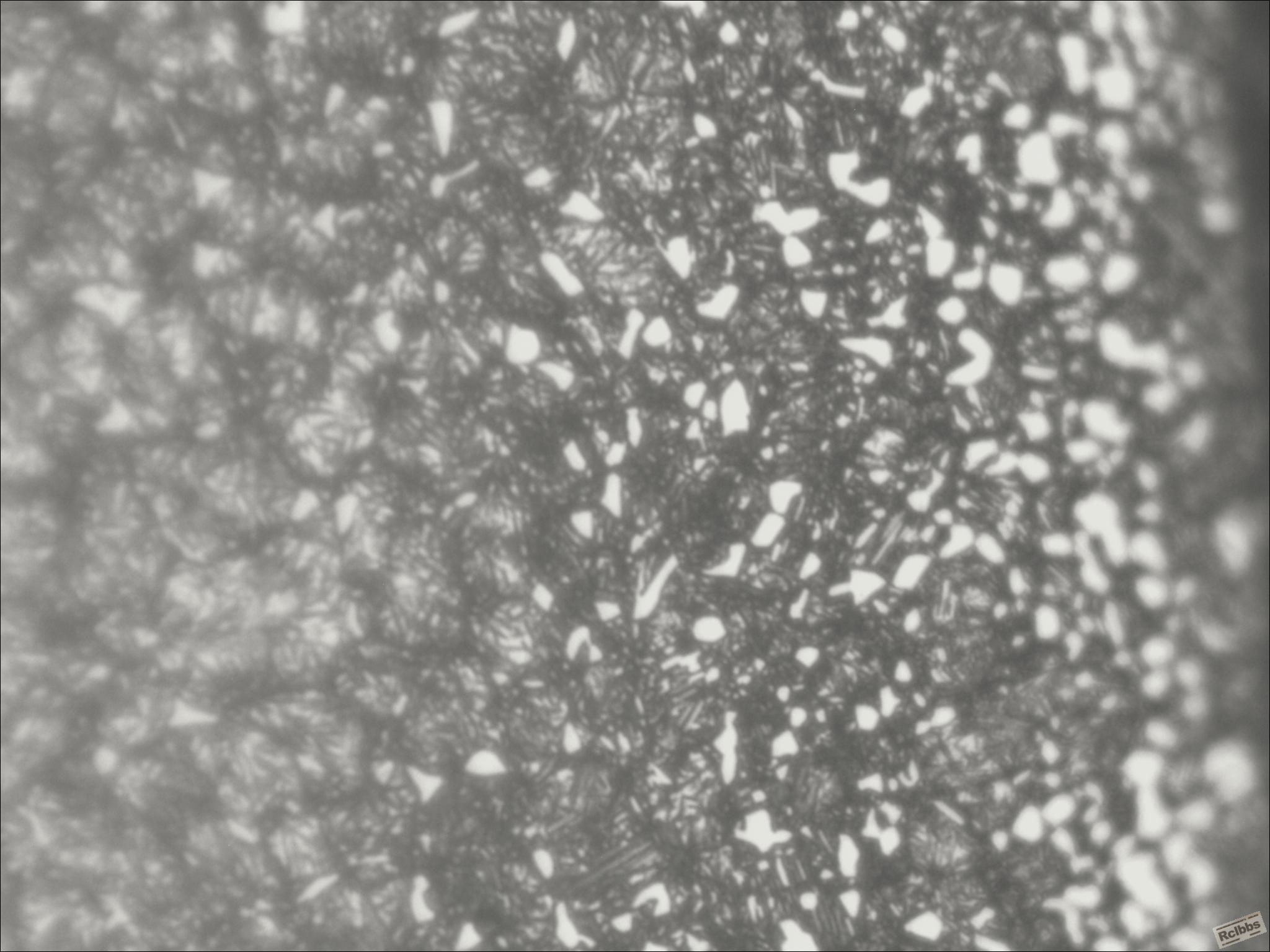

  因为中门没有关闭致使淬火油气在高温下挥发进入后室中,碳势升高,工件碳化物严重超标。我制定的返工工艺是:860*0.8%*100min,830*0.8*30min,不知大侠怎么看?求抛砖
400x
400x
100x
100x

高工,所言甚是。20CrMnTi的钢材。返工时的温度是860,出来的碳化物降了点。
返工后
返工后
