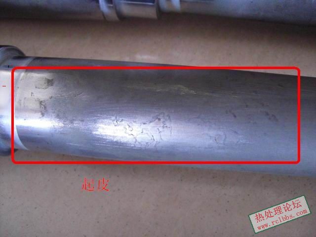

以下图示的工件是给外协热处理厂商做的氮化,结果收货时发现表面局部有起皮现象.
1)请教此起皮是如何产生的?
2)有什么补救措施?  (工件已到精尺寸,不能再抛磨)

发表于 2008-7-22 11:33:57 | 显示全部楼层
氮化装料过程中,有汗迹,手印残留,一些切削液残留也会出现此类现象,多查查前清洗过程。补救措施嘛,我觉得如果实在接受不了,在尺寸变化不是很大的情况下,考虑擦掉表面痕迹,小小的返工一下。

发表于 2008-7-22 11:49:42 | 显示全部楼层
出现这样的情况,一般是前清洗的问题!
 楼主| 发表于 2008-7-22 13:43:07 | 显示全部楼层
会不会是脱层现象??
发表于 2008-7-22 13:55:04 | 显示全部楼层
氮化之前表面清洁度很重要的说。

发表于 2008-7-22 13:56:08 | 显示全部楼层
采用电抛光一下,看能否挽救

发表于 2008-7-27 15:57:30 | 显示全部楼层
应该是原材料表面局部脱碳所至,具体还得看氮化处理时的具体工艺参数及原材料前处理状态。
发表于 2008-8-6 22:38:06 | 显示全部楼层
同意楼上的应该是脱碳导致的,
发表于 2008-8-6 23:58:08 | 显示全部楼层
清洗一般不会出现这样的情况(我们从来就不清洗的),估计是氮化层的问题。
至于最好的解决办法么,哦个人认为:带老板去一酒店,灌他几两小酒,然后主动向老板承认错误,争取宽大处理要是到动情时再挤出几滴眼泪并说“家里孩子还小”等等 ;P ;P

发表于 2008-8-7 17:05:08 | 显示全部楼层
是不是工件看上去是银灰色,用手一擦就掉一层皮,很薄的一层,下面的颜色是蓝黑色的。
发表于 2008-8-7 18:05:51 | 显示全部楼层
我以前遇到过,抛光抛不掉
我们是在氮化时没有抽里面的空气就氮化产生的!

发表于 2008-8-7 22:17:06 | 显示全部楼层
可能采取湿喷沙是上上之策
发表于 2008-9-2 14:30:40 | 显示全部楼层
我觉得就是氮化操作有问题,我的模具经常不清洗,出来后也没有起层出现。或者是预处理有问题原材料带状组织及夹杂物严重。
发表于 2008-9-2 14:31:50 | 显示全部楼层
既然已经起皮了,估计尺寸应该保证不了了。

发表于 2008-9-3 01:04:28 | 显示全部楼层
原材料氧化脱碳都可能造成氮化件表面疏松起皮,还有如果渗氮时氨气中的水分太多也会起皮的.

发表于 2008-9-3 08:53:32 | 显示全部楼层
我以前做曲轴软氮化也遇到过这样的问题,表面起皮其实就是一薄的氧化膜.主要注意产品进炉后的半个小时排气要搞好,特别是不要断气了;其次检查炉子是否有漏气.

发表于 2008-9-3 12:45:50 | 显示全部楼层
同意11楼的说法,我们也遇到过此类问题。
发表于 2008-9-3 20:28:16 | 显示全部楼层
回复 8# 的帖子
氮化温度不会引起脱碳啊

发表于 2008-9-3 21:57:53 | 显示全部楼层
回复 1# 的帖子
虽然已经到了尺寸了,不过还是试试喷细砂,能挽救就玩就把。
发表于 2008-9-4 09:12:55 | 显示全部楼层
我估计是氮化前的氧化造成的。如果是没有清洗干净,零件氮化后表面应该是花的,不会有起皮的现象。控制零件装炉后氨气的量和时间,并且保证氨气的纯度。
