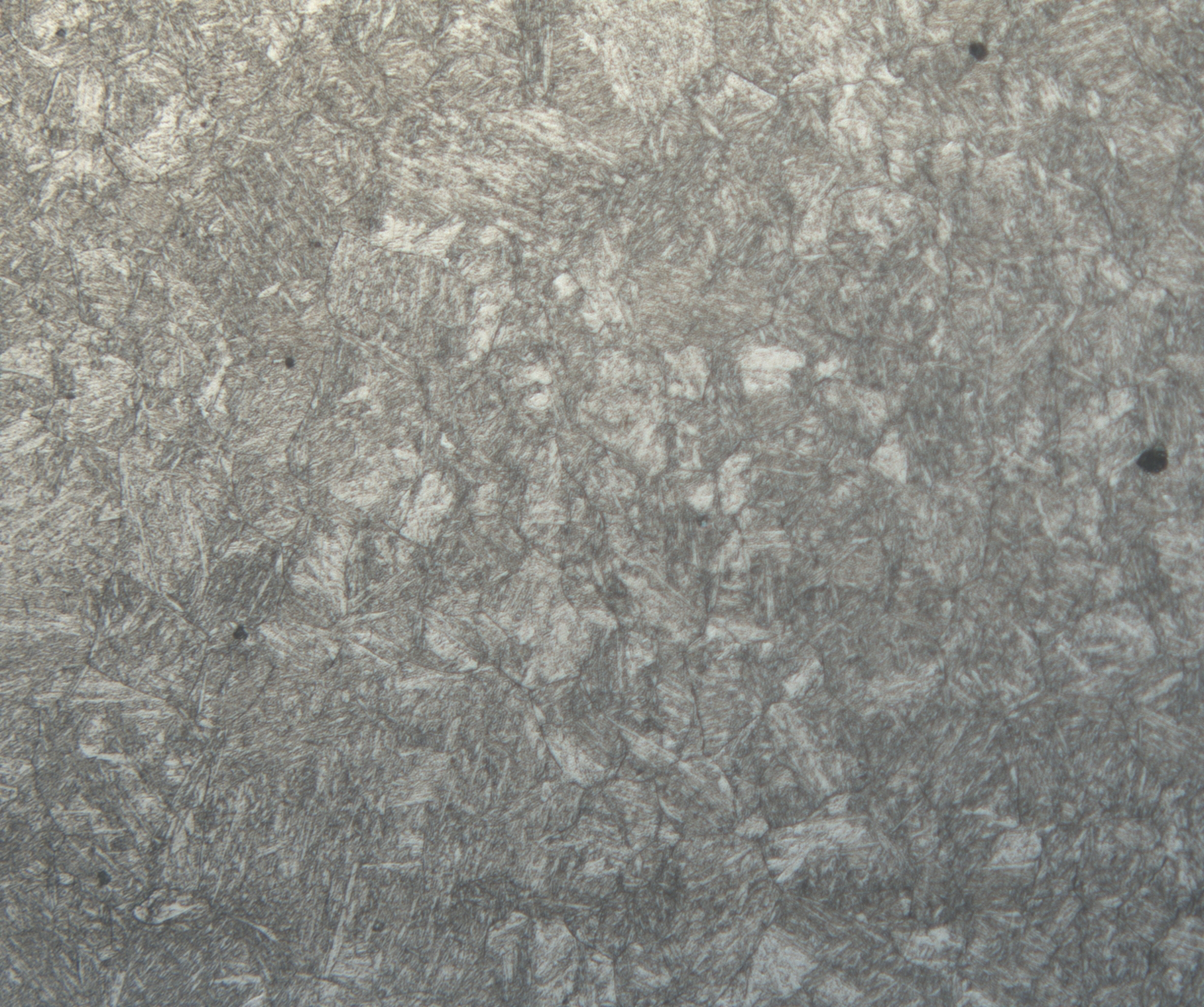

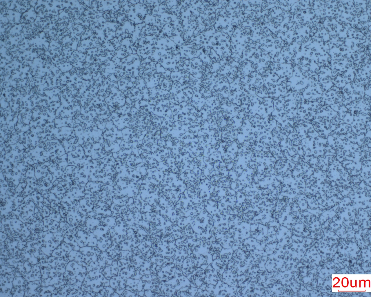

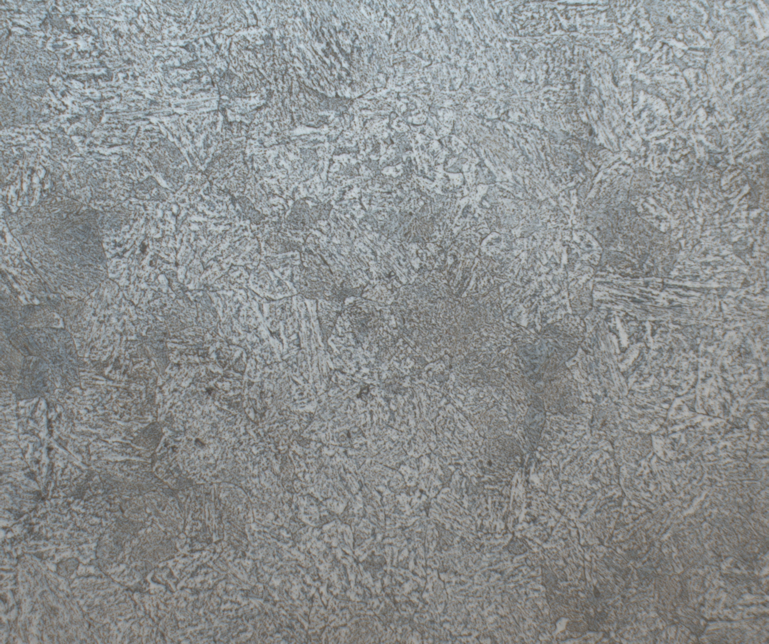

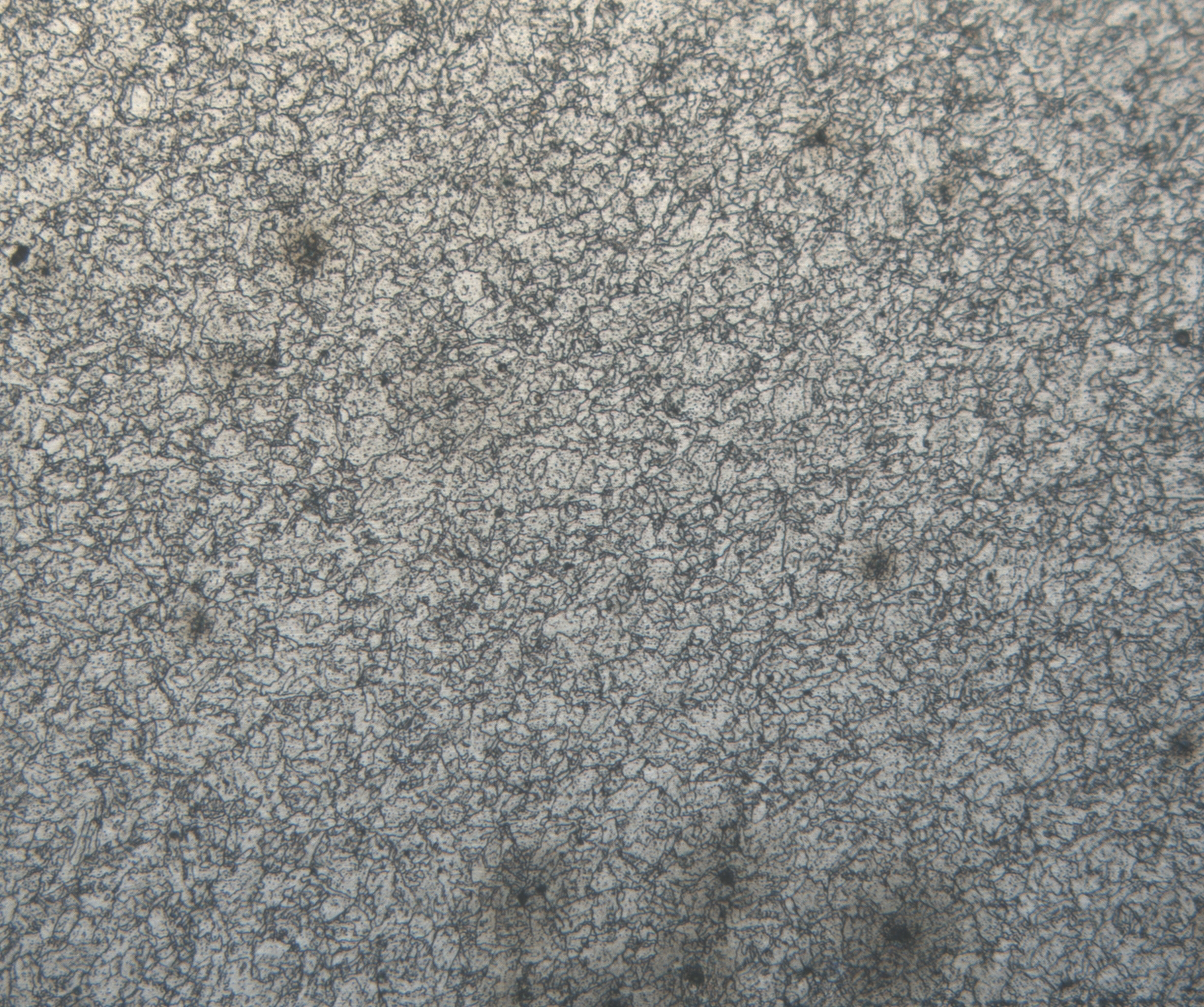

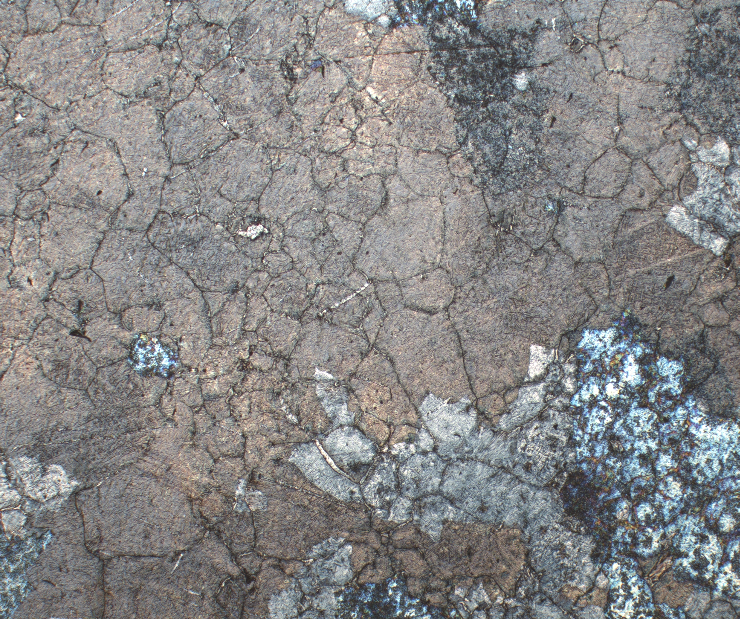

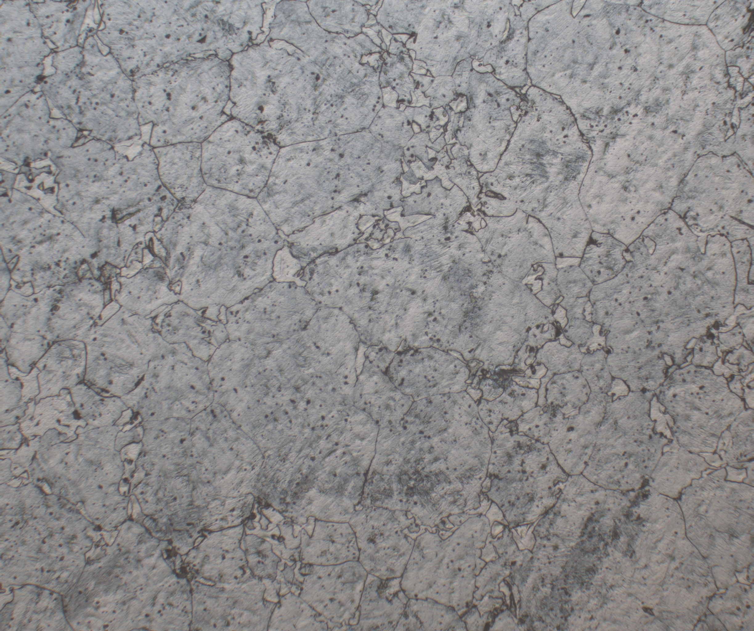

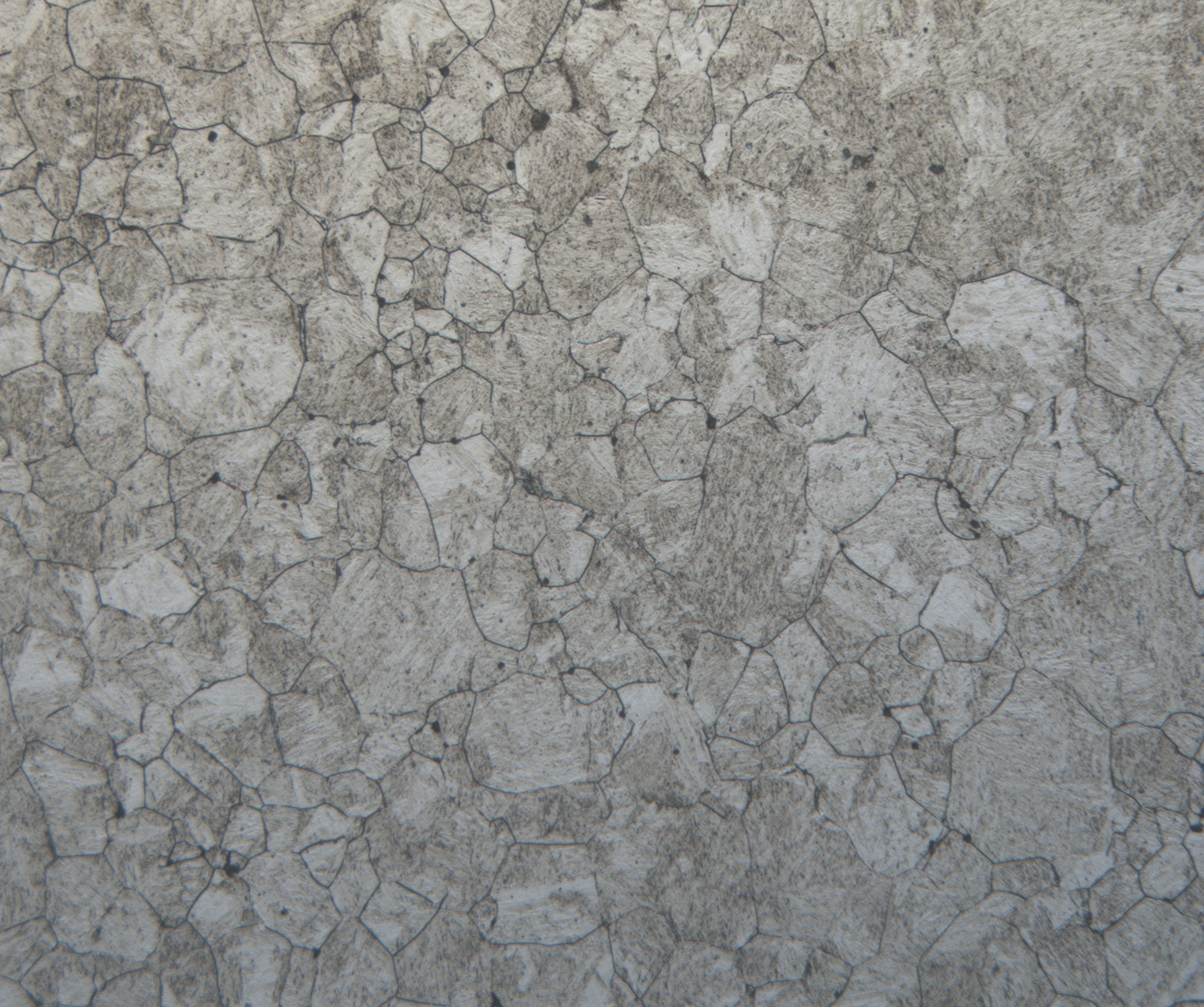

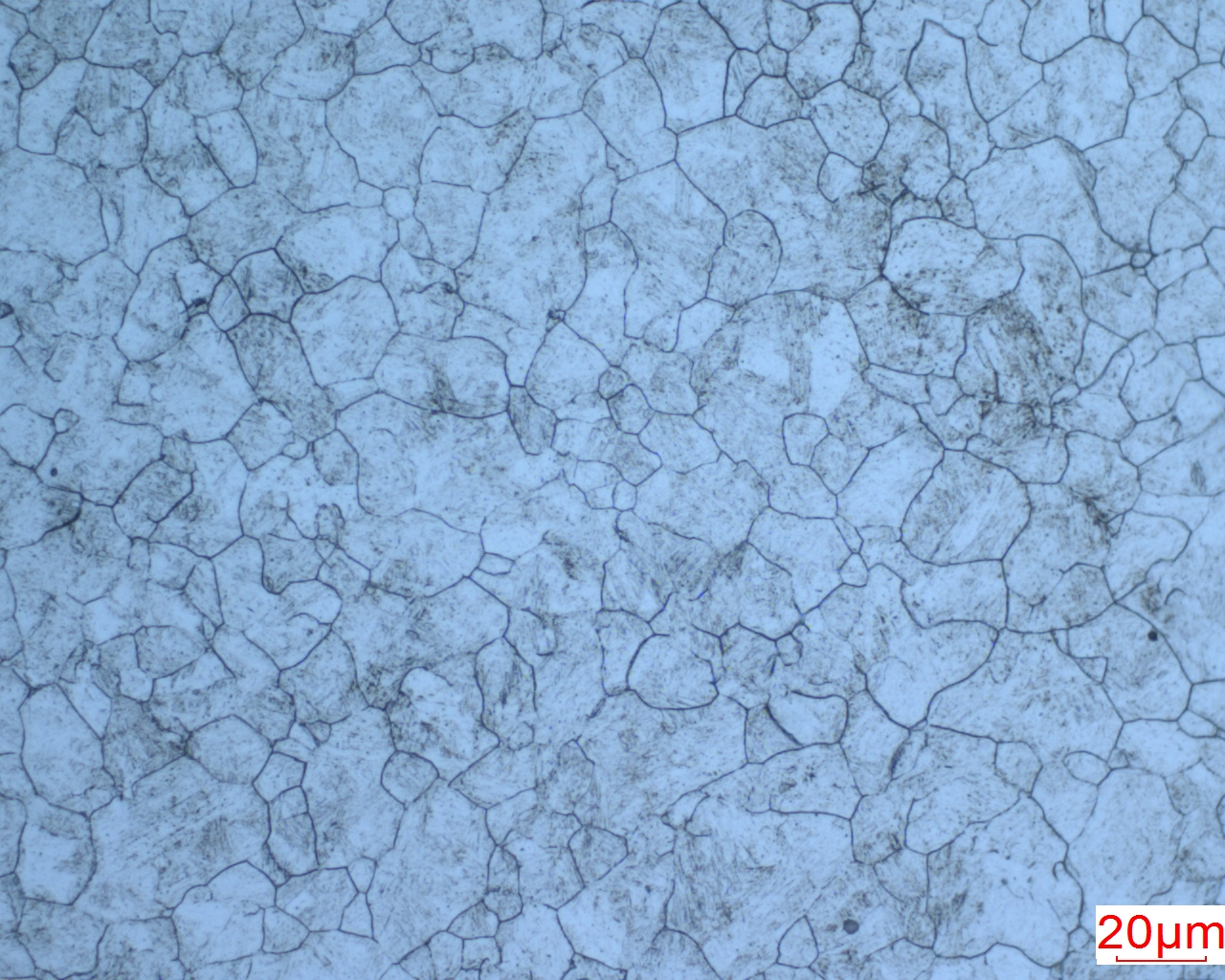

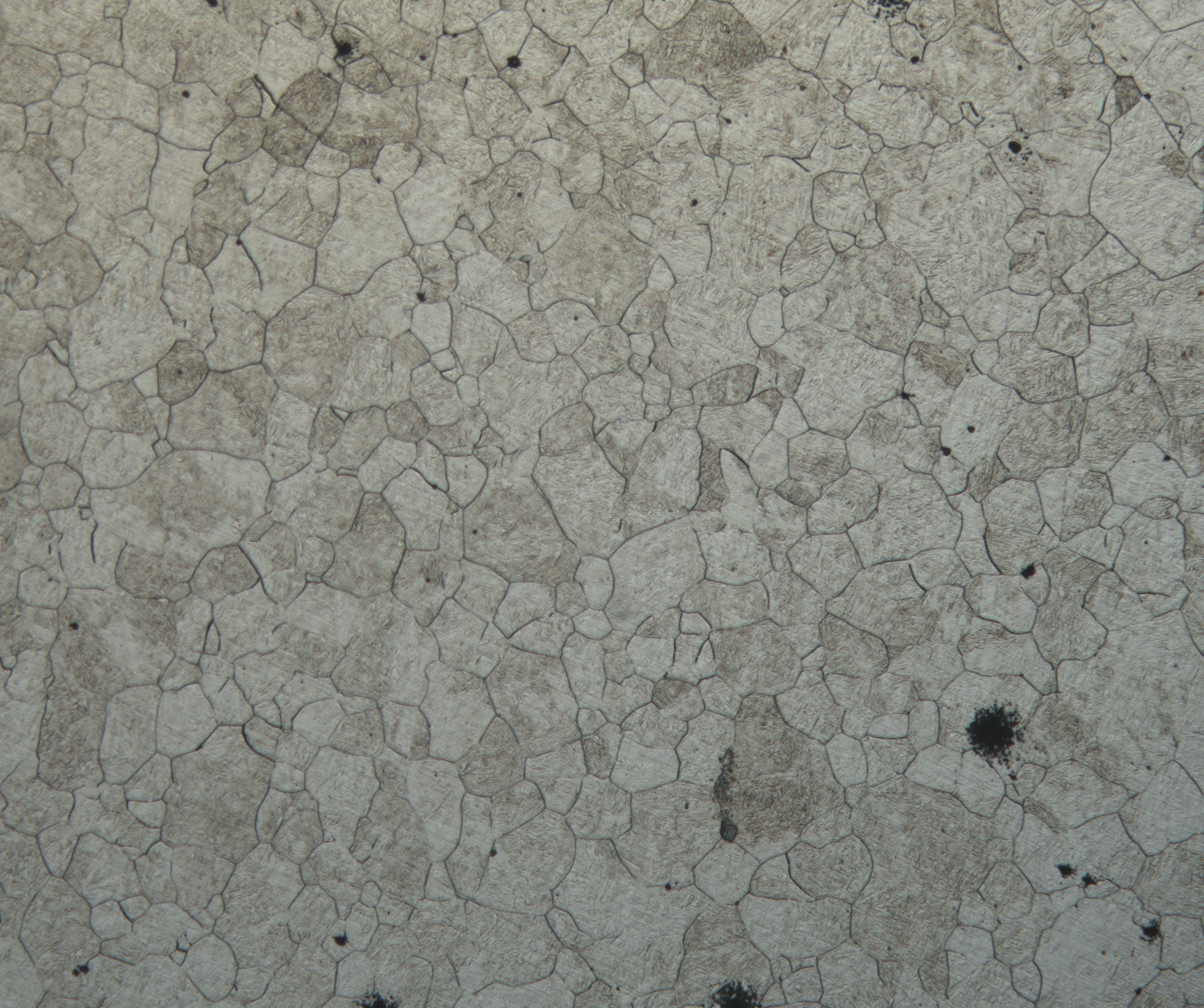

材料:55#钢
热处理工艺:860℃X120min保温淬火 180℃X120min回火
签到天数: 226 天
发表于 2021-12-19 10:45:45 | 显示全部楼层
555555.jpg 564982.jpg 892100.jpg 989898.jpg 8989898.jpg jhjhj.jpg klklk.jpg nbn.jpg 999999.jpg 9888.jpg 9999.jpg 56912.jpg 8982.jpg 87999.jpg 56511.jpg 89200.jpg 98888.jpg 98925.jpg

能不能把腐蚀方法也写一下?谢谢……………………

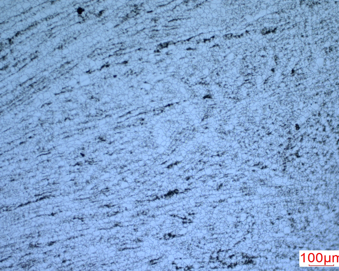

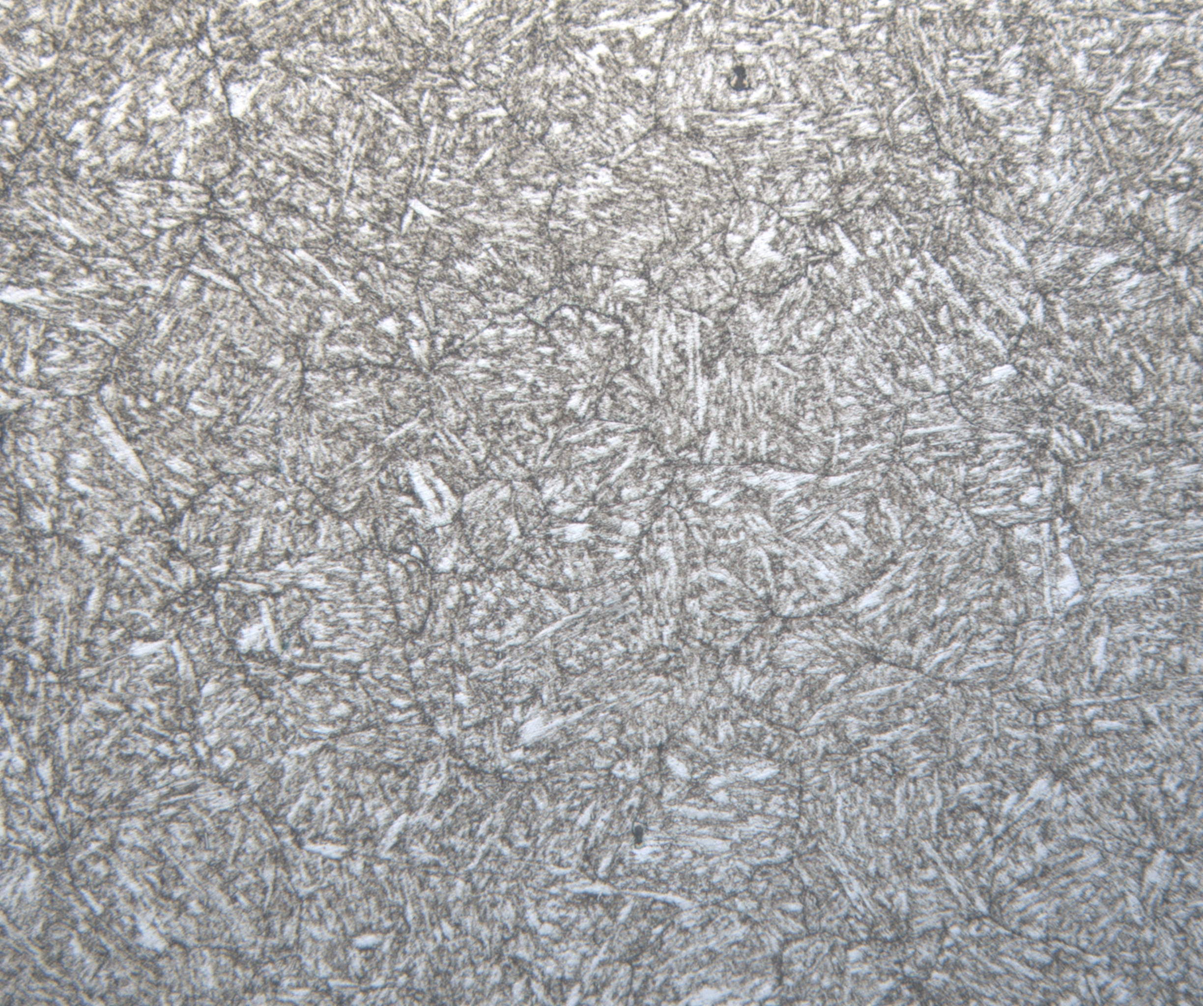

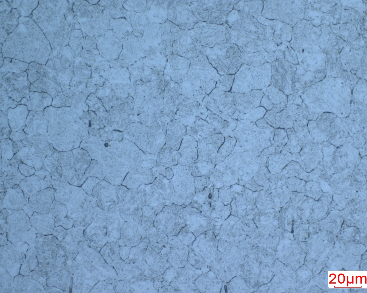

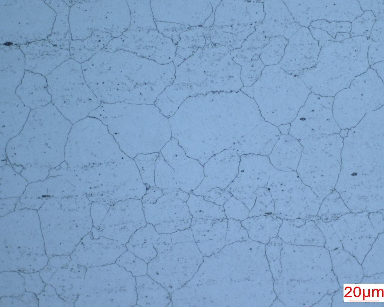

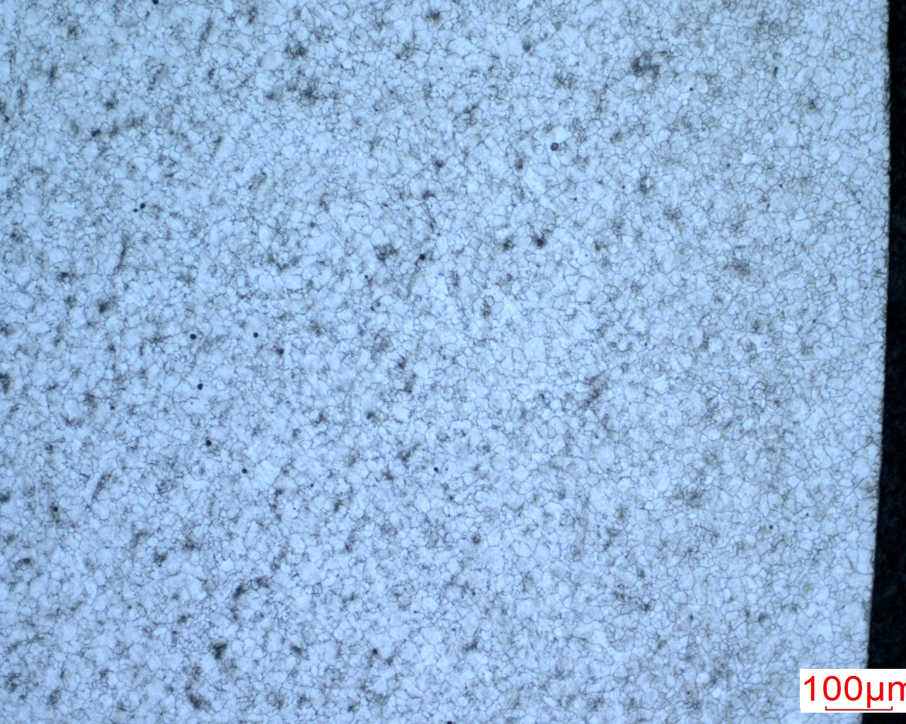

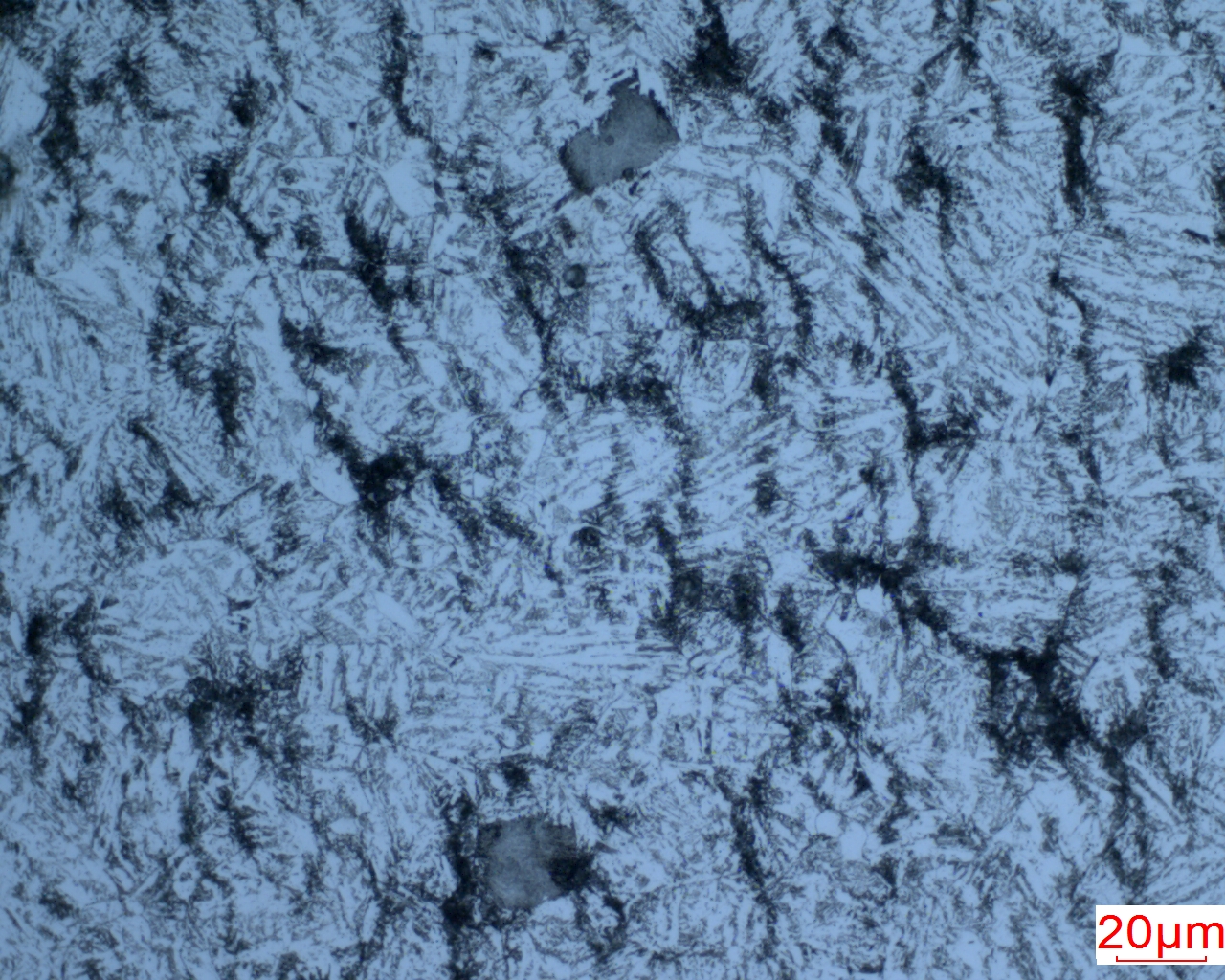

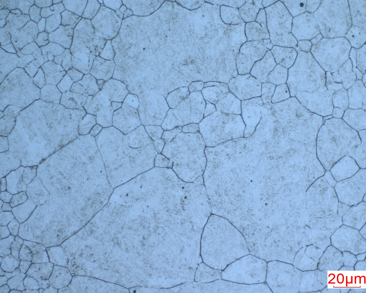

材料:65Mn钢

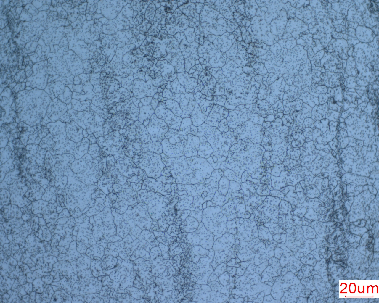

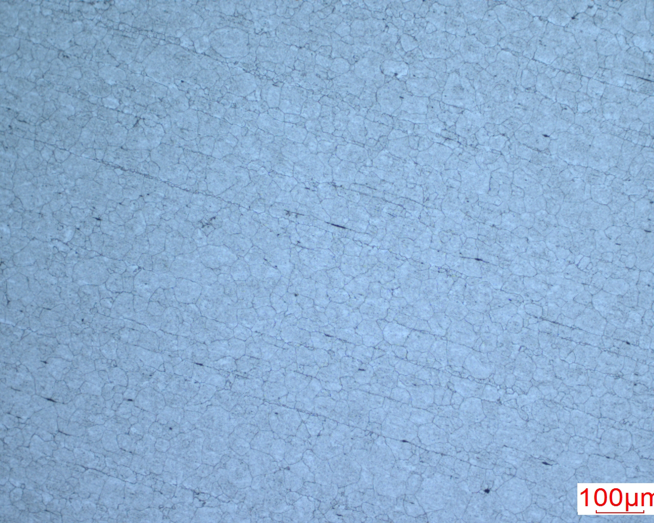

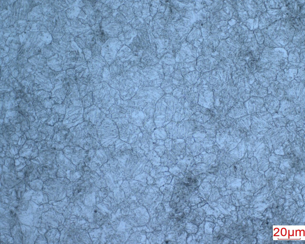

 楼主| 发表于 2021-12-15 12:41:22 | 显示全部楼层

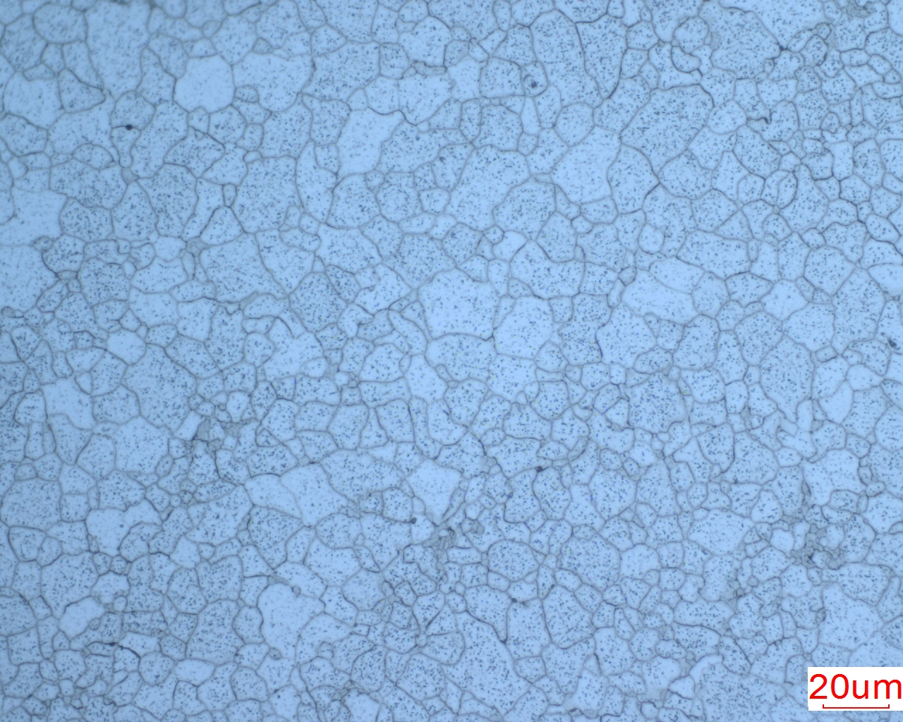

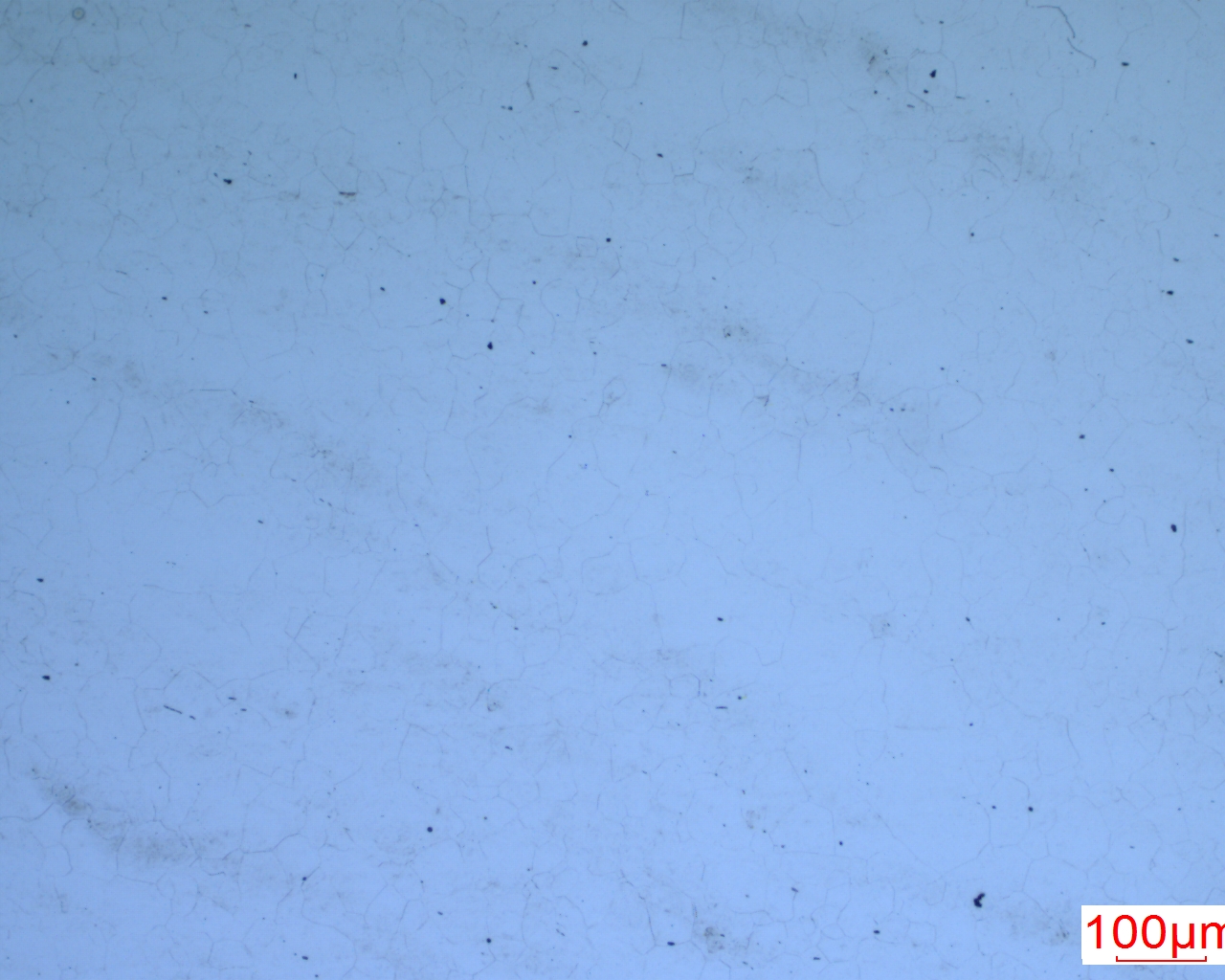

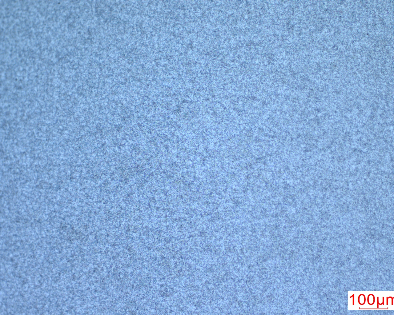

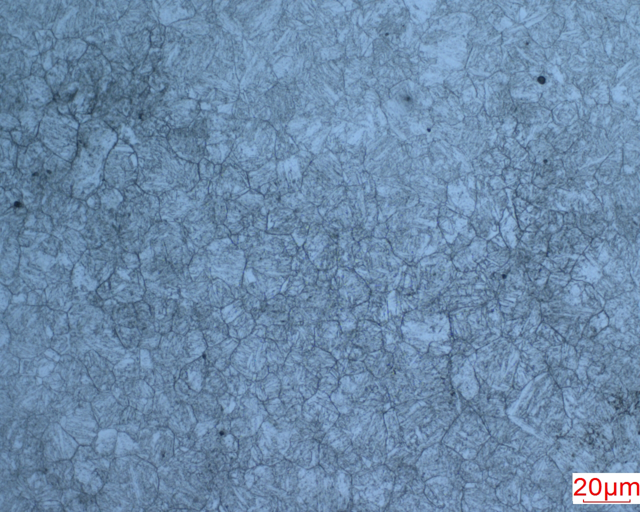

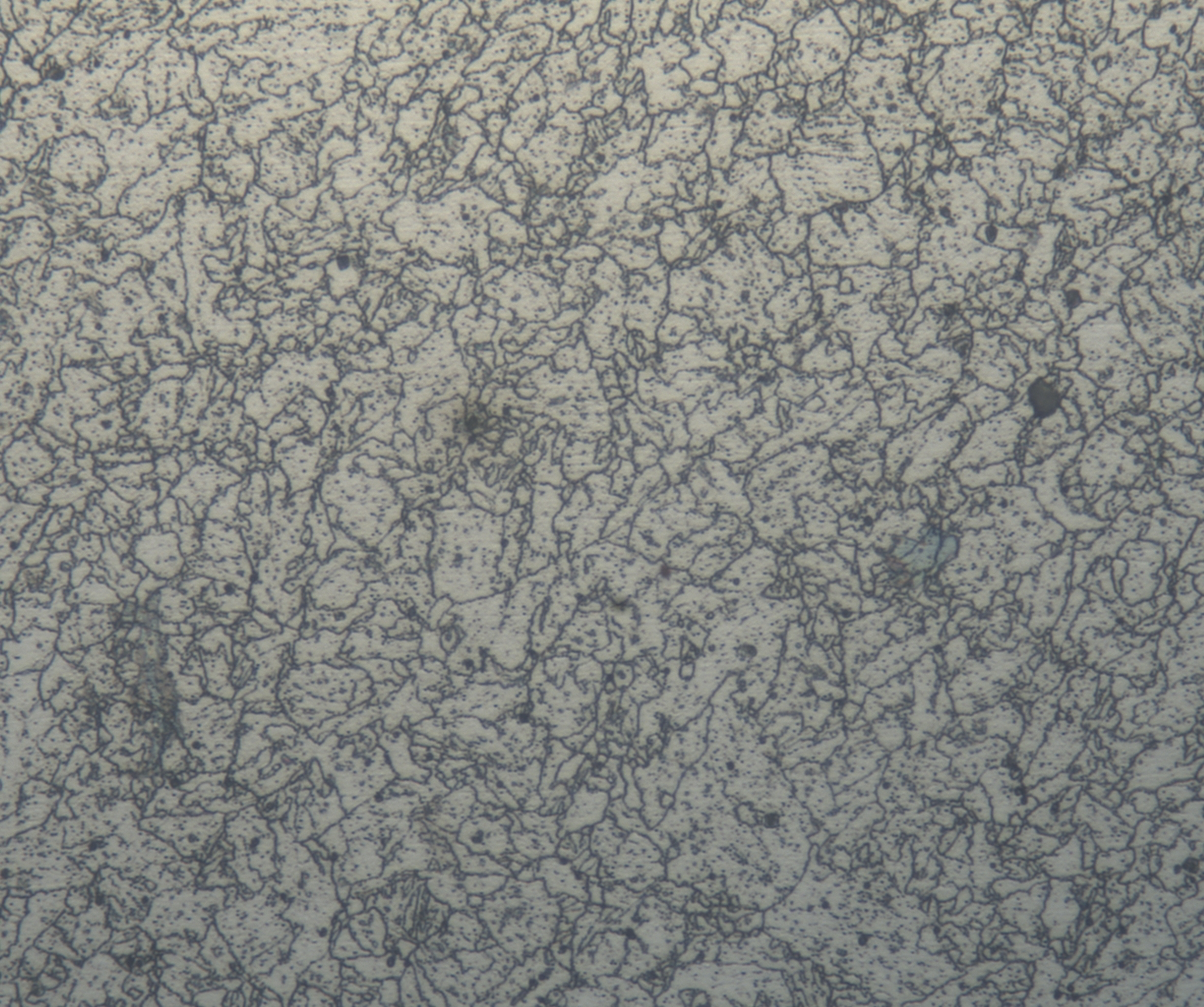

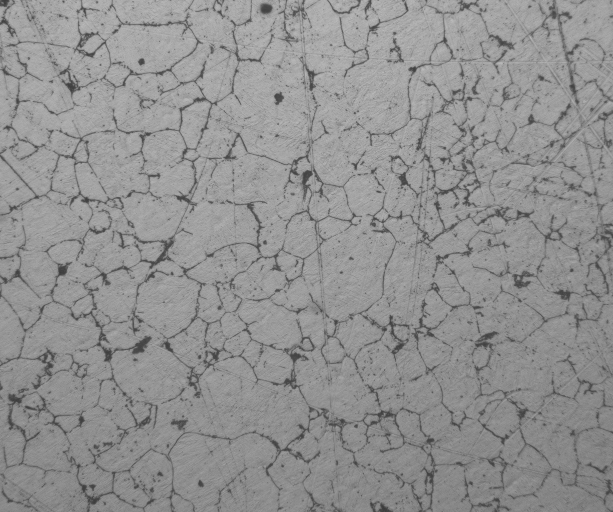

材料:42CrMo钢

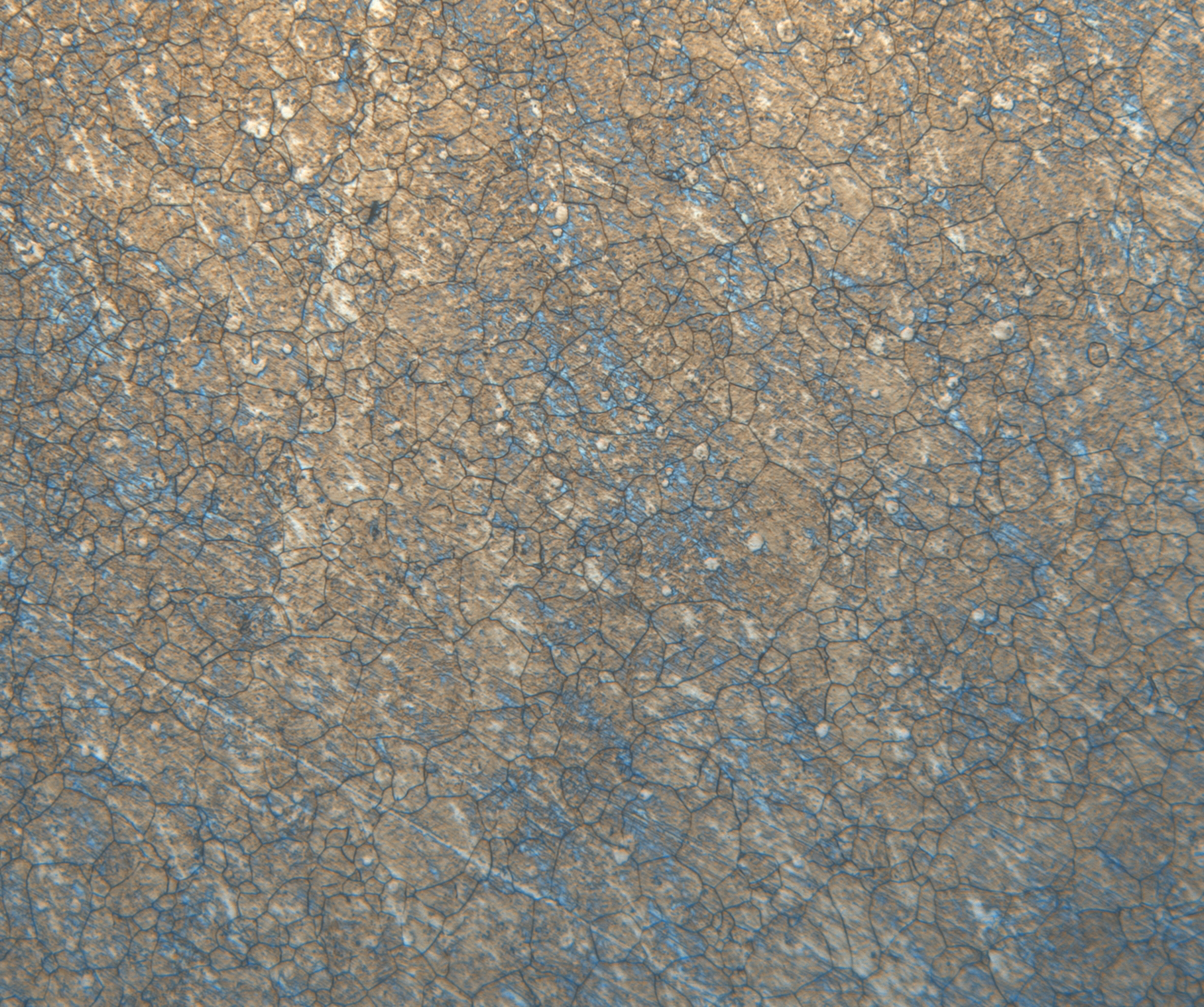

 楼主| 发表于 2021-12-15 12:43:53 | 显示全部楼层

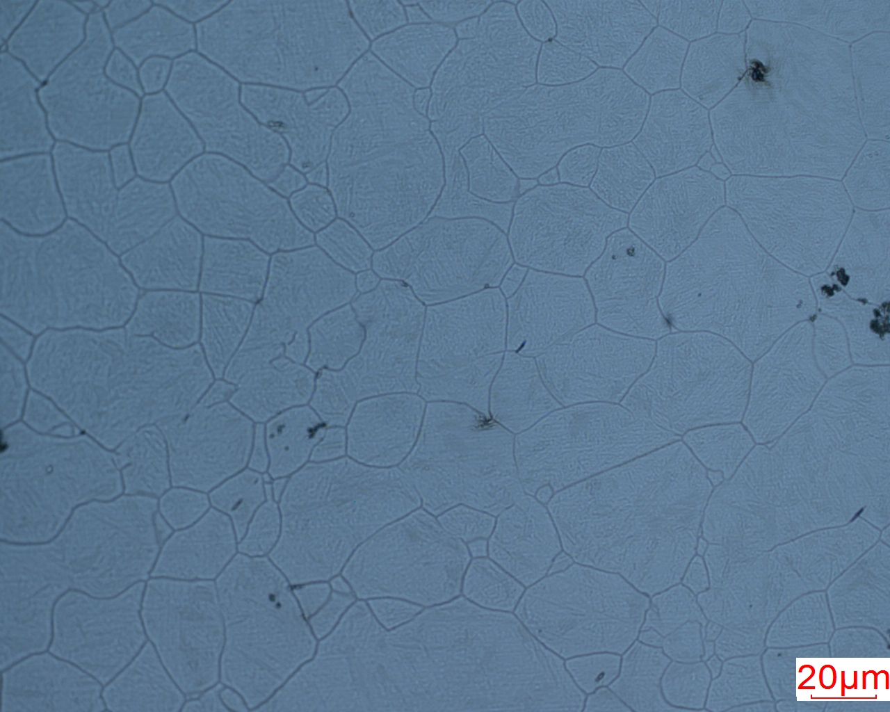

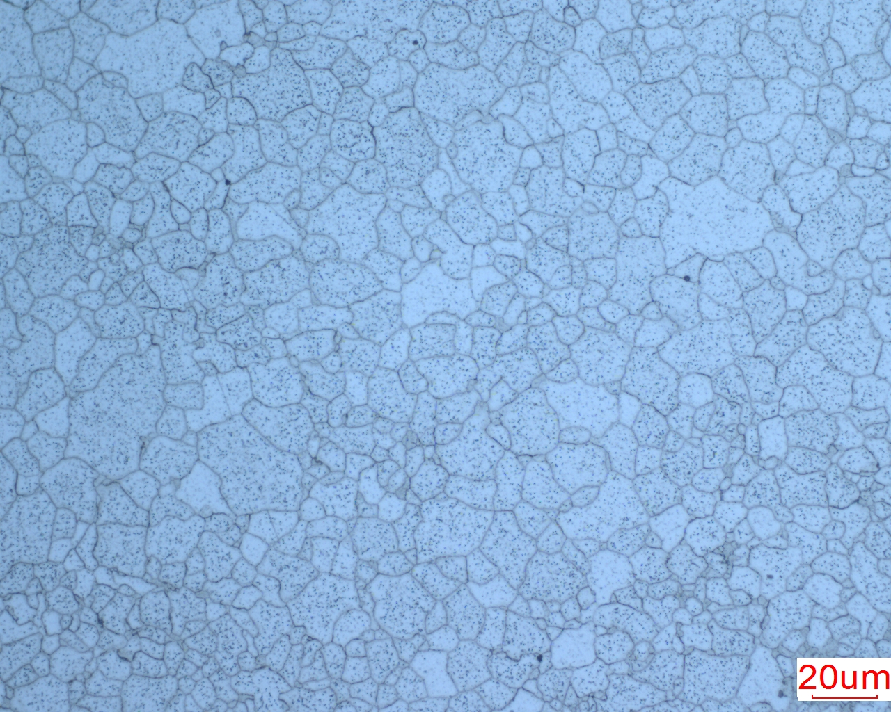

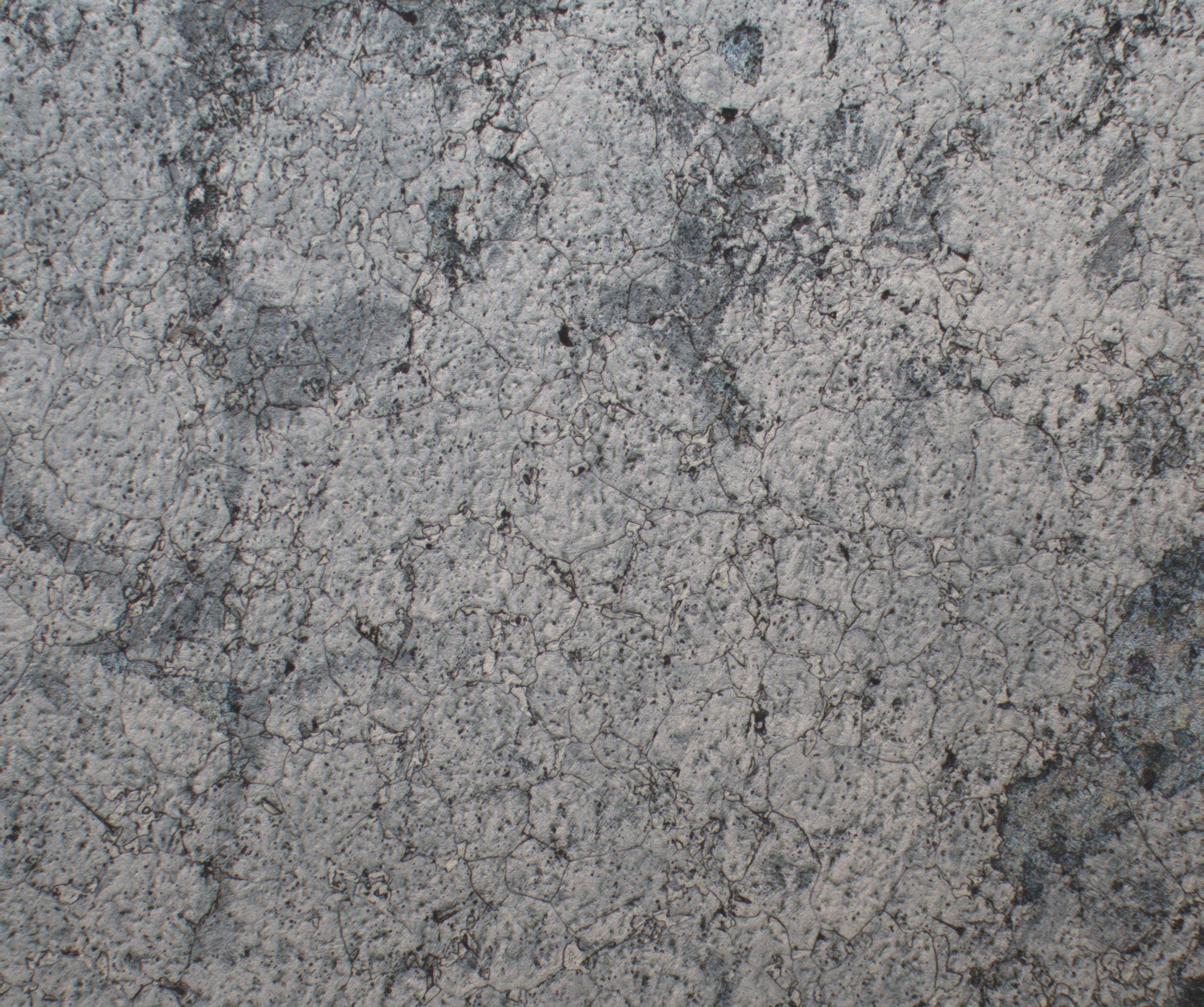

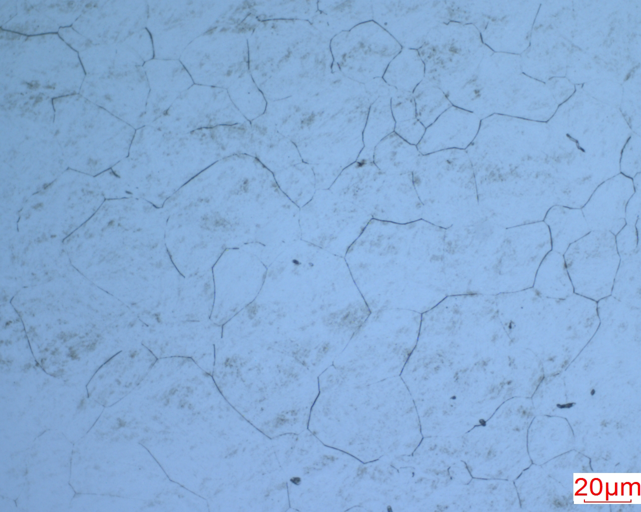

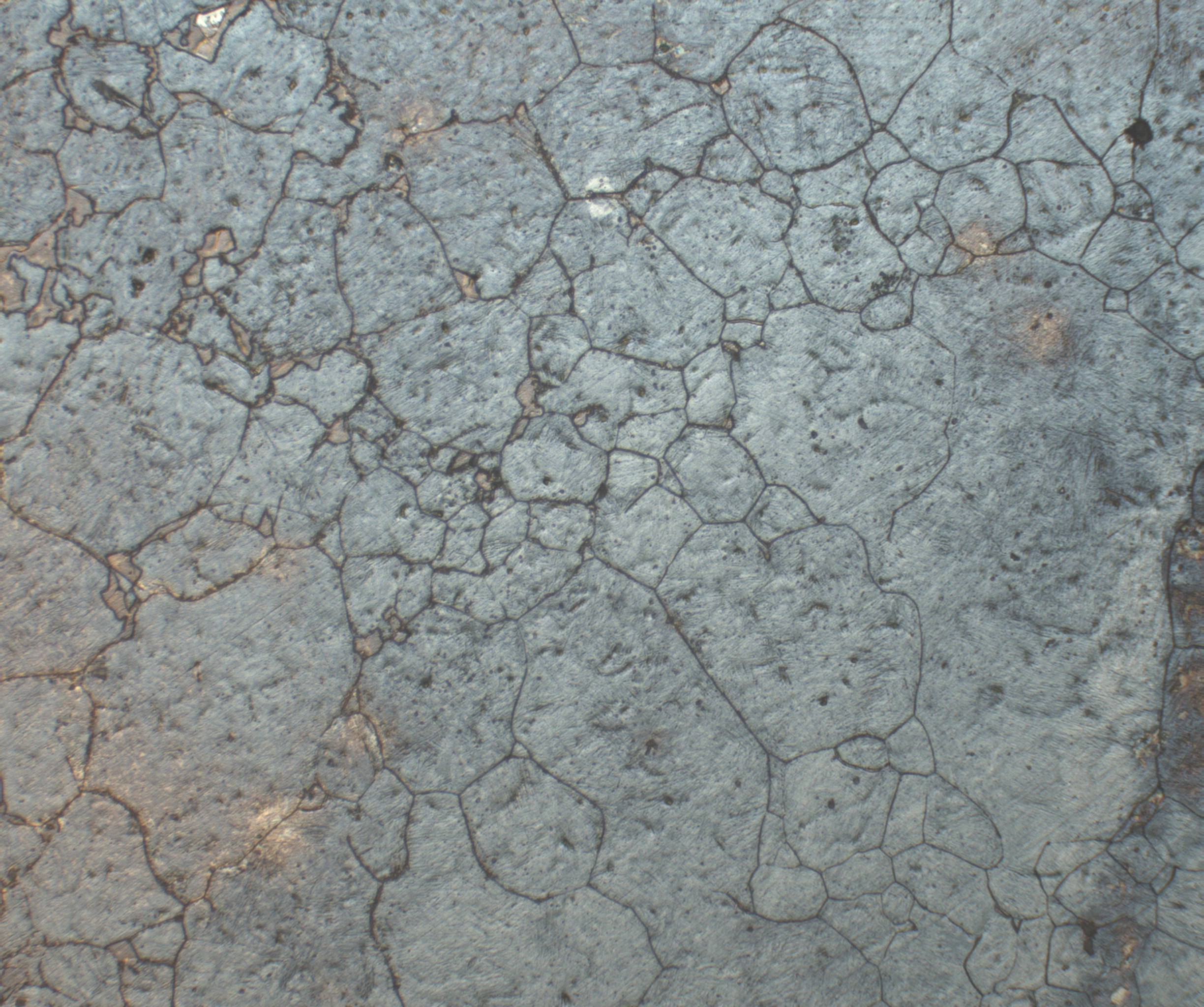

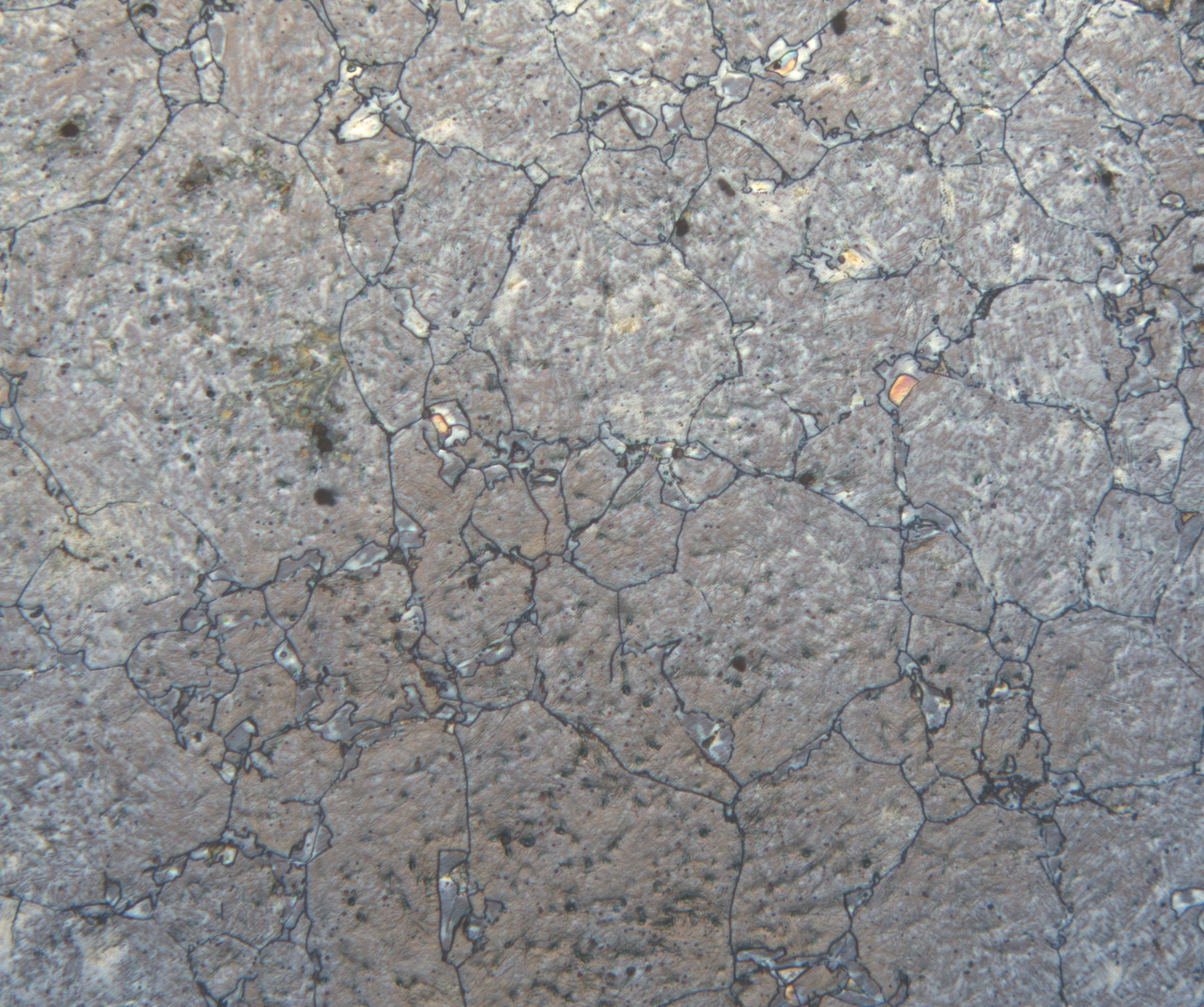

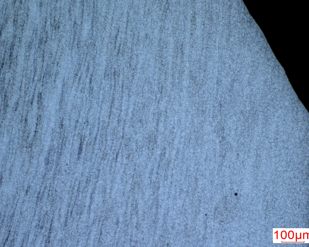

材料:轴承钢
热处理工艺:860℃X120min保温淬火200℃X120min回火 (产品有裂纹)

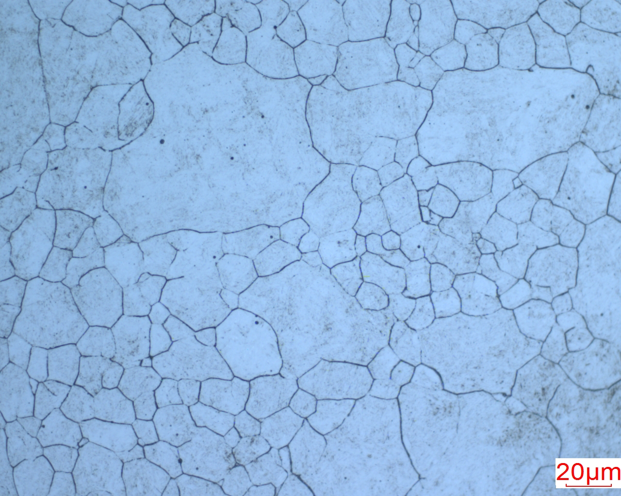

 楼主| 发表于 2021-12-15 12:46:15 | 显示全部楼层

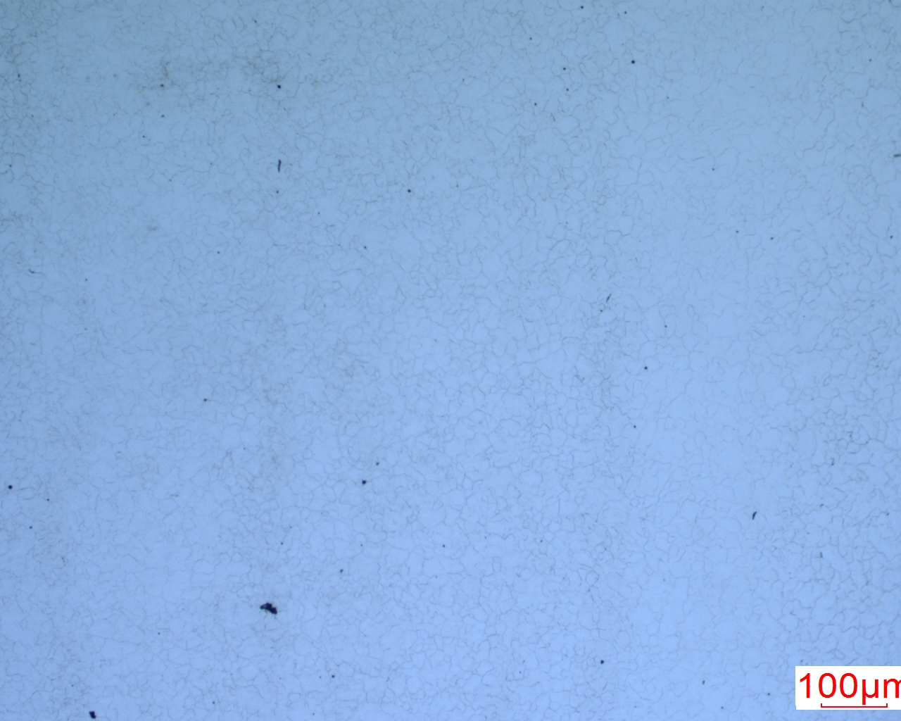

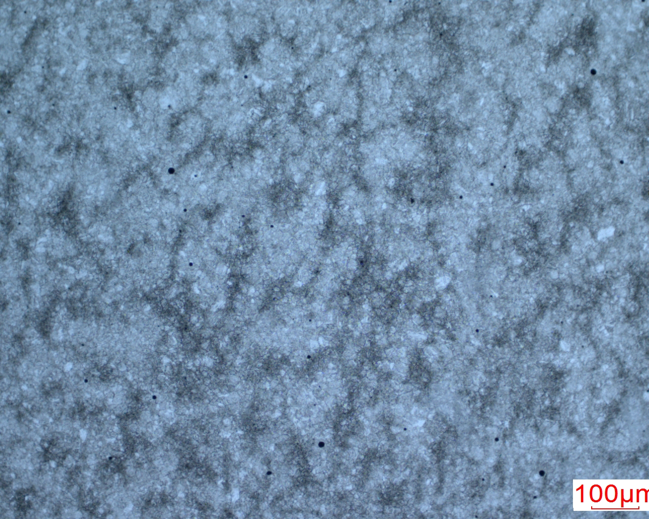

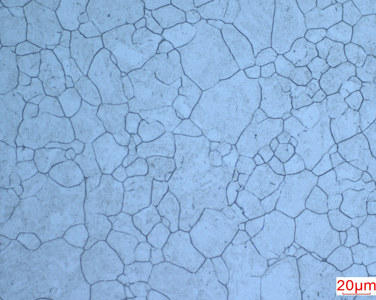

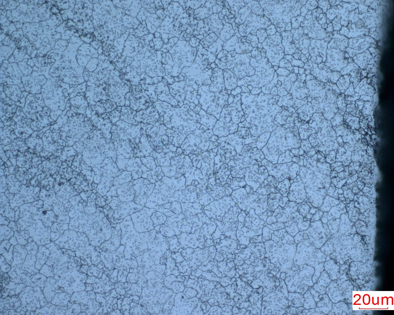

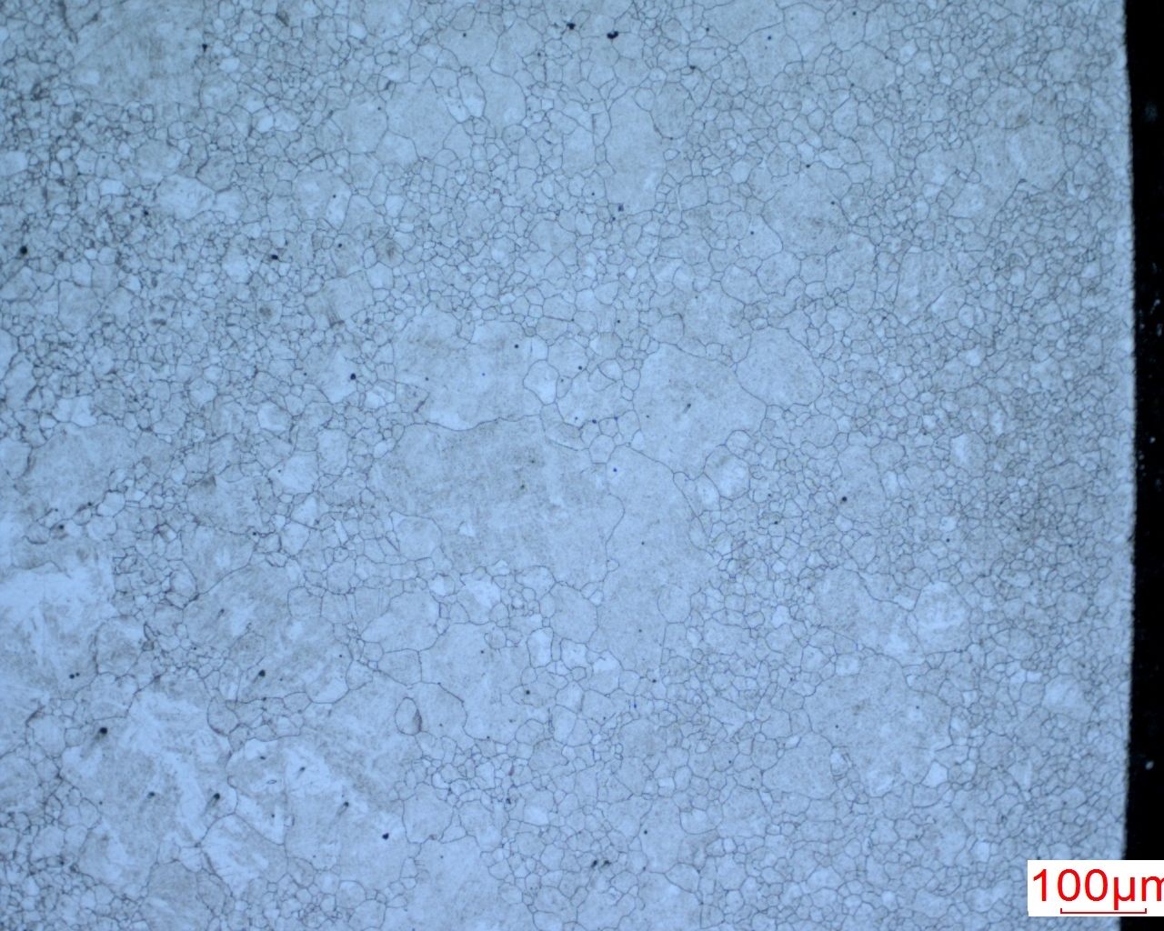

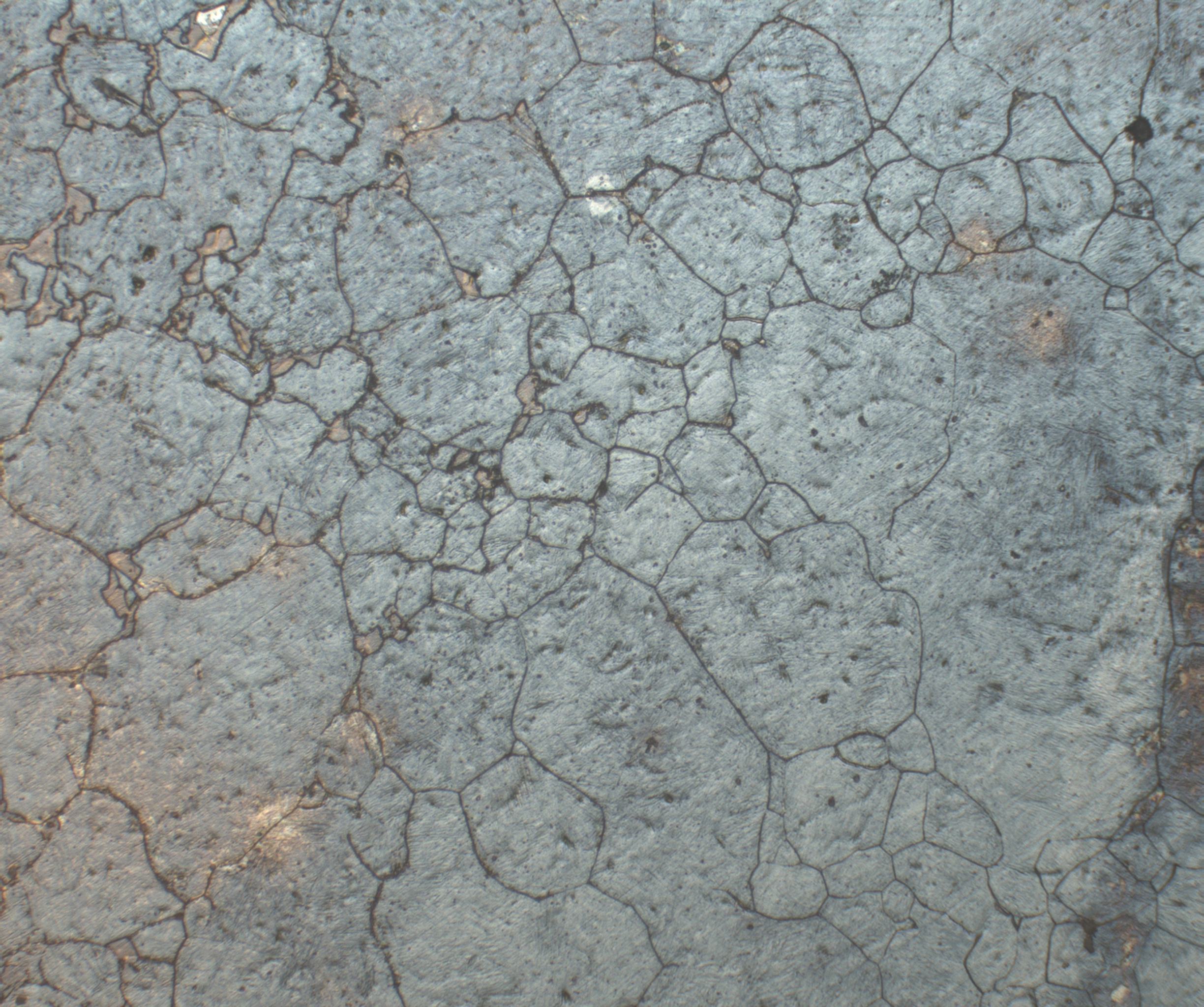

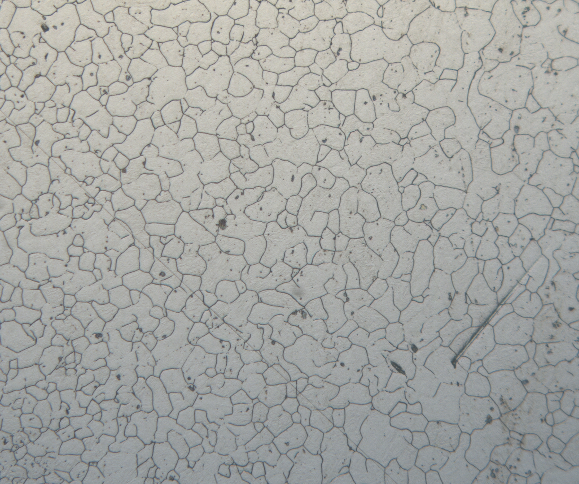

材料:20CrMo钢
热处理工艺:渗碳淬火+低温回火

 楼主| 发表于 2021-12-15 12:47:56 | 显示全部楼层

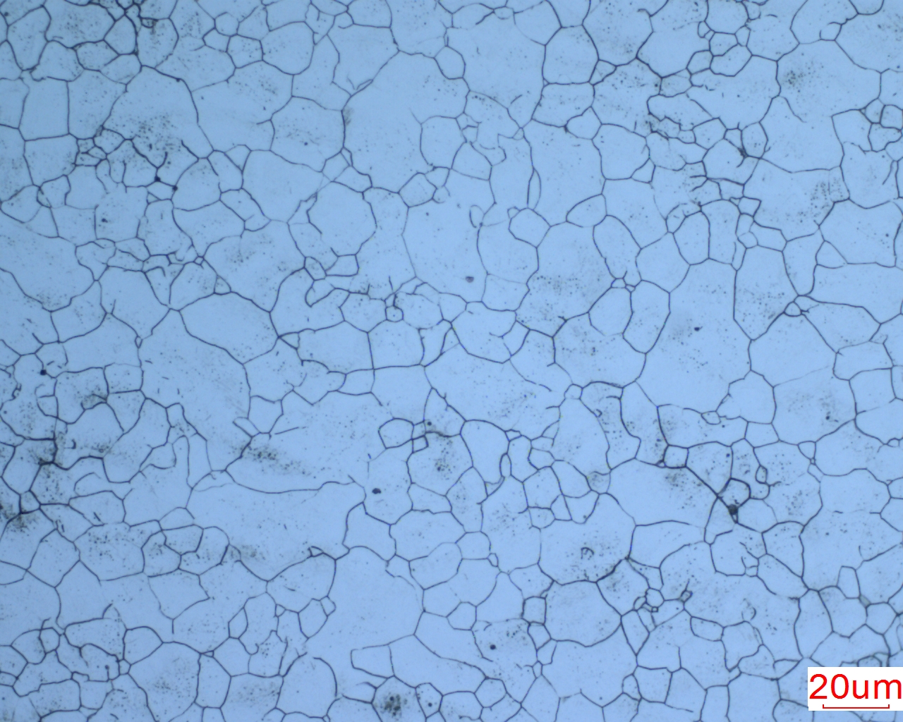

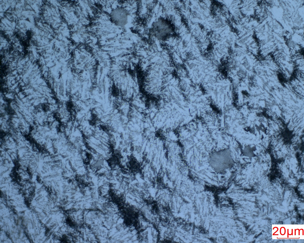

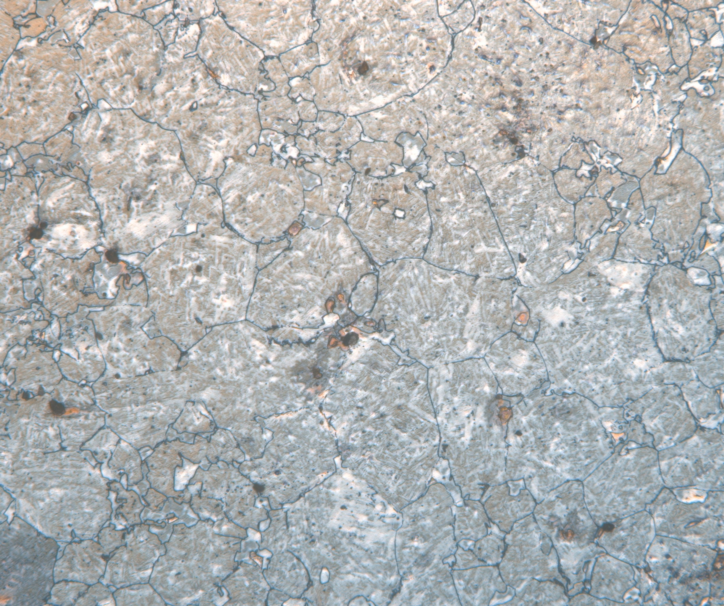

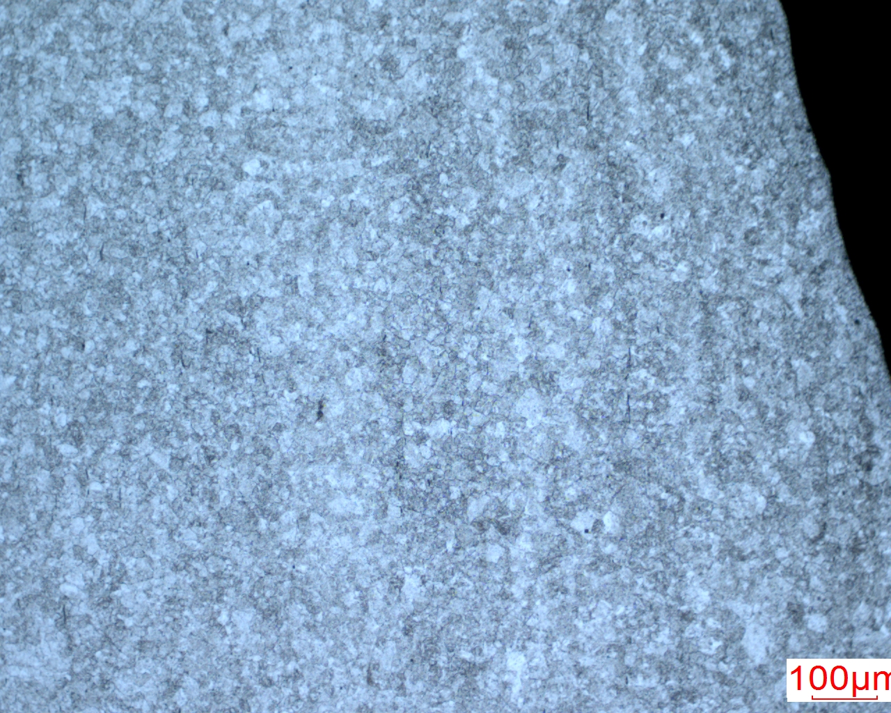

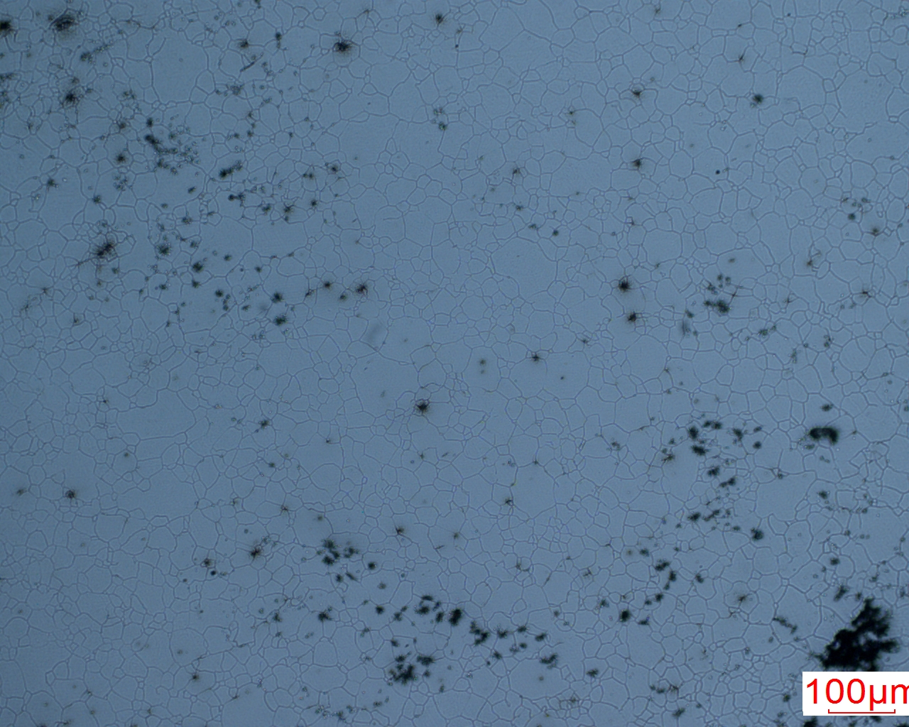

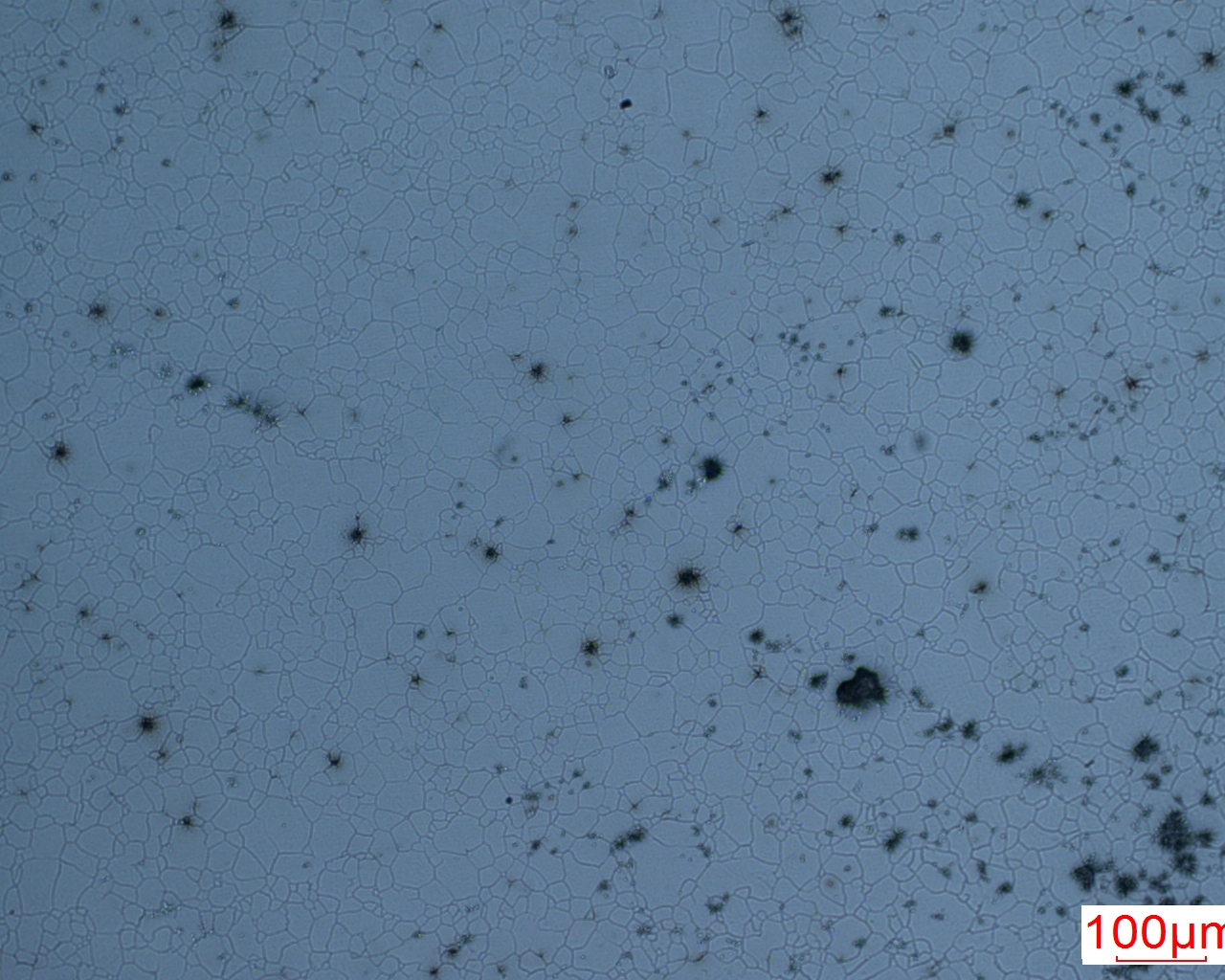

材料:20Cr钢
热处理工艺:渗碳淬火+低温回火

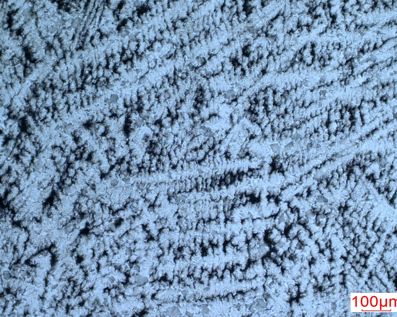

 楼主| 发表于 2021-12-15 12:55:03 | 显示全部楼层
材料:42CrMo钢
热处理工艺:热轧圆钢棒料

Nice metallographic! 用的什么腐蚀剂,如果能标明就更好了。
签到天数: 2258 天

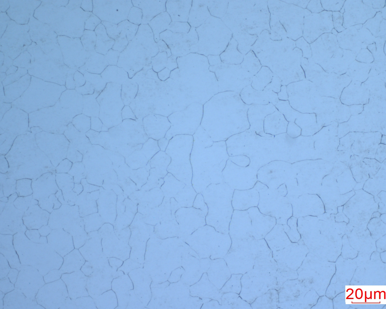

 楼主| 发表于 2021-12-16 08:23:22 | 显示全部楼层
材料:42CrMo
热处理工艺:淬火+高温回火
腐蚀剂:湖北《JN(金诺)晶粒显示剂》
备注:腐蚀剂是晶粒度交流群的群主提供给我做试验用的

这个腐蚀剂不错,挺清楚的,苦味酸难搞了
签到天数: 226 天
发表于 2021-12-18 11:25:55 | 显示全部楼层
感谢戴工开的专题,一直想要来做一些整理,但事情繁多,辛苦戴工了!
考虑到vx新进群人员不能看到原有信息,如有需要了解信息的朋友建议加18972279710这个微信号,朋友圈里有部分图片信息。
试剂是我本人摸索出来的,基本可以替代苦味酸,与苦味酸比较,干净卫生环保,没有苦味酸的染色污染皮肤的问题。
