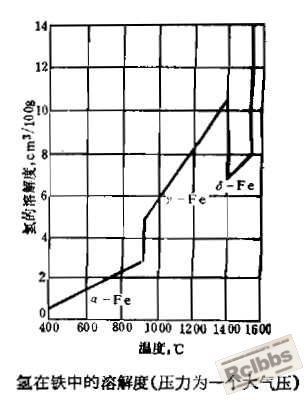

发表于 2009-9-18 17:37:47 | 显示全部楼层
1# 孤鸿踏雪
1、在这个链接(http://www.rclbbs.com/viewthread.php?tid=44197)讨论过渗碳、碳氮共渗过程中的氢的渗入问题,可供本讨论参考。但渗氮的温度条件与渗碳、碳氮共渗不同,所以还要区别对待。
2、600℃左右时氢在α-Fe中的溶解度大约1.5cm3/100g(见图),并且在渗氮过程中也有活性【H】的存在,所以在渗氮的同时应该会有氢的渗入。但是在渗后冷却时也会有一部分逸出(氢在α-Fe中的溶解度随温度降低而减小)。最终氢的存在是否会明显增加脆性呢?有没有一个氢含量的界限值?尚没有看到这方面的介绍资料。
玉米清阁 + 5 感谢参与!
