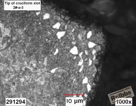

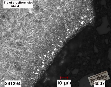

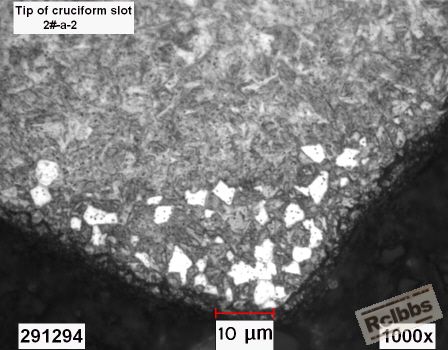

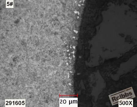

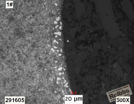

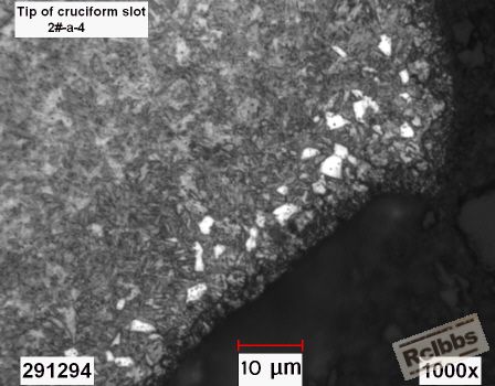

发表于 2009-9-18 15:29:54 | 显示全部楼层 |阅读模式
介绍: 螺丝批咀, 材料 S2,网带炉热处理,加热区850℃,840℃,800℃
问题描述: 在批咀上,偶尔会发现块状的铁素体,排除了原材料脱碳,肯定是热处理中的问题,但又不是所有的,其他材料的半脱碳一般不会看见块状的铁素体,
我的问题是: 1. 热处理过程哪些因素会造成这样偶尔脱碳现象. 2. 这种能明显看见块状铁素体的半脱碳是材料原因还是其他原因?
请各位师傅帮我分析一下,谢谢!

发表于 2009-9-18 16:06:45 | 显示全部楼层
材料 S2的化学成份?
发表于 2009-9-18 16:19:42 | 显示全部楼层
这不像热处理处理过程中脱碳!我个人认为应该原材料在上工序就已经有脱碳了.我还想问你个问题,你在热处理过程有碳势保护吗?(碳势控制在什么范围?)
wangqinghua196 + 5 感谢支持!
先脱碳,后补碳.......网袋炉气氛控制问题,也许,呵呵

 楼主| 发表于 2009-9-23 16:20:04 | 显示全部楼层
照片中有铁素体的地方都是经过机加工后再热处理的,排除原材料脱碳问题.
0.35%的碳势保护,用定碳片确认碳势是正确的.
材料的成份: C0.7%,Si1%,Mn0.35%.
是少量的零件出现这样的铁素体,并且不是一个零件上都有. 如果是气氛问题,应该是大量零件出现铁素体, 但又很肯定是热处理中的问题...请教各位是哪个关键点有异常

发表于 2009-9-26 19:24:14 | 显示全部楼层
建议楼主热染一下或是打一下维氏,第3.4图片表层处稍呈暗色,我个人倒觉得象是碳渗入的痕迹,到目前为止我个人还没有见过此种类种的脱碳(孤立的块状),所以我个人倾向于碳化物的说法,对不对,用维氏测定表层硬度或热染法热染表层白色物,就可以确定了,个人意见!!!
发表于 2009-9-26 22:57:28 | 显示全部楼层
1. 整个批咀的头部都是机加工出来的.
2. 有气氛保护,碳势问题已经不是这个问题的关键了
3. 少量的这种脱碳情况不是工艺,过程,参数能说明了
请专家分析可能的问题,谢谢!
Brent 发表于 2009-9-25 14:36
一般批嘴是冲压成型的!不是机加工车,铣出来的!所以原材料脱碳还有待考究,有0.35的碳势保护可以排除热处理脱碳(我个人认为)
根据你的金相图片来看,我个人认为是在冲压的时候将脱碳层挤压进工件里面的!图一比较清楚,图二,可以看到都是尖角的部位才有!!!

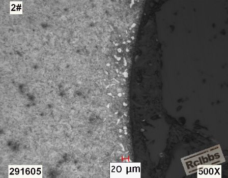

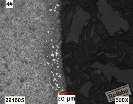

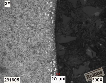

 楼主| 发表于 2009-9-28 14:23:14 | 显示全部楼层
谢谢大家的建议!
我需要澄清的是:
1. 白色块状物是铁素体,我多次经过显微硬度确认.
2. 批嘴是机加工铣出来,这个没有疑问. 以前我们这些产品是的头部upseter(镦)出来的,现在去年底改为铣头部的.
很不幸,今天我又抽样抽到这样的样品,比上次还严重, 有时好有时不好,我真不知该从哪里找原因了,请各位专家提出你们宝贵的意见,谢谢!
下面图片是十字槽位置:

发表于 2009-9-29 14:51:32 | 显示全部楼层
本人认为是表面脱碳形成的铁素体
0.35的碳势不可能在表面形成碳化物,也不可能形成大块状的残奥,因此白色块状是铁素体,而且这个铁素体是因为保护气氛碳势低引起. 本帖最后由 zHANG_999567 于 2009-9-29 14:52 编辑

 楼主| 发表于 2011-7-12 13:04:45 | 显示全部楼层
我披露一下我去年的措施,没有找到设备和气氛的异常,我把第三区的温度提高到810,碳势提高到0.4,其他都没有变,其间已有一年没有发现表面铁素体问题了
不过上周的样品又有同样的问题了,我还没有去调查。。。
当然我也希望师傅们提提意见。。

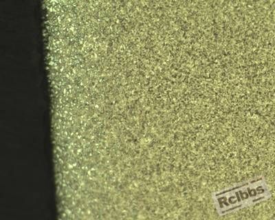

给你看张同样情况的照片
S2 200×
S2   200×
发表于 2011-7-12 13:23:40 | 显示全部楼层
S2材料200倍  做螺丝批时发生硬度偏低现象
一般来说还是原料问题比较大,因为像S2材料,经常会见到局部地区脱碳比较严重,而其他地方根本没脱碳的情况。具体原因不详。
市面上的S2材料大部分是钢厂退火后卖出来的,大部分是好的,但是难免会有充数的料,这个我在进料检验中发现过。
像我这张图片,加工余量不足,脱碳仍然会有存在。螺丝刀一般在低碳势气氛中进行淬火回火,如果脱碳严重的话可以考虑略微提高碳势试一下。
