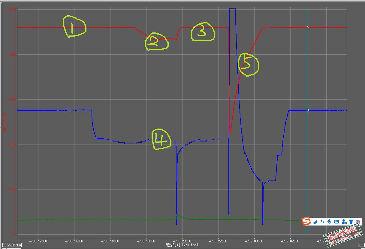

发表于 2023-5-8 10:54:37 | 显示全部楼层 |阅读模式
内容见题目和图片。。。。。。。。。。。。。。。

发表于 2023-5-8 14:42:57 | 显示全部楼层
这是热处理的过程参数曲线

发表于 2023-5-8 16:14:54 | 显示全部楼层
这个是热处理过程的记录曲线,当产品质量出现问题时可以调出对应时间段的曲线看看是不是这个工艺的过程有问题,比如说渗碳淬火工艺,可以看一下碳势的曲线图是不是有异常什么的,然后逐一排查没一种可能,最总找到问题所在。

发表于 2023-5-9 08:47:32 | 显示全部楼层
你这工艺过程曲线看着没头没尾啊,红色的是炉温,深蓝的是什么? 绿色的是淬火油温?,淡蓝色的竖线又是啥?
你这是什么炉子啊?怎么降温降得这么快?看曲线的话,半小时左右就从900+℃掉到 400+℃了!!

签到天数: 194 天
发表于 2023-5-9 19:00:02 | 显示全部楼层
个人观点,红线像是淬火加热温度,绿线像是淬火液温度,蓝线倒像是碳势曲线。

发表于 2023-5-10 08:02:04 | 显示全部楼层
红线温度。蓝线碳势,绿线油温,曲线上或下面应该有说明的楼主有意删减了吧让大伙来猜,
程序从红线1到红线2结束,产品淬入油中能看到油温有上升,然后中门关闭空炉升温,红线3结束意味着产品在前室排气完成进入后室加热,产品入炉时表面温度低或装载量较大,导致炉温急剧下降,5结束后红线开始重复1-2-3。

发表于 2023-5-10 14:13:25 | 显示全部楼层
主要的曲线有什么意思吗?真空渗碳
