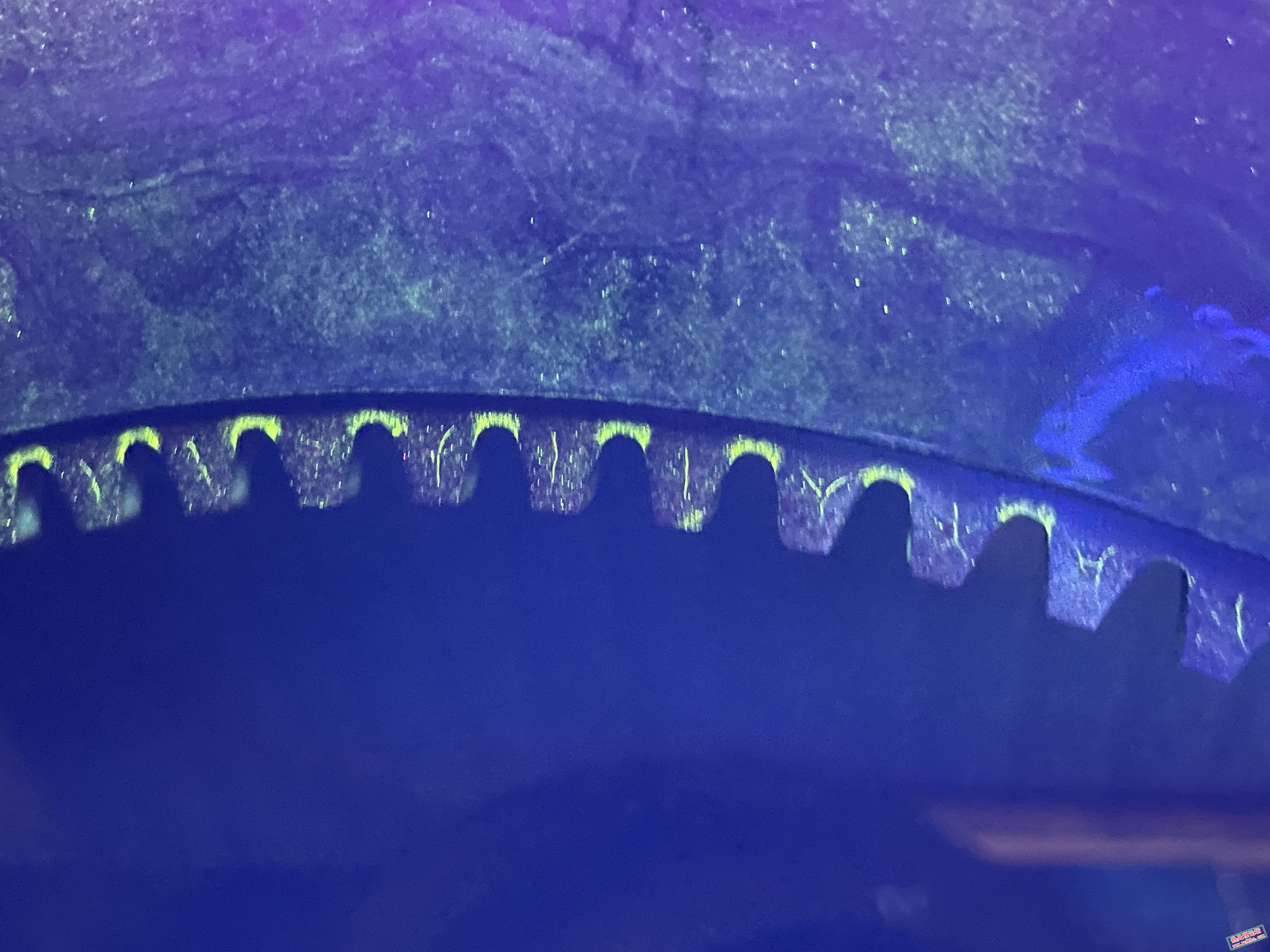

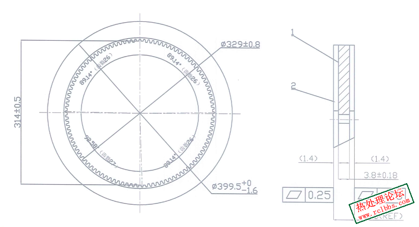

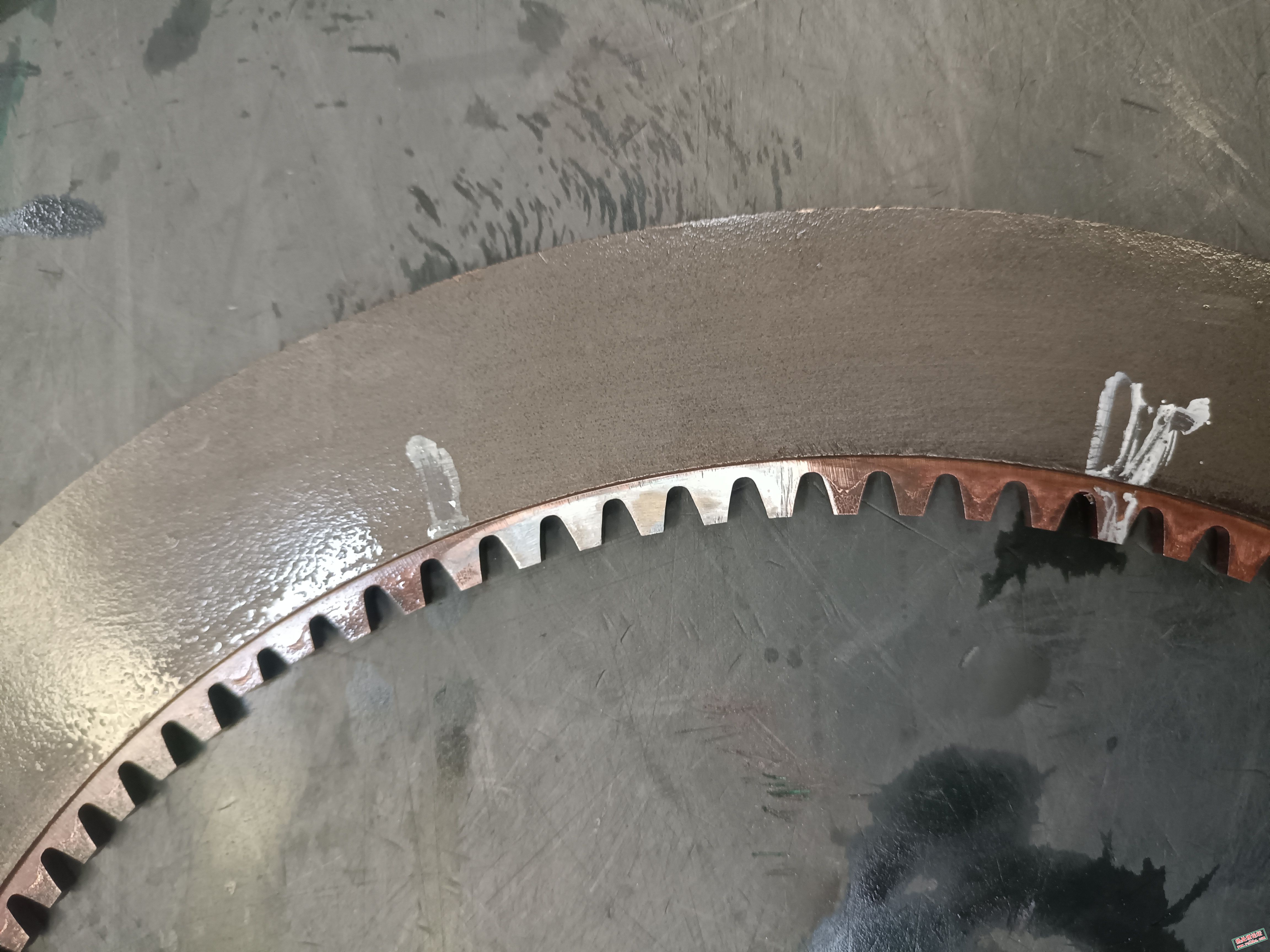

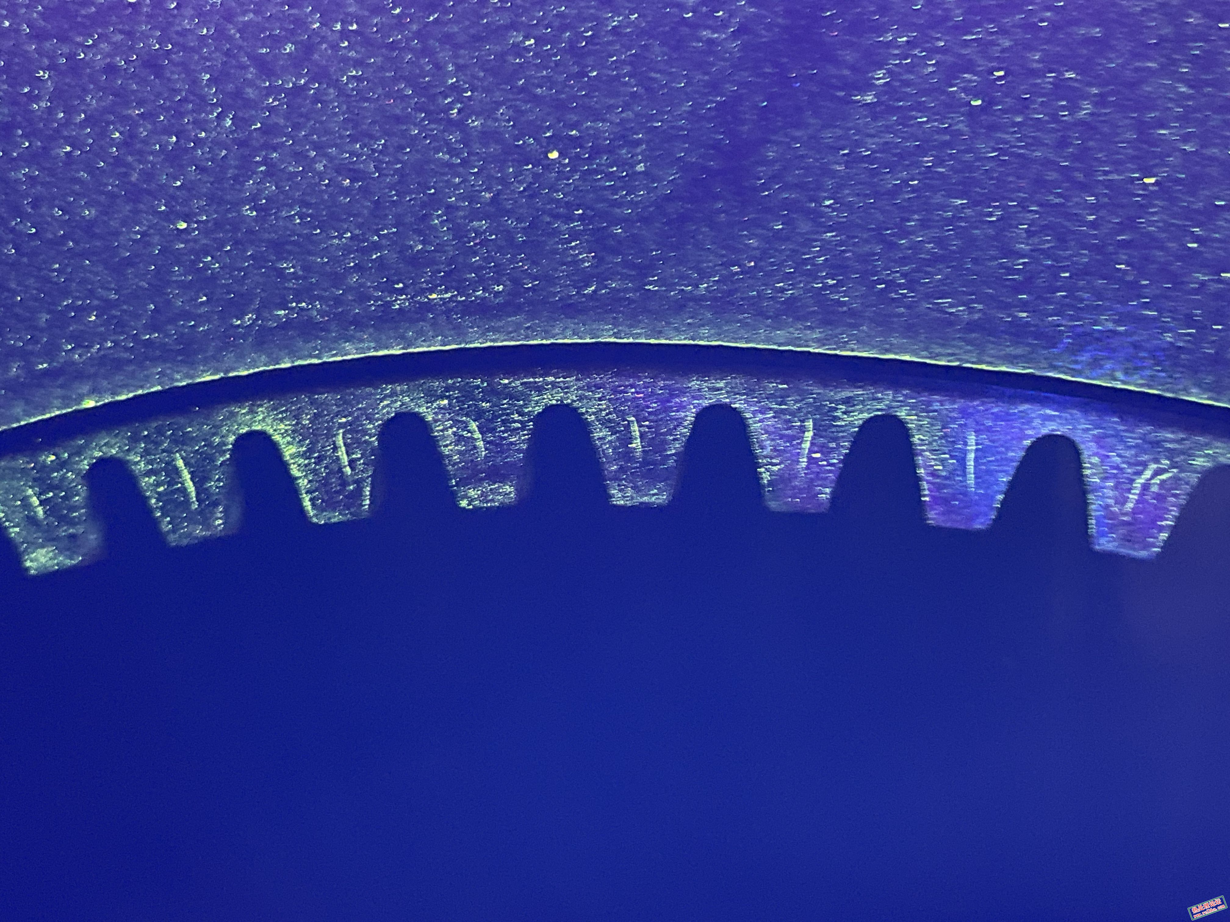

各位同行:
      大家好!我司外协超音频生产的齿圈(成品为摩擦片),来料检验时发现批量的齿面裂纹,如附件,请各位同行帮分析开裂可能原因?
材料:45#
技术要求:1.层深0.7-2.5mm(392HV); 2.齿顶硬度不低于HRC40;3.平面度<0.25
工艺流程:环料氧割下料--调质--热调平--磨平面--线割齿--退磁---镀铜--烧结(粉材和芯片)--外圆磨--超音频淬火--回火-来料检

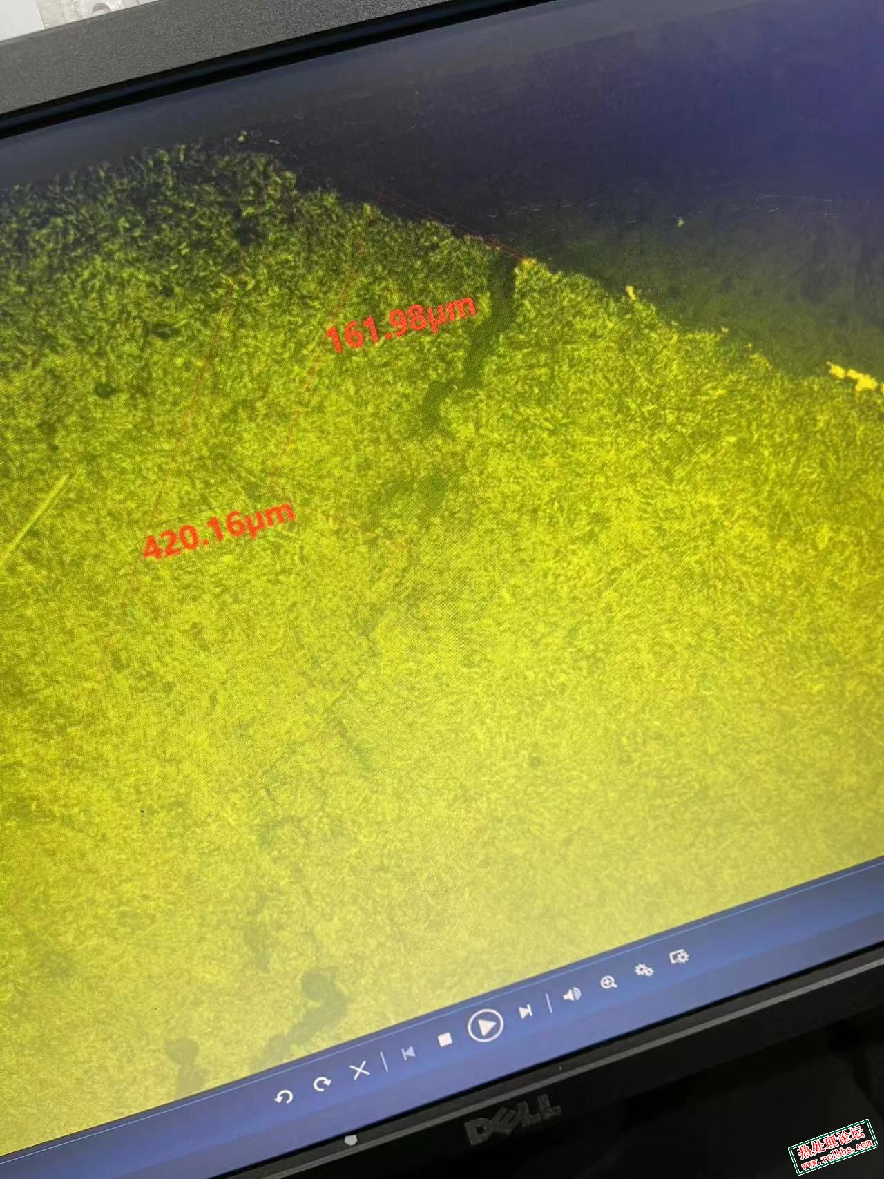

发表于 2023-6-12 16:22:49 | 显示全部楼层
金相照片重新再抛下,拍清晰点,组织形貌看不大清楚。你们公司对原材料的金属要求是什么(调质前和调质厚的要求)

发表于 2023-6-12 15:13:27 | 显示全部楼层
看像是感应淬火裂纹,没有检测报告,很难判断!
签到天数: 66 天
 楼主| 发表于 2023-6-12 15:51:53 | 显示全部楼层
感谢支持!我们也认为是感应淬火裂纹,但是供应商说工艺都一样,说我们材料可能有问题,所以想确认下哪个可能性大。

发表于 2023-6-14 10:50:38 | 显示全部楼层
金相组织看着马氏体不大,是不是超音频工艺有啥问题

签到天数: 1408 天
发表于 2023-6-14 17:18:55 | 显示全部楼层
翔宇 发表于 2023-6-14 11:32
超音频是外协的,现在就是供应商说工艺没有问题,才有争议。
我的意思:这么明显的淬火裂纹,就算材料有缺陷,也要查调质金相、感应加热工具、温度,冷却配合情况。

发表于 2023-6-15 08:34:45 | 显示全部楼层
因为裂纹内边缘没有脱碳层显示,所以应该是淬火裂纹,外圆磨后可能有应力,可以增加一道低温去应力工序,然后再超音频淬火,同时也可以调整一下淬火冷却速度,试一下.

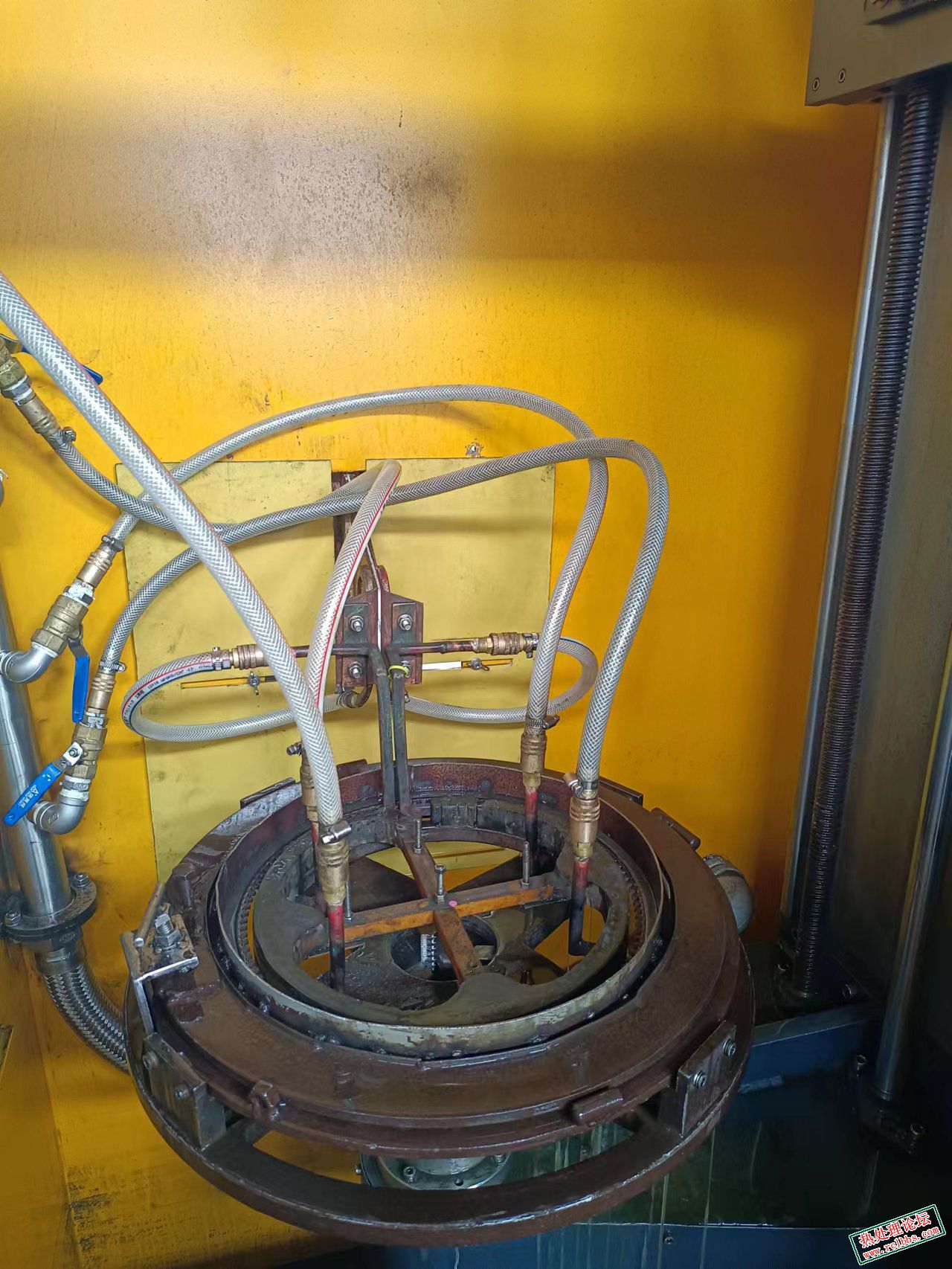

签到天数: 166 天

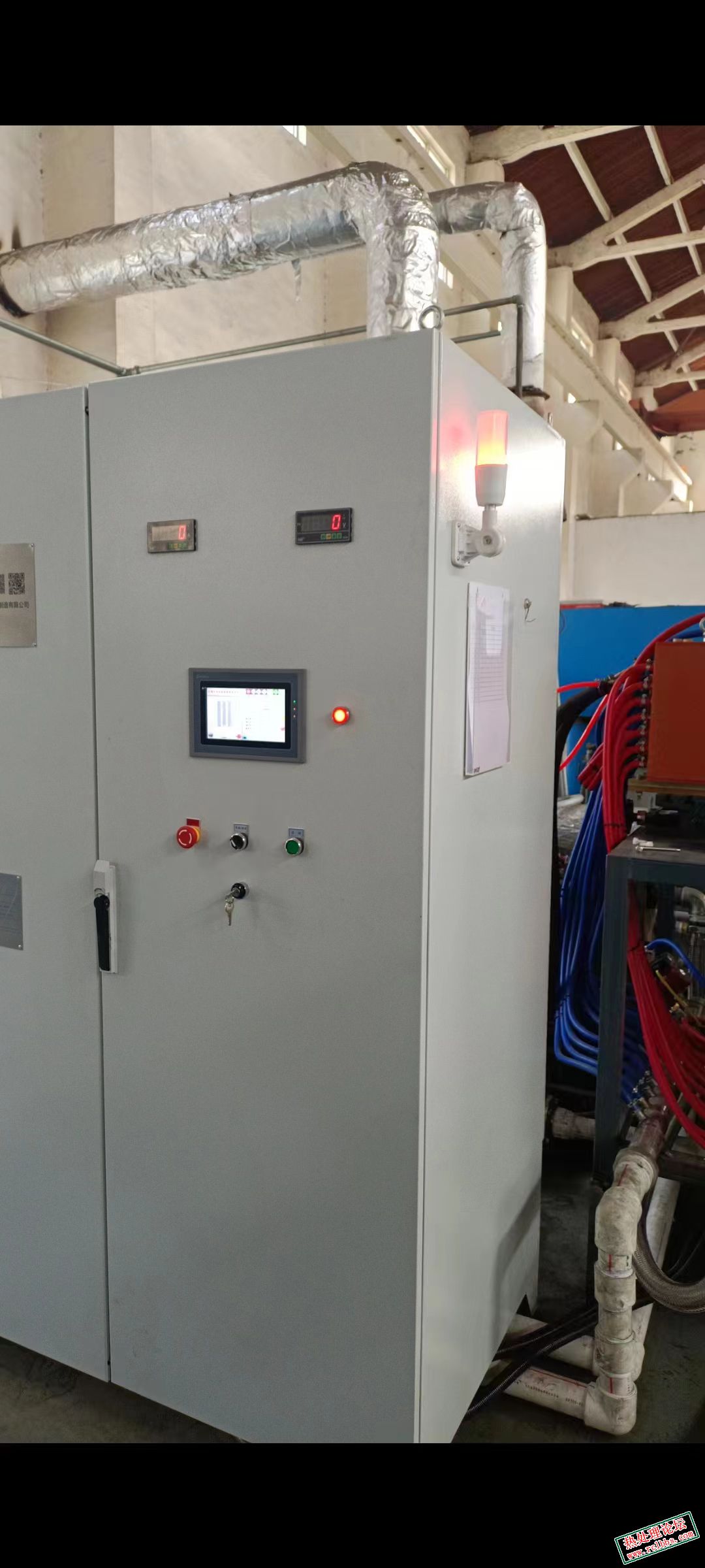

发表于 2023-6-15 11:08:46 | 显示全部楼层
有没有外协超音频的设备照片

签到天数: 66 天
 楼主| 发表于 2023-6-16 15:33:30 | 显示全部楼层
lucky0730 发表于 2023-6-15 11:08
有没有外协超音频的设备照片
有啊, 大概如下图 :

发表于 2023-6-16 17:59:30 | 显示全部楼层
翔宇 发表于 2023-6-16 15:33
有啊, 大概如下图 :
这个裂的情况是表面裂,延伸到边缘了吗

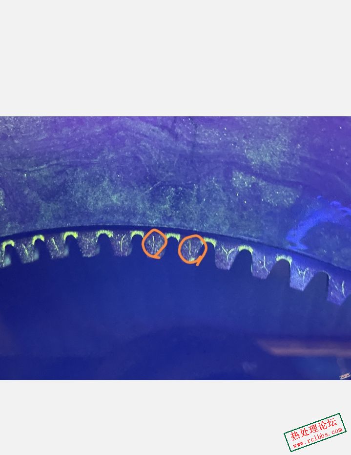

签到天数: 533 天
发表于 2023-6-18 09:27:09 | 显示全部楼层
要完全说是感应淬火裂痕,还很难论定
一般感应淬火、裂痕会裂到边缘
楼主的裂痕都在齿的内部
另请问,这片齿轮的正反二面都有裂痕吗?
签到天数: 66 天
 楼主| 发表于 2023-6-19 09:01:08 | 显示全部楼层
kemoch 发表于 2023-6-18 09:27
要完全说是感应淬火裂痕,还很难论定
一般感应淬火、裂痕会裂到边缘
楼主的裂痕都在齿的内部
是的,正反两面都有裂纹。
