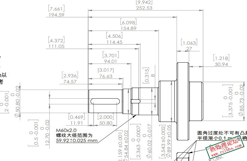

要求:42CrMo,锻出图中法兰面,调质至抗拉强度大于1000 MPA,屈服大于850MPA,延伸率大于14%,断面收缩率大于50%
表面硬度要求41-45 HRC,后精加工至成品。
工件尺寸见附件

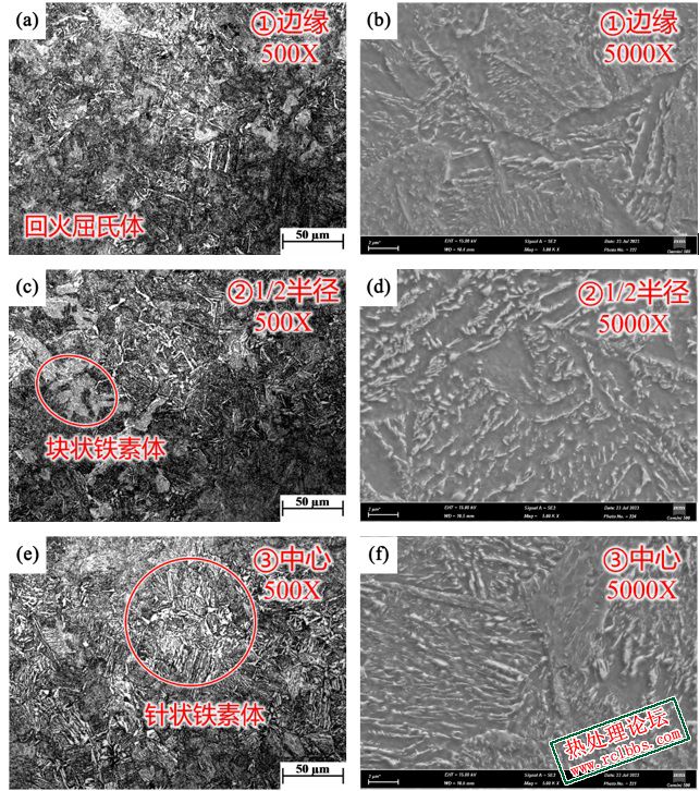

 楼主| 发表于 2023-8-2 21:22:08 | 显示全部楼层
若潮 发表于 2023-8-2 09:31
金相照片呢?你在这玩猜猜呢?快去拍金相照片啊,分别拍100X和500X的发过来,前后两次都需要拍,就用拉伸残 ...
金相组织已附上,麻烦看看该如何改善?

发表于 2023-8-2 14:01:26 | 显示全部楼层
淬火温度降点,用水淬,取样位置有上贝,冲击性能影响太大

最好提供完整的图纸,是否是调质到调质至抗拉强度大于1000 MPA,屈服大于850MPA,延伸率大于14%,断面收缩率大于50%,然后局部位置要求硬度41-45HRC,采用感应淬火加局部感应回火!

1-正火怎么冷却的?正火的目的怎么体现出来呢?组织细化了&缺陷减轻了吗?有金相发出来
2-淬火后的金相发一下
3-有条件的话,发下晶粒度照片

发表于 2023-8-1 13:20:38 | 显示全部楼层
你最好研究一下客户给你们提供样品的金相组织和成分。你这个位置上贝氏体太多,所以才会出现延伸率差的情况。

dzkyx1314 发表于 2023-8-1 13:20
你最好研究一下客户给你们提供样品的金相组织和成分。你这个位置上贝氏体太多,所以才会出现延伸率差的情况 ...
感谢回答!贝氏体多的问题该如何解决呢?

这是一根截面为圆的轴,完整图纸不是很适合提供,现有图上已经表明了大致尺寸
我们客户的样品没有表面会芯部特别处理,是整体调质得来的

发表于 2023-8-2 09:15:38 | 显示全部楼层
主要是你的材料原因,42CrMo普通材料直径这么大芯部淬不透,至少需要增加合金元素保证淬透性才能达到你的需求。

发表于 2023-8-2 09:31:42 | 显示全部楼层
金相照片呢?你在这玩猜猜呢?快去拍金相照片啊,分别拍100X和500X的发过来,前后两次都需要拍,就用拉伸残样去做,做好了发来看看。
我觉得你这是在盲目热处理,为了有可能发生的回火脆性做努力,方式和想法都是对的,但你有没有淬透啊?你不看金相,怎么知道???
正火没错,调质工艺温度有问题,淬火冷却导致内部组织粗大,淬透性差。回火后机械性能差。

发表于 2023-8-2 10:30:11 | 显示全部楼层
lionnick 发表于 2023-8-1 21:57
还没有金相照片。。。正火是因为之前模锻了
1-优先正火工艺,正火的目前细化晶粒,消除或减轻组织缺陷偏析,改善纤维组织。
  目前看,细化晶粒,改善或消除组织缺陷,是优先选项。
  必须优先确认正火后的质量。
2-淬后组织,期望全部马氏体组织
   有条件确认下晶粒度
只有以上控制得当,才能算是解决问题。
