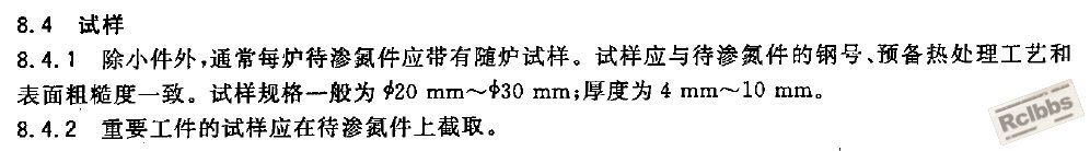

发表于 2010-5-3 22:36:35 | 显示全部楼层
GB/T18177-2008钢件的气体渗氮
