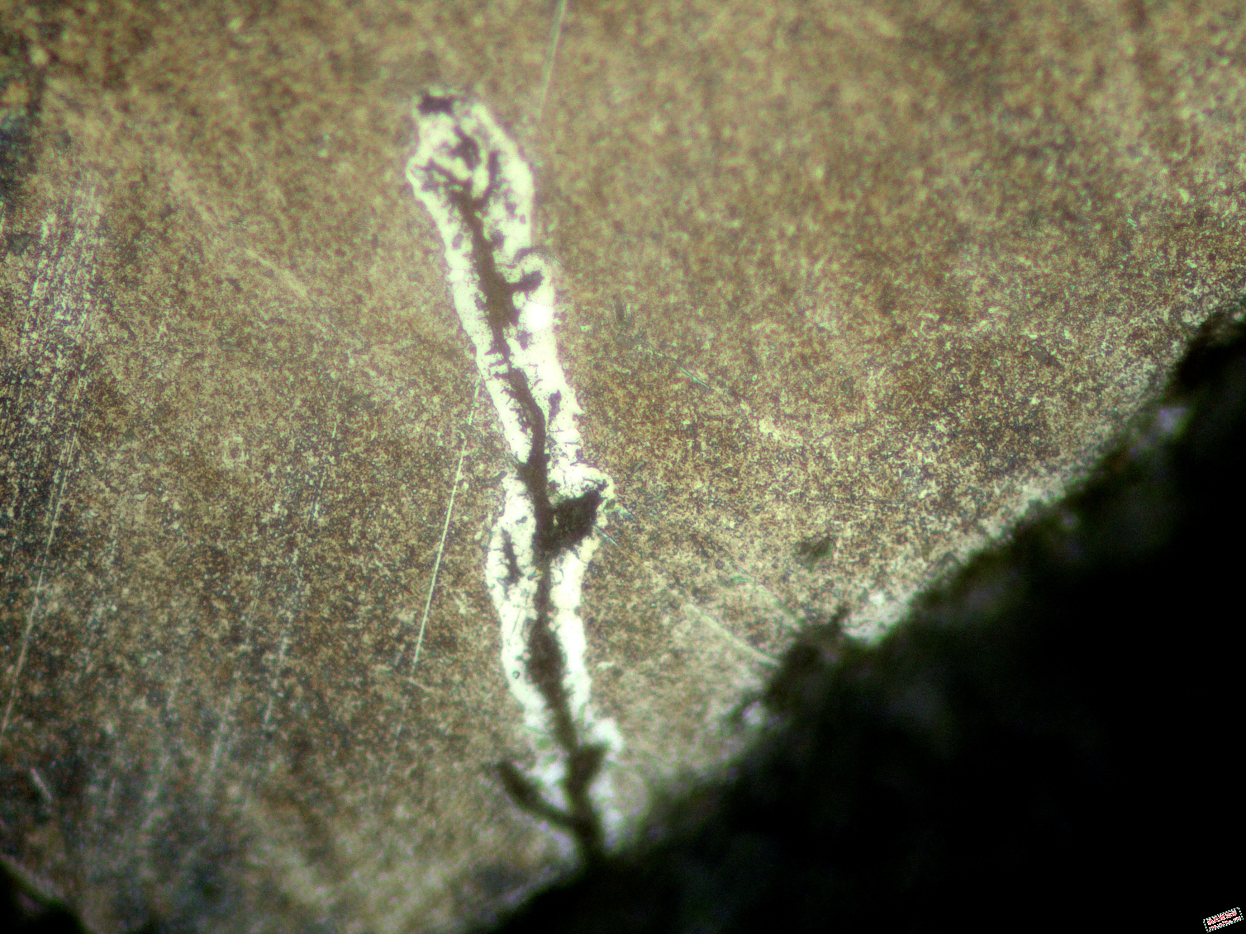

各位大佬,请问这可能会是磨削产生的裂纹吗?

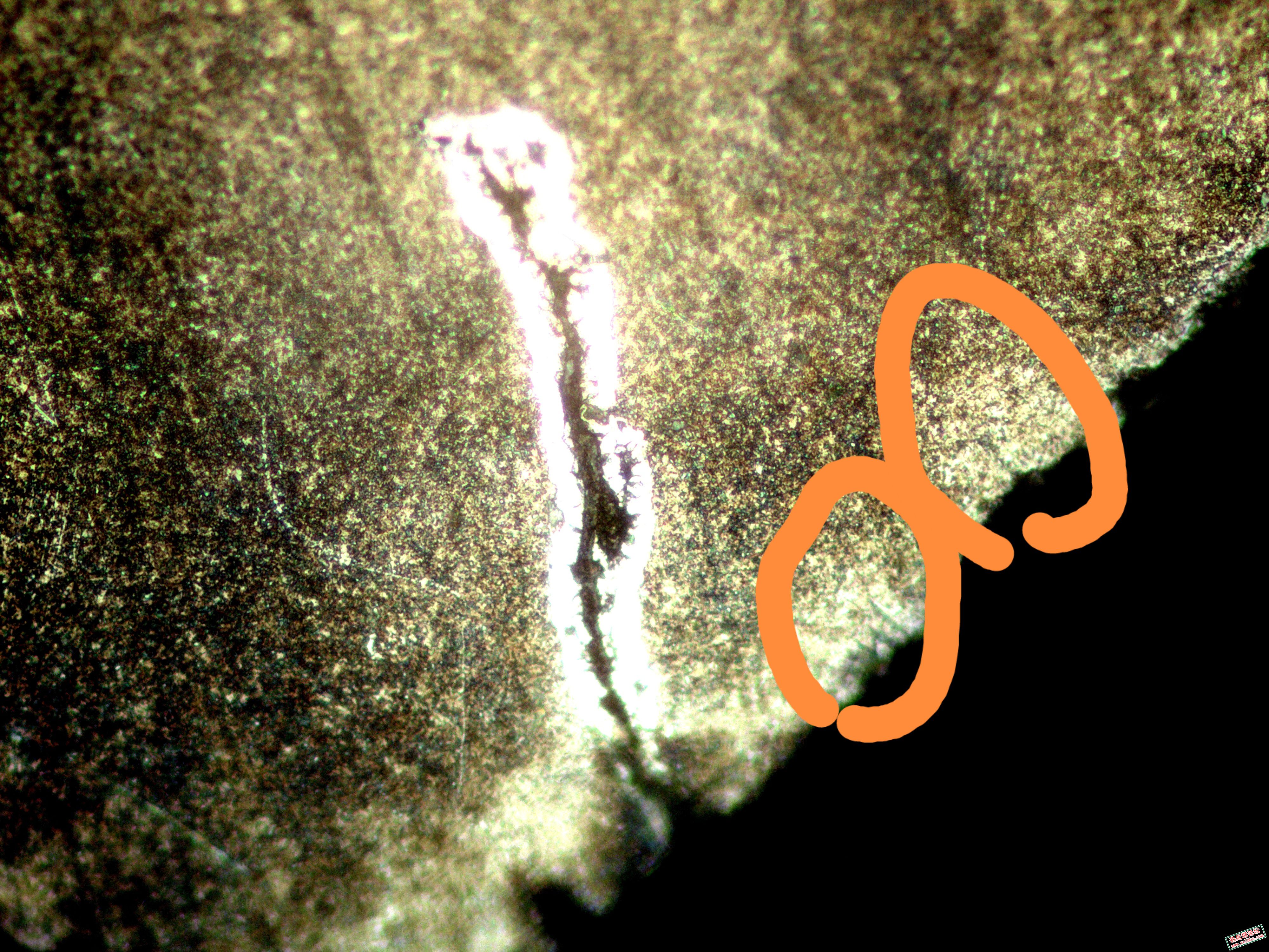

发表于 2024-9-10 15:21:01 | 显示全部楼层
jinxian 发表于 2024-9-10 13:10
是螺栓的滚花,白色的是磷化层吗?我还以为是脱碳。请问如何区分这两者?
脱碳一定是整个表面都脱碳,沿着整个表面有分布。
脱碳一般比较均匀,深度相当。
半脱碳一般是逐步过渡的,并且表面伴随着氧化,二者是竞争关系,只有大的全脱碳呈现不连续,可以单独存在
原始脱碳可以热处理前看出来,磷层不太容易看出来
磷层热处理后显现。
脱碳的铁素体光亮,无斑点,看着比较整齐舒服,磷层外层往往有一些斑点。
磷层出现在折叠边部,伴随折叠存在,所以磷层深度与折叠长度无关。折叠会保护折叠边部不脱碳,在临近表面折叠区域会随着热处理一起增脱碳,但是到了折叠一定深度,必然不脱碳也不渗碳。

不像,裂纹除已经氧化了,考虑热前的裂纹,什么样的工件什么工艺,学习一下

这不是磨削烧伤裂纹,磨削烧伤会引起磨削面组织转变,你这个没看到,且你裂纹两侧有脱碳,是热前裂纹。

这个是滚花的折叠,冷镦产生的。折叠两侧是磷层,是原材料拉拔前酸洗磷化工序上的。
另:制样水平有待提升

磨削裂纹深度最大0.2mm,这个明显很深并且裂纹处有氧化,分析热处理工艺吧。

 楼主| 发表于 2024-9-10 13:10:03 来自手机 | 显示全部楼层
另:制样水平有待提升 ...

不用查热处理问题了,,白色的是磷聚层。。

请问大佬脱碳与磷聚层有什么区别?

磨削裂纹和磨削方向是垂直的,这图看不出磨削方向

磷层应该没有这么亮吧?

有的,热处理后就是这样子。

发表于 2024-9-11 08:44:52 | 显示全部楼层
jinxian 发表于 2024-9-10 14:50
请问大佬脱碳与磷聚层有什么区别?
   脱碳层表面是一层全铁素体层,组织和纯铁类似,都是有晶界的铁素体晶粒。
   磷化白层相当于一层表面处理层,没有晶界的。
   所以金相上最大的区别就是晶界

有晶界,浅浅的。。。。。。。。。
