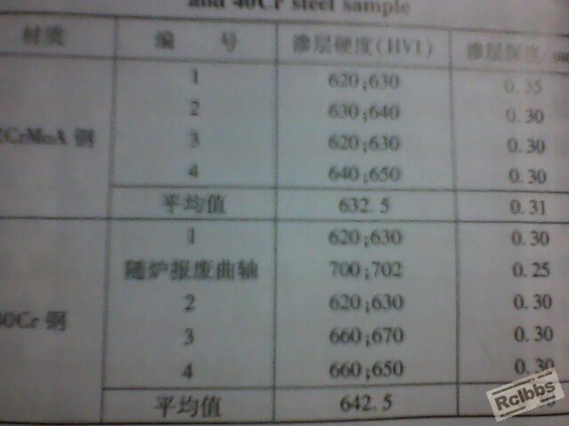

    《金属热处理》2006.03期看了吗?
要么换成氨气、二氧化碳气氛。(调质硬度偏低,最好28—32HRC)

  曲轴 这个技术要求“580-620   hv1   深度:0.17-0.23mm”是正常的。
“变形压校会出现问题”,对付变形曲轴一般有专门办法,无需压校。
建议一楼楼主可试试提高温度、缩短时间、加大通氨。
