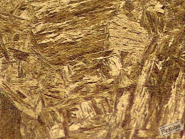

签到天数: 67 天
发表于 2011-1-19 22:11:11 | 显示全部楼层
500
500
回复 8# aaron01
    这种心部呢?也是低碳马氏体啊

签到天数: 220 天
发表于 2011-1-20 11:31:17 | 显示全部楼层
回复 10# xiaoxianglou
    是的,典型的板条马氏体,可以看到不同位相。
