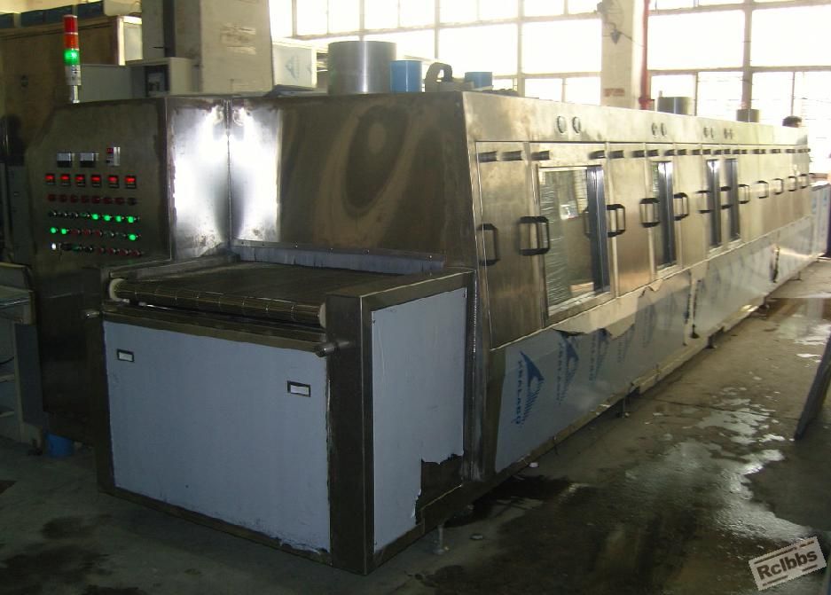

[img][/img]        超声波发黑流水线
      在超声波作用下,清洗速度比传统清洗方法提高5-10倍,而且容易实现清洗过程中的自动化。发黑过程我们对工件发黑完毕后的工艺采用超声波热水皂化的工序保证工件的内孔,凹槽,内丝等所加紧的药品彻底清除,保证工件不生锈,工件发黑效果好。氧化槽内采用热电偶,温控系统,使槽内液体温度更准确,氧化效果更好。极优的环保性能,使用环保型弱碱水基,弱酸水基,清洗剂代替传统强碱强酸汽油柴油等溶剂,即环保又安全。
      排污方面,我们采用在清洗槽上面有溢流管,下面装有溢流阀,直接回收到排污槽。对发黑氧化槽上面的气体我们采用功率强大的引风机,将气体直接回收到排污槽。引风管道出气孔直接接触到排污液面做到酸碱中和。
       极佳超声配置,采用高Q值压电晶体换能器,特殊粘接工艺。支持时间高强度作业。电源主路元件采用德国西门子第三代高速IGBT模块。控制部分采用ZCVS-OCP(移相零式开关控制技术),逆变技术以致控制更精确,电路更简洁,更提高了整体的可靠稳定性。
       超声波发黑流水线示意图
盐酸2个----------酸碱中和1个-------------漂洗2个-----------氧化槽3个(包括除油槽)----------漂洗3个---------------超声波中温漂洗1个
------------脱水防锈滤油槽。
       外型尺寸:根据客户需求可定制
       生产线的材料采用316L不锈钢制作而成。
        采用超声波发黑流水线实现了对形状复杂(盲孔,凹槽)多孔等零件内外表面油污,积碳及其它污物,锈斑彻底清洗。这是其他清洗工艺所不能替代的。在超声波作用下,清洗速度比传统清洗方法提高5-10倍,而且容易实现清洗过程中的自动化。发黑过程我们对工件发黑完毕后的工艺采用超声波热水皂化的工序保证工件的内孔,凹槽,内丝等所加紧的药品彻底清除,保证工件不生锈,工件发黑效果好。氧化槽内采用热电偶,温控系统,使槽内液体温度更准确,氧化效果更好。极优的环保性能,使用环保型弱碱水基,弱酸水基,清洗剂代替传统强碱强酸汽油柴油等溶剂,即环保又安全。
       超声波发黑流水线示意图
       外型尺寸:根据客户需求可定制

很好,家门口就有呀 ,哪里有使用的可以现场看看吗?

烟台龙口油泵油嘴有限公司,用我们 的产品
