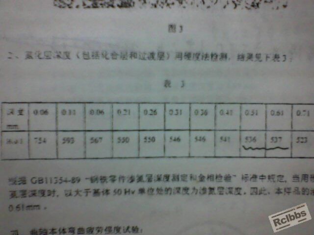

谭工(重庆潍柴)、杨工你们好!    还有一种检测方法(显微硬度法):高于本体硬度50个单位均计为氮化层。

    我不明白的是:你们做氮化产品自己没有检测能力吗?如果有,可以自己按照GB/T11354—2005实际测试一下嘛?如果你们给航发和潍柴配套,自己连检测手段都没有,产品质量如何控制?
发表于 2010-9-29 11:03:54 | 显示全部楼层
回复  孤鸿踏雪
    刚接触进口盐时确实怀疑,但HEF、Degussa、杭发的报告都有假?
  我这还有一份上 ...
txljh8 发表于 2010-9-28 19:18
    “我这还有一份上海内燃机研究所对HEF盐液体氮化3小时处理球铁曲轴氮化层深0.60的报告”就更离奇了,球铁氮化3h,渗氮层深度能达到0.6mm?
   能否将你的报告上传一份看看?
发表于 2010-9-29 11:07:23 | 显示全部楼层
回复  txljh8
    假可能性不大,但其检测方式为德国的标准。其渗氮深度为是表面至最后一个针状氮化物 ...
t20044102 发表于 2010-9-28 19:28
    我司出口氮化产品,曾与2006年和2007年先后两次送样至德国,德国人也给我们出具了检测报告,我看他们检测氮化层深的界限硬度一次是440HV,第二次是380HV,这标准远远高于GB/T11354—2005.

1。我们自己当然有检测手段,生产控制没问题。
