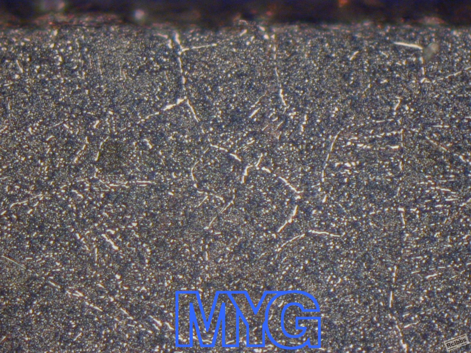

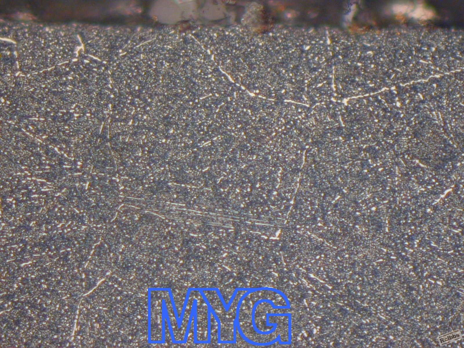

20CrMn渗碳淬火缺陷
粗晶、网状及块状渗碳体、魏氏组织。
dscn0156.jpg 100X
dscn0153.jpg 200X
dscn0154.jpg 200X

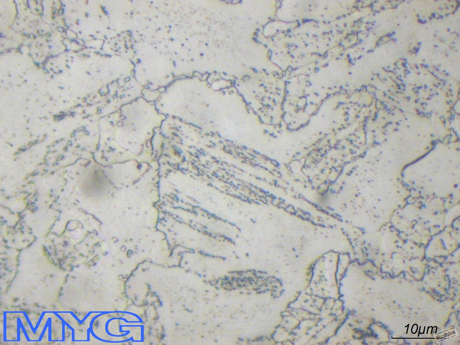

钢管内壁缺陷
分层、离层、内折、凸泡等,产生原因较多,下面2例因管坯存在严重的非金属夹杂物所致。
摄自钢管内壁横向

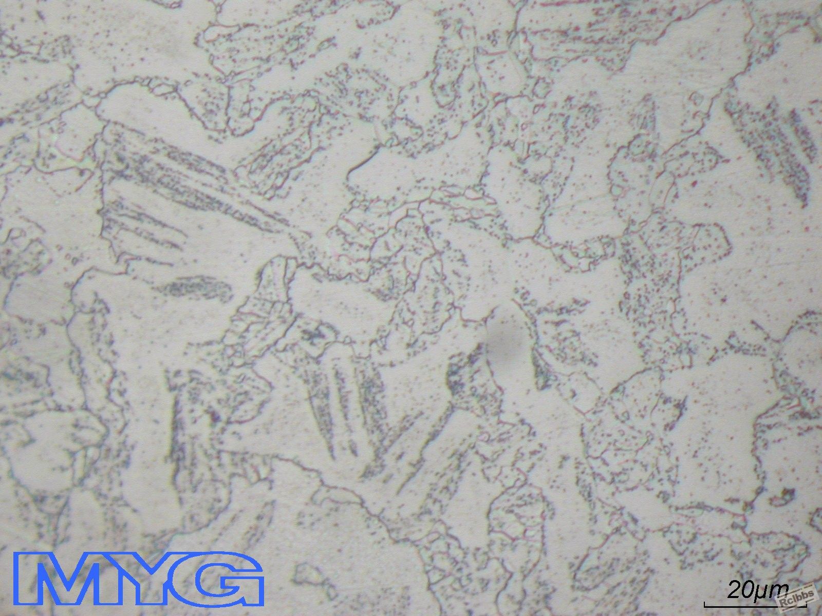

 楼主| 发表于 2011-1-25 21:45:12 | 显示全部楼层

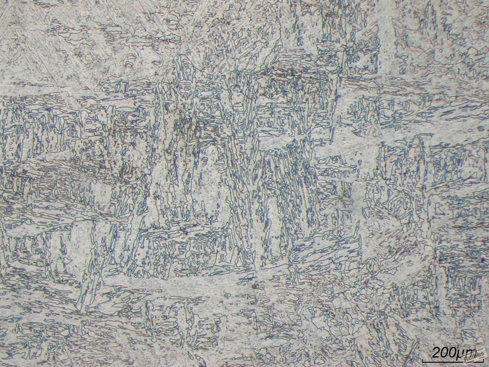

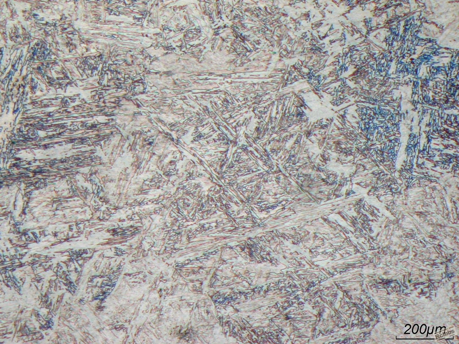

14Cr1MoSi锻件冲击低。
锻造、正火、调质,冲击值极低。
金相检验发现有上贝氏体,因淬火冷却过慢而产生,是导致冲击不合的原因。

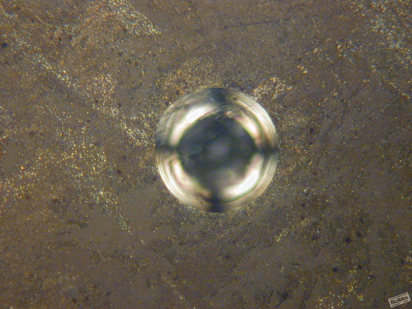

 楼主| 发表于 2011-2-9 14:38:20 | 显示全部楼层

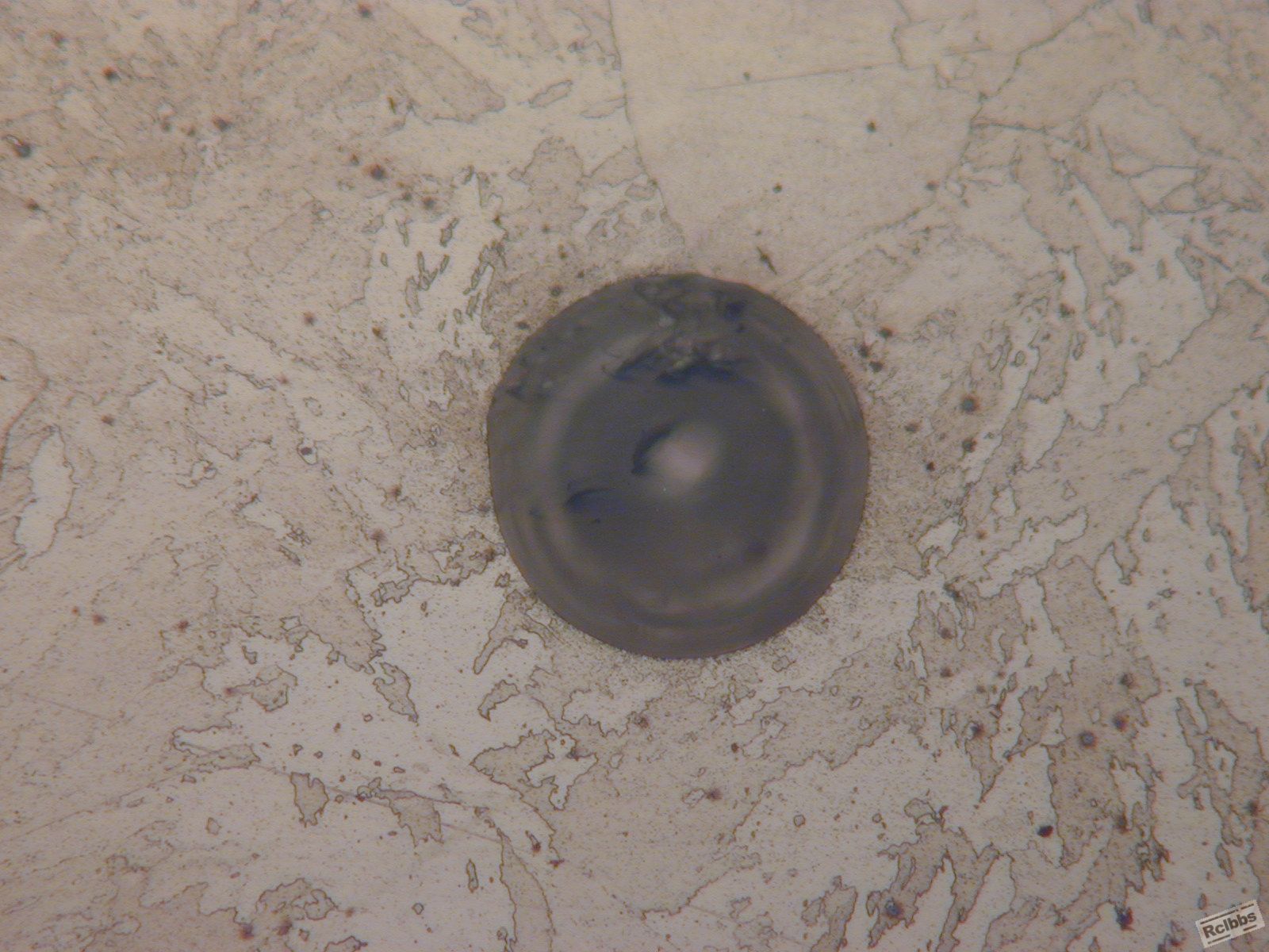

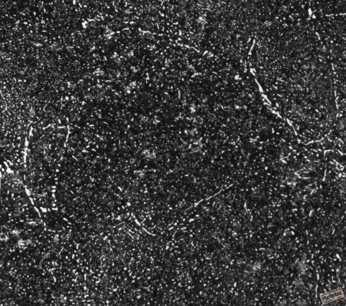

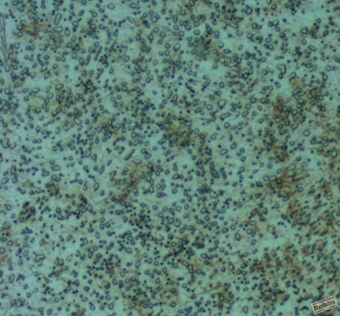

SiO2类夹杂物的“暗十字”现象
Cr2Mo1 007.jpg 明场
Cr2Mo1 008.jpg 偏振光正交
参与人数 1热处理币 +4 贡献值 +4 收起 理由

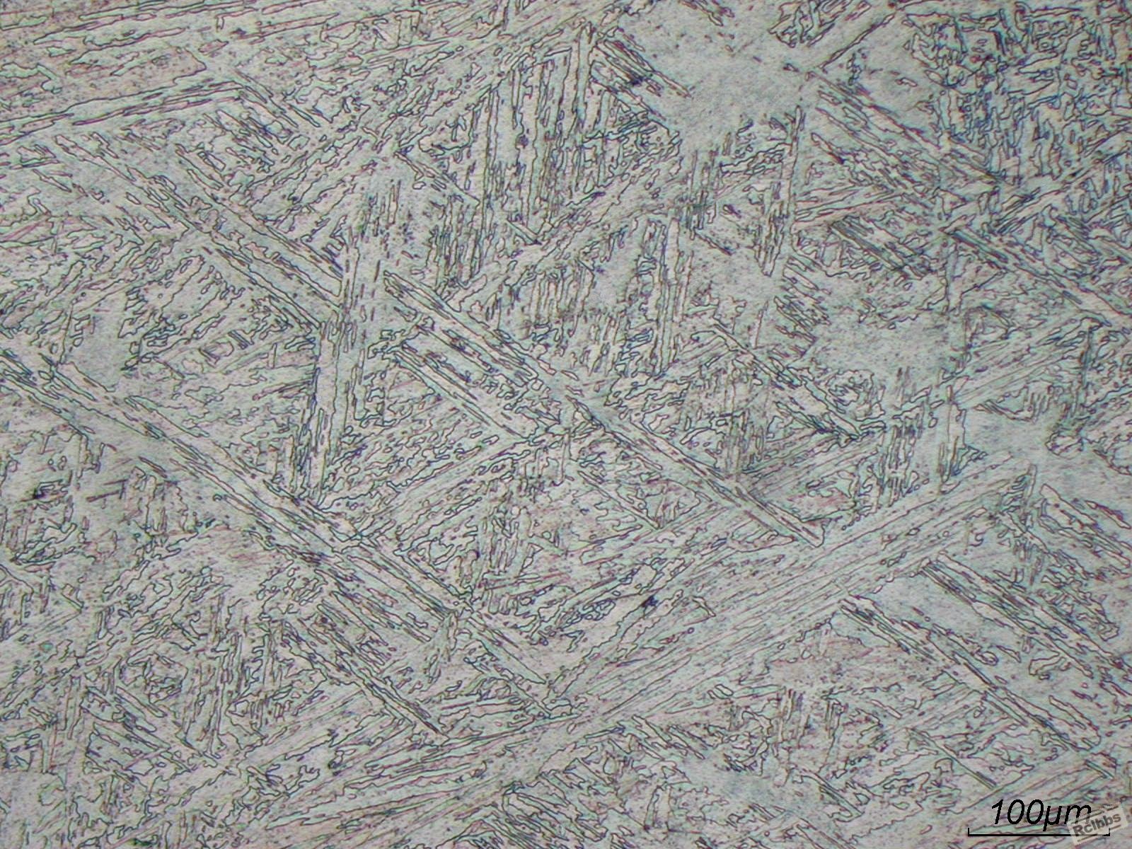

 楼主| 发表于 2011-2-13 16:42:57 | 显示全部楼层
14Cr1MoSi锻件
粗大的淬火组织

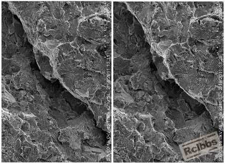

 楼主| 发表于 2011-2-18 20:52:27 | 显示全部楼层
SEM断口立体对照片
初次使用扫描电镜,制作了这张拉伸断口立体对照片,请版主及坛友评点。

发表于 2011-2-22 11:33:47 | 显示全部楼层
回复 233# MYG
您好   上呗是羽毛状的  麻烦您在图上标一下那些事上呗
谢谢
签到天数: 953 天
 楼主| 发表于 2011-2-22 13:04:53 | 显示全部楼层
回复 239# 烟台
淬火冷速不够,产生羽毛状上贝,上贝中的铁素体是过饱和的,经高温回火有碳化物析出,这些碳化物的分布仍呈羽毛状。
图中那些平行分布的针状组织就是经过回火的上贝。
我不另行上图了,抱歉!
